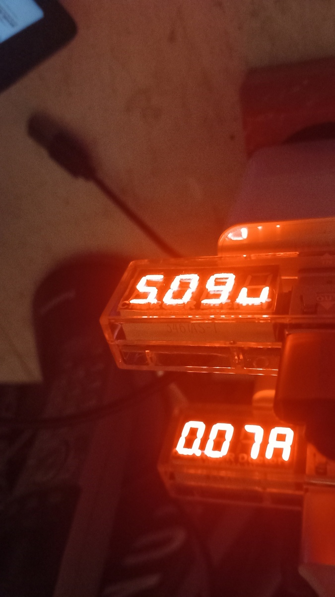

Moin,
's Freundin hat so'n unsmartes Rentnerhandy, ich glaub von Panasonic. Da gab's ein Ladegeraet mitgeliefert, mit dem gibt's seit kurzem Palaver: wenn's dranhaengt, behauptet's Handy alle paar Minuten, dass das Ladegeraet abgestoepselt waer und dann irgendwann wieder dran und macht jedesmal palimpalim.
Ich vermute mal, dass es eine Micro-USB-Buchse am Handy ist, jedenfalls passt ein Netzteil von nem alten RaspberryPi mechanisch dran. Handy erkennt's aber anscheinend nicht als Ladegeraet. Dieses Netzteil hat eine LED eingebaut, die anscheinend im Leerlauf blinkt, was sie auch tut, wenn am Handy angeschlossen (oder eben an nix). Am Raspberry angeschlossen leuchtet sie dauernd und die LEDs des Raspberrys sehen auch nach booten aus. Dieses Netzteil scheint also einigermassen OK zu sein.
Nun habbich aber auch noch ein USB-A-auf USB-Micro-Kabel gefunden. Wenn ich damit das Handy mit einem PC verbinde, klappt das Handyladen ohne Probleme.
USB-Steckverbindung fuehlt sich auch nicht ausgeleiert oder wackelkontaktig an.
Was laeuft denn da schief?
Gruss WK

Micro-USB ist Scheiße, ich kenne Dein Problem. Meine Simpel-Handy hat seit einer Weile das gleiche Problem, setzt aus. Mit einem anderen Kabel lädt es, und auch das ist nur zweipolig beschaltet.
Hmmm schrieb:
Vermutlich fehlt die Verbindung zwischen den beiden USB-Datenleitungen, die es als DCP (Dedicated Charging Port) kennzeichnet.
Blödsinn, einfache Geräte brauchen das nicht - kann Generation Dumbphone natürlich nicht wissen.

Wenn Du manchmal so viel Ahnung wie Unhöflichkeit mitbringen würdest...
Lies die USB-Spezifikationen, insbesondere USB Battery Charging 1.2. Ein Gerät, das mehr als 100mA zieht, ohne entweder mit dem Host gesprochen zu haben oder auf die niederohmig verbundenen Datenleitungen zu achten, verhält sich nicht standardkonform.
Es gibt Geräte, denen das egal ist (die, die in dem Fall "nur" 500mA ziehen, zählen streng genommen dazu), aber es gibt auch welche, die das ernstnehmen.

Nochmal Blödsinn, Ladegeräte interessieren sich nicht für die angeblichen 100mA, die liefern einfach Strom.
#7804981
Spezifikationskonforme USB-Geräte ziehen aber keinen Strom (bzw. zumindest nicht >100mA), sofern sie nicht entweder mit einem echten Host etwas ausgehandelt haben oder der "Host" sich durch niederohmig verbundene Datenleitungen als Ladegerät zu erkennen gegeben hat.
"A Dedicated Charging Port (DCP) is a downstream port on a device that outputs power through a USB connector, but is not capable of enumerating a downstream device. A DCP shall source IDCP at an average voltage of VCHG. A DCP shall short the D+ line to the D- line."
