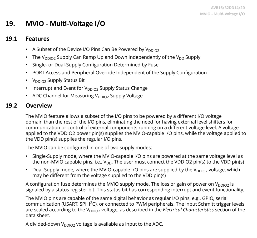

von Georg M. (g_m)
Johannes F. schrieb:
> Die neuen (8-bit-)AVRs
Es ist sogar ein Level-Shifter integriert.

von Niklas G. (erlkoenig) Benutzerseite
Das haben viele moderne Controller, die meisten können da aber eben max
3.3V.
Michael B. schrieb:
> Nicht bei '5V toleranten' Eingängen, da gibt es sie nicht sondern 7V
> Z-Dioden nach Masse.
Super, danke. Hatte es irgendwie vergessen.
von Maxim B. (max182)
> 3.3V.
Moderne AVR haben hier solch Beschränkungen nicht. Leider nur PORTC,
d.h. höchstens 8 Pins, bei einigen nur je 4 Pins.
Natürlich kann man immer noch passende Pegelwandler verwenden, wenn auch
dadurch Flexibilität leidet. Ich habe neulich TXU0304 gekauft: sehr
bequem für SPI, 3x eine Richtung und 1x andere Richtung. Beide
Spannungen können beliebig von 1,1 bis 5,5 Volt gewählt werden.
Ja 5V braucht man tendenziell nur noch selten... Diese integrierten
Pegelwandler sind eher für niedrigere Spannungen gedacht, z.B. für 1.8V
Flash an einem 3.3V Mikrocontroller.
von Ob S. (Firma: 1984now) (observer)
Ähem...
Das ist die Zahl der Pins, die du mit einer von Vdd abweichenden
Spannung betreiben kannst.
Dir bleibt aber immer noch die Wahl von Vdd. Wenn du also mehr Pins für
5V-Peripherie benötigst als für 3.3V-Peripherie, dann betreibst du den
AVR halt einfach mit 5V Vdd.
