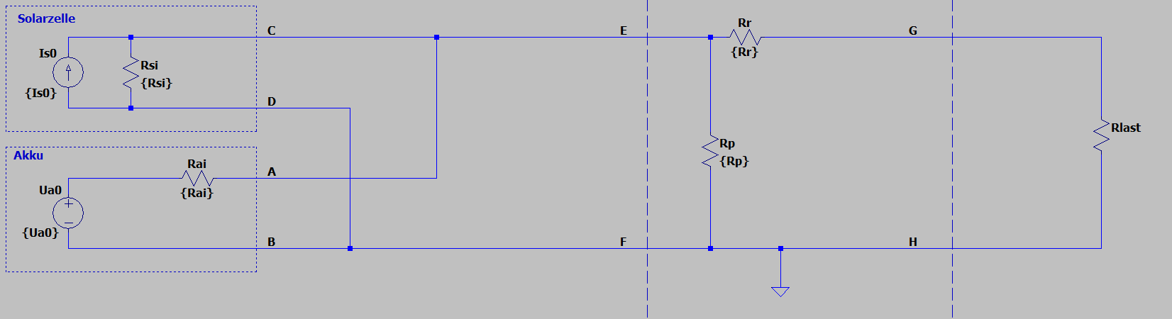

ich habe Schwierigkeiten mit der folgenden Aufgabe (siehe Anhang). Es
geht darum:
1. Den Lastwiderstand RLast zu bestimmen, bei dem der Akku gerade nicht
geladen wird.
2. Den Kurzschlussstrom des Akkus zu ermitteln.
3. Die Leerlaufspannung der Solarzelle zu berechnen.
4. Den Lastwiderstand so zu wählen, dass die maximale mögliche Leistung
umgesetzt wird.
Habt ihr für mich Denkanstöße, wie ich die Aufgaben mithilfe von LTspice
lösen kann?

Ich studiere, wobei Elektrotechnik nur ein Nebenfach ist. Bei der ersten
Aufgabe muss die Spannung der Solarzelle der Leerlaufspannung des Akkus
entsprechen. Daher muss man die Gleichung für die Spannung Ucd
aufstellen und nach Rlast umstellen.
Bei der zweiten Aufgabe würde ich die Klemmen A und B kurzschließen,
indem ich RLast entferne (A und B direkt verbinde) und den
Kurzschlussstrom messe.
Für die dritte Aufgabe würde ich alle Lasten von den Klemmen C und D
entfernen und die Spannung zwischen C und D messen.
In der vierten Aufgabe muss ich den Innenwiderstand der Quelle
berechnen, der dann dem gesuchten Wert für RLast entspricht

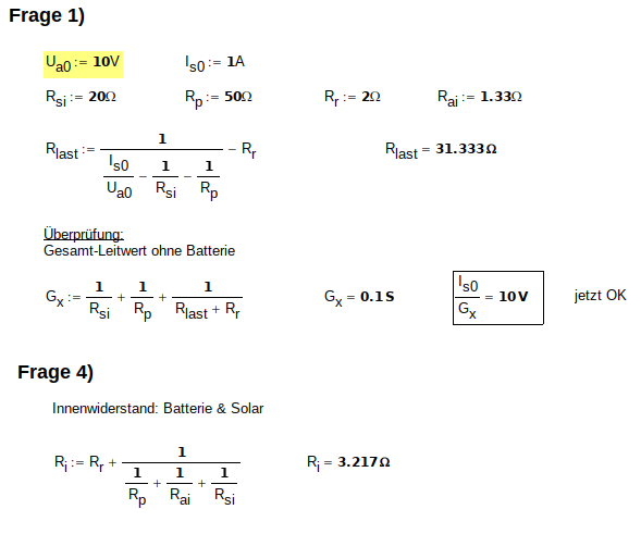

von Giovanni (sqrt_minus_eins)
zu 1.  Bestimmung Rlast
Ua0/Is0 = Rsi || Rp || (Rr+Rlast)
... etwas umformen - machst du selber
Rlast = Rr - 1/(Is0/Ua0 - 1/Rsi - 1/Rp)
zu 2.  Kurzschluss
Ik = Ua0/Ra0
zu 3. Leerlauf
U0 = Is0 * Rsi
zu 4. max Leistung
nicht ganz klar.
?? Max Leistung an Rlast?? aber ohne Batterie??

von R. L. (roland123)
Andreas N. schrieb:
> Bei Aufgabe 1 habe
> ich jedoch ein anderes Ergebnis erhalten; hier könnten aber mehrere
> Widerstandswerte korrekt sein.
Es kann nur 1 Widerstandswert korrekt sein. In Giovannis Lösung scheint
ein Fehler zu sein. Ich hab's nicht ausgerechnet, aber Rr müsste mit
negativem Vorzeichen im Ergebnis stehen.
Andreas N. schrieb:
> Das bedeutet in diesem Fall:
> Rin= ((Rr+Rai)*(Rp+Rsi))/((Rr+Rai)+(Rp+Rsi))
> Falls ich da falsch liege,
zum überprüfen kannst du in LTspice Rlast einmal 0 und einmal unendlich
setzen. Dann hast du die Leerlaufspannung und den Kurzschlussstrom.
Damit kannst du den Innenwiderstand berechnen.

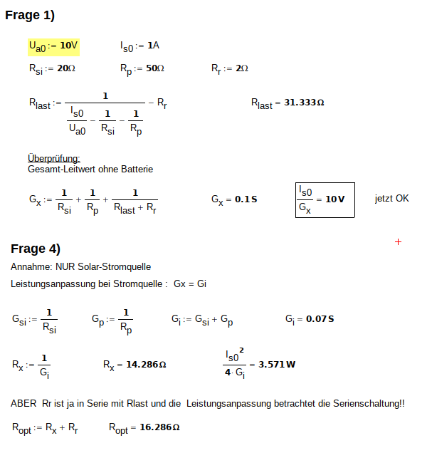

Sorry - Ein Vorzeichenfehler. Korrektur beiliegend.
Ich habe zur Kontrolle Zahlenwerte angenommen.
Punkt 4 ist mir noch immer nicht klar. Laut Vorlesung reden wir über
Leistungsanpassung. Das Optimum wäre dann
* Bei Spannungsquelle: Rlast = Ri
* Bei Stromquelle: Glast = Gi
* in diesem Fall haben wir Beides?? Was tun?

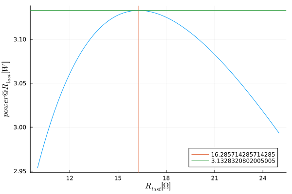

Funktion für Kurve P(Rlast)
function Power(Rx)
    Glast=1/(Rr+Rx)
    k = Glast/(Gsi+Gp+Glast)
    Ilast = Is0*k
    p = Ilast^2*Rx  # NUR Rx !!
end
Kann den code auch in Python verfassen (wenn gewünscht).
Frage an den Studenten: Was ist die Aufgabe? eine analytische Lösung
abzuliefern oder ein Lösung mit LTspice?
alles was links der Punkte G und H ist als Spannungsquelle mit
Innenwiderstand zusammenfassen (oder als Stromquelle, je nach Vorliebe).
Man kann z.B. mit dem Überlagerungssatz Kurzschluss und Leerlauf
berechnen
im Studium ist bei solchen Aufgaben eine analytische Lösung erwünscht.
Selbst das stückweise berechnen mit den konkreten Werten ist
unwissenschaftlich.
LTspice nur, wenn es gerade Thema der Vorlesung ist.
Danke.
sehr peinlich. Hätte ich eigentlich wissen müssen.
Habe es für mich nochmals überprüft. Das Maximum ist unabhängig von
Strom- & Spannungsquelle. Was zu beweisen war.
