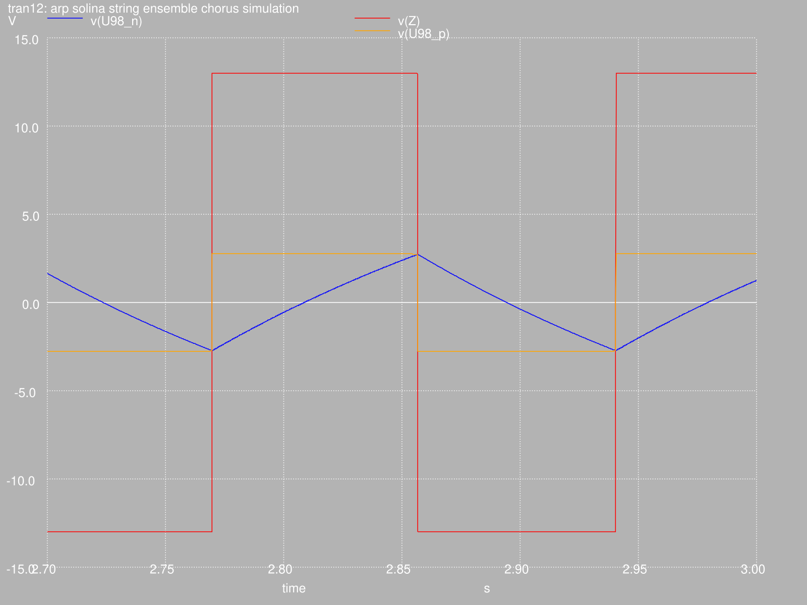

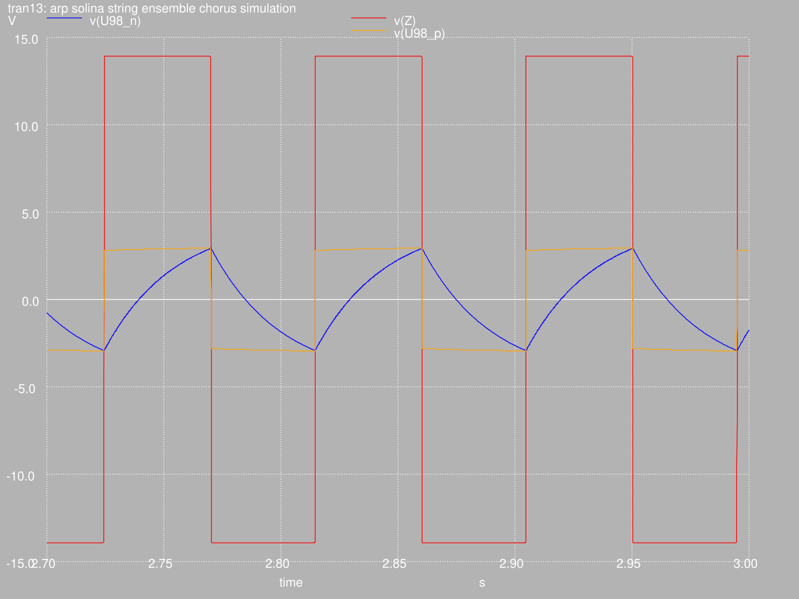

Simuliert man das Ganze mit dem LM741 Modell von National Semi, dann
bekommt man ein Frequenz von ~13 Hz. Simuliert man es mit dem Modell vom
UA741 bekommt man eine Frequenz von ~6Hz. (Letzteres ist wohl die
Erwartungshaltung vom realen Gerät).

Bei 6Hz bzw. 13Hz? Da hat doch selbst die geringste bekannte Slew-Rate
keinen Einfluß. Das sieht man auch an den Ausgangssignalen.
Aber man sieht auch, daß trotz gleicher Dreiecksamplitude der
Zeitverlauf ein ganz anderer ist. Die eine Kurve ist schön dreieckig,
die andere läuft schon bald gegen einen Endwert. Da ist also eine ganz
andere ohmsche Last an der zeitbestimmenden Kapazität.

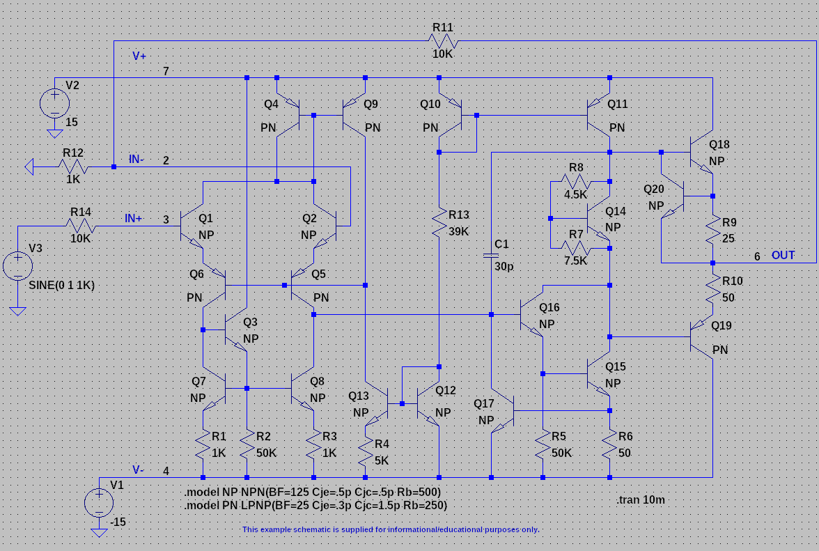

von Dieter P. (low_pow)
LTSpice 4.23 ( klassisch alt ) hat unter
/LTC/LTspiceIV/examples/Educational
LM741.asc
auch das Innenleben eines LM741 als Beispiel.
Die Grenzen von Rechenmodellen kann ich nicht
beurteilen.
von H. H. (Gast)
> LM741.asc
Und damit klappt die Simulation auch gut.

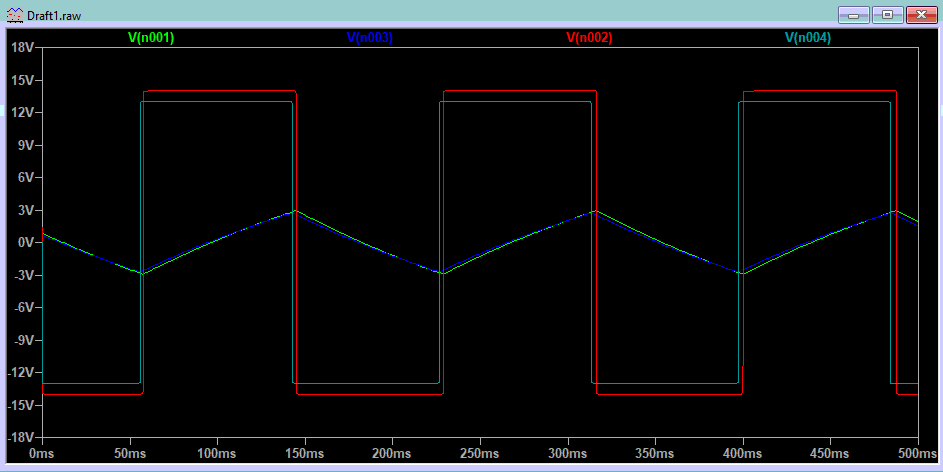

von H. H. (Gast)
Hier der Vergleich ohne die beiden Widerstände. Es sind die Spannungen
an den Ausgängen und an den Kondensatoren zu sehen, für beide Modelle.
