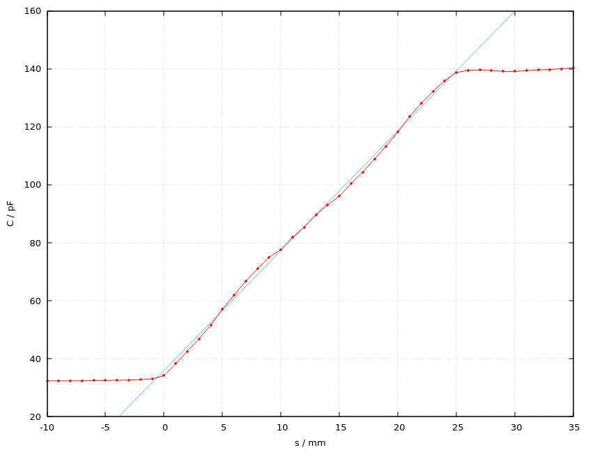

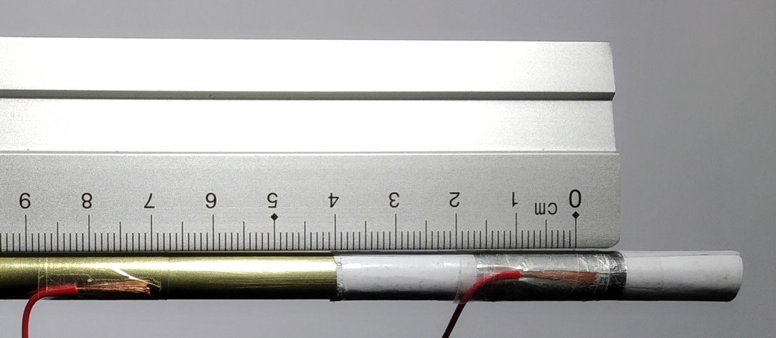

Ich habe mal – u.a. angeregt durch Werners Erwähnung des Tauchtrimmers – einen primitiven "Schiebekondensator" aufgebaut: Auf ein Messingrohr mit 8 mm Durchmesser habe ich eine Lage Schreibpapier (Stärke 0,1 mm) und auf dieses ein Stück Alufolie mit der Breite 25 mm gewickelt. An die Alufolie habe ich ein Stück Litzenleitung angeschlossen und das Papier, die Alufolie und die Litze mit Klebeband miteinander fixiert. Eine zweite Leitung habe ich mit Klebeband am Messingrohr befestigt. Die Manschette aus Papier, Alufolie und Klebeband ist auf dem Messingrohr frei verschiebbar. Somit bilden das Messingrohr (Elektrode 1), die Alufolie (Elektrode 2) und das Papier (Dielektrikum) zusammen einen variablen Kondensator.
Mit einem Multimeter habe ich dessen Kapazität gemessen und dabei die Manschette in Millimeterschritten verschoben. Da angehängte Diagramm zeigt die Messergebnisse. Für s < 0 befindet sich die Alufolie außerhalb des Messingrohrs, die gemessene Kapazität von 32,5 pF entsteht durch die Zuleitungen und den Offset des Multimeters. Für s ≥ 25 mm liegt die Alufolie vollständig auf dem Messingrohr. Dazwischen (0 ≤ s < 25 mm) liegt der nutzbare Bereich. In diesem Bereich steigt die Kapazität mit 4,13 pF/mm an, der maximale Linearitätsfehler beträgt ±2 pF.
Für ein schnell zusammengepapptes Provisorium und die manuelle (und damit nicht sehr genaue) Einstellung des Verschiebewegs sind die Ergebnisse IMHO gar nicht einmal so schlecht. Mit einem solideren Aufbau werden die Ergebnisse sicher noch ein Stück besser.
Die Kapazitätsmessung kann mit einem Mikrocontroller erfolgen (bspw. nach dem Prinzip der Touch-Sensorauswertung). Derselbe Mikrocontroller kann ggf. auch eine Kompensation des Linearitätsfehlers vornehmen.
