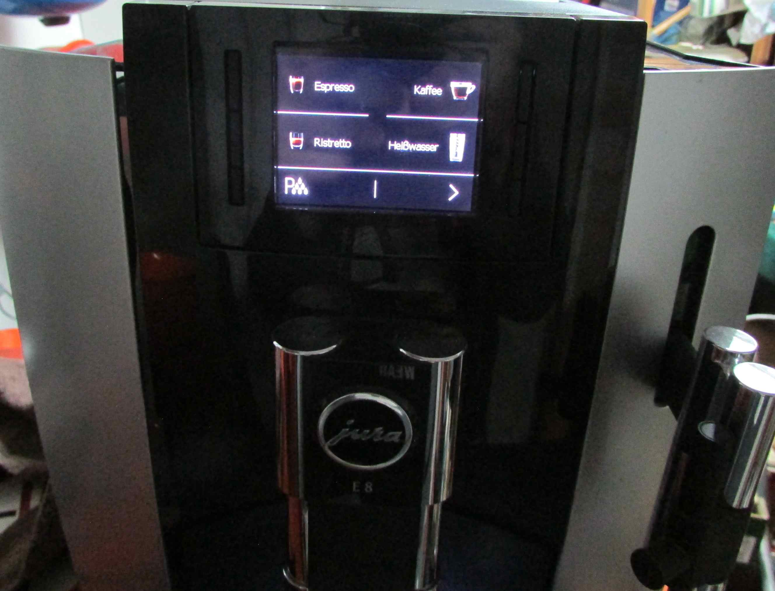

möchte versuchen eine Jura Kaffeemaschine die wegen fehlendem N Leiter
Überspannung abbekommen hat, zu retten.
Aufgrund von Schmauchspuren auf der Platine gehe ich davon aus, dass in
dem markierten großen weißen Bauteil etwas kaputt gegangen ist. Beim
Schütteln klappert es darin auch. Allerdings ist der Durchgang wie
aufgedruckt weiter messbar.
Weiß jemand was das für ein Teil ist und bekommt man so etwas
nachgekauft mit den aufgedruckten spärlichen Angaben?
Außerdem hat sich eine Leiterbahn aufgelöst die wohl neuerdings als
Sicherung fungiert. Bohrungen und Markierung für eine Lötsicherung sind
noch vorhanden. Kann man aus der Angabe 0,3mm erkennen, welche
Ersatzlötsicherung man verwenden könnte?
Danke im Voraus für jede Hilfe.

von Tobias K. (tobias_k817)
Vielen Dank für die links und die vielen Hinweise.
Das ist ja wirklich eine Überraschung, dass darunter noch ein Varistor
versteckt ist. Ich hatte mich schon über die Lötpunkte gewundert, aber
dachte die gehören zum weißen Bauteil.
In dem anderen Forum hatte ich auch schon ausgiebig gesucht.
Ursache auch der gleiche Fehler fehlender N leiter und
Sternpunktverschiebung.
Auch mit Google Lens hatte ich nach dem Bauteil gesucht.
Aber bei mir leider beides erfolglos.
Hinter der durchgebrannten Leiterbahnsicherung hängen anscheinend
Pumpe, Mühle und Heizung.
Die sollten sich durch messen oder direkten Netzanschluß doch eigentlich
testen lassen.
Kann man aus der angegebenen Breite der durchgebrannten
Sicherungsleiterbahn von 0,3 mm schließen, welche Sicherung man als
Ersatz verwenden könnte?
Funktionieren müsste die Platine doch auch mit defektem Varistor oder,
nur eben ungeschützt?
Dann könnte ich zunächst ohne angeschlossene Arregate mal testen, ob die
Platine und Display zumindest so noch dauerhaft funktionieren und ggf.
die weiteren Arregate auch nach und nach anschliessen und ausprobieren.
Hallo, wie empfohlen.
Netzfilter raus und gebrückt. Reste vom darunter verbauten und
geplatzten
Varistor sowie den Schmauch entfernt.
6,3 A Sicherung erstmal fliegend eingebaut und man glaubt es kaum.
Alles läuft einwandfrei.
Werde dann in den nächsten Tagen noch eine vernünftige Sicherung
und einen passenden Varistor besorgen und dann alles nebst Filter wieder
einbauen.
Noch einmal durchputzen und dann mal sehen ob der Kaffee mit einer Jura
wirklich besser schmeckt als bei unserer billig Delonghi.
Vielen Dank allen hier für die Tips.
Auf geht's zur nächsten Geräterettung.
Da sind bei dem Vorfall noch einige Geräte mehr den Überspannungstod
