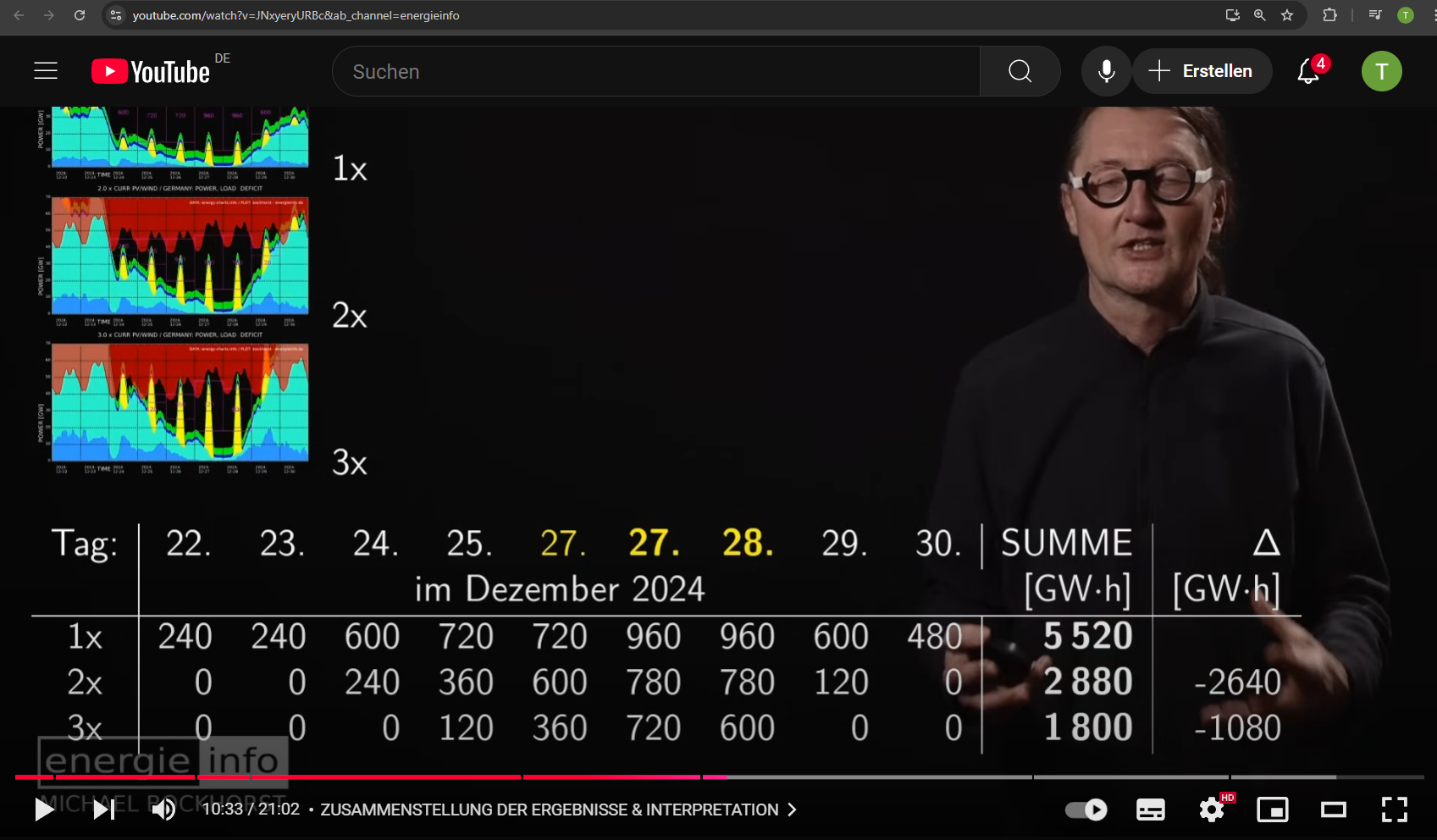

Wenn man schon so ein Video macht, dann sollten die Zahlen wenigstens in
sich stimmig sein. (Hint: sind sie nicht.)
Anbei der Screenshot mit seinen wesentlichen Erkenntnissen.
In den Minuten vorher hat er hergeleitet, wie er die Energielücke
(Verbrauch - erneuerbare Erzeugung) ermittelt hat.
Und dann hat er Szenarien gerechnet, wo er PV und Wind verdoppelt oder
verdreifacht.
Lassen wir mal außen vor, dass es keinen 26. gibt und den 27. doppelt.
Die erste Zeile zeigt die Stromlücke pro Tag bei aktuellem EE-Ausbau.
In der zweiten Zeile nimmt er dann an, der Ausbau wäre verdoppelt
worden. D.h. der Energiezugewinn, oder die Verringerung der Lücke,
entspricht 1x dem aktuellen EE-Inventar.
Z.B. am 25.12. verringert sich die Energielücke von 720GWh auf 360GWh,
also um 360GWh. Wenn man jetzt nochmal zubaut (3x), dann müsste sich die
Lücke um weitere 360GWh verringern, also auf 0. In seiner Tabelle stehen
aber 120GWh.
Ähnlich falsch ist der zweite 27.: Von 960 auf 780, also 180GWh. x3
müssten dann 780-180 = 600GWh sein, bei ihm stehen aber 720.
Am 28. hat er die gleichen Zahlen dann richtig "gerechnet".
Ich vermute, der Mann macht Scherintegration: er malt die geschätzten
Kurven auf, schneidet sie (mit der Schere) aus und wiegt das Papier...
Aber nehmen wir an, seine aktuellen Daten (1x) und die 2x-Daten wären
korrekt, dann kann ich mit Excel Daten für 3x, 4x, etc. ausrechnen und
auch die Summe der Tagesdefizite der betrachteten 9 Tage.
Ich komme auf: 1x: 5520 GWh. 2x: 2880 GWh. 3x: 1200 GWh. 4x: 0 GWh.
D.h. wenn wir noch 300% dazubauen würden, dann reicht uns selbst in
seiner Beispiel-Weihnachts-Dunkelflaute Intraday-Speicher.
In dem Video wird mit mehreren Strohmann-Argumenten oder falschen Zahlen
gearbeitet:
* Zuerst die Behauptung, 3x wäre ungefähr der Ausbau, den wir bräuchten.
Um energetisch autark zu werden müssen wir in den nächsten 20 Jahren
aber Faktor 5 bis 7 zubauen.
* Die Behauptung, wir bräuchten auch im Winter 100% Deckung aus
Erneuerbaren. Brauchen wir nicht. Es ist OK, an wenigen Tagen z.B. Gas
zu verbrennen.
* Danach kommt noch eine Beispiel-Kostenrechnung, wo er Speicherpreise
von 100€ oder 200€ pro kWh annimmt. Zur Info: Bei BYD kann man schon
heute fertige Batteriecontainer für 100€/kWh kaufen, mit Umrichtern,
Kühlung etc. Realistisch in den nächsten Jahren sind also eher
niedrigere Preise.
* Danach schimpft er noch über den schlechten (Ketten-)Wirkungsgrad von
Wasserstoff. AUSGETRÄUMT! Das ist zwar physikalisch richtig, spielt aber
finanziell praktisch keine Rolle, wenn man damit nur die Energielücke
für wenige Wintertage im Jahr stopfen will.
* Danach kommt der Vergleich mit den existierenden Stromspeichern
(Akkus, E--Autos, Pumpspeicherkraftwerke). Ja, das reicht nicht. Aber:
Mit Kraft-Wärmekopplung gibt es erhebliche Potentiale für zusätzlichen
Strom im Winter, heizen muss man eh. Ebenso haben wir in Deutschland ca.
261000 GWh Gasspeicherkapazität, mit der u.a. die
Biomasse-Stromerzeugung auf diese Tage verschoben werden könnte.
Man muss es nicht diskutieren: das Video ist widerlegbar falsch und
lässt wichtige Zusammenhänge aus.
Egal wie man zu den Erneuerbaren steht, man sollte wenigstens redlich
argumentieren.
Recherchiert und rechnet lieber selbst. Denn wer nichts weiß muss alles
glauben.

von Peter F. (toto)
> verdreifacht.
Was ist da nicht stimmig? Er hat gezeigt, dass bei einem 2-3fachen
Ausbau von Solar und Wind, der Speicherbedarf sich nicht signifikant
ändert.
Edit:
> aber 120GWh.
Oh je, du hast es wirklich nicht kapiert. Das ist keine lineare
Funktion. Das ist es doch was er zeigen wollte.
Und dann soviel Zustimmung....
