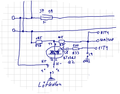

der Schaltplanausschnitt stammt aus dem Schaltplan aus dem Fred
Beitrag "Re: Schaltung für Lötkolben-Regelung aus 8586-2-in-1-Station von Sumsour". Er zeigt die
"Endstufe" einer Lötkolbentemperaturregelung aus einer billigen
chinesischen Heißluft/Lötkolben-Kombi (Sumsour 8586).
Kurz zur Funktion: Links liegt die Netzspannung an. Der Lötkolben wird
unten angeschlossen. Von Pin 1 des uC T4 gelangen im Sekundentakt zu
Beginn der positiven Halbwelle ein oder mehrere Pulse von 1ms Länge über
R33 und C8 an das Gate des TRIACs und zünden diesen. Der Strom ist vom
Innenwiderstand des Heizkörpers im Lötkolben abhängig, dieser von dessen
Temperatur, und führt zu einem Spannungsabfall an R36. Diesen mißt der
uC T4 über R35 an Pin 8.
Entsprechend der eingestellten Soll-Temperatur und der über R35
gemessenen temperaturabhängigen Spannung schiebt der uC mal mehr, mal
weniger Pulse im Sekundenfenster rüber, regelt also die Temperatur. Das
kann ich auch sehr schön mit dem Skop an R35 (Kathode des TRIACs) sehen,
eben mal mehr, mal weniger positive Halbwellen.
Ich möchten nun über eine externe Schaltung mit einem ATtiny u.a. den
TRIAC "ausschalten", auf vollen Durchlaß schalten und in Ruhe lassen,
und zwar über einen einzigen I/O-Pin des ATtiny.
Ich dachte mir, den Pin über 270R und parallel geschalteter 1N4148 bzw.
BAT85 mit Kathode zum ATtiny mit dem Gate des TRIACs zu verbinden. Als
Eingang und ohne Pullup-R geschaltet läßt er das Gate in Ruhe und die
Regelung funktioniert normal. Als Ausgang und "H" schaltet er den TRIAC
auf vollen Durchlaß - was auch funktioniert. Und als Ausgang und "L"
legt er das Gate auf nahezu Masse, so daß der TRIAC nicht mehr gezündet
wird - was leider nicht funktioniert.
Genauer gesagt: Lege ich das Gate direkt (also mit einem Kabel) auf
Masse, dann sperrt der TRIAC. Mit einer Diode oder auch einem NPN
(CE-Strecke) funktioniert es nicht.
Ich habe mir daraufhin mit einem Skop das Signal am Gate angeschaut und
war doch überrascht, dort nicht die erwarten Nadelpulse zu sehen.
Stattdessen kommt mit dem steigenden 1ms-Puls vom uC T4 zwar eine sehr
kurze Nadelspitze, der nach dem Abfallen auf Masse aber die positive
Halbwelle der Wechselspannung folgt. Und zwar in Form und Höhe der
Halbwelle folgend, die ich über R36 (also abgegriffen an der Kathode des
TRIAC) messen kann. Deren Höhe hängt ja von der Temperatur des
Lötkolbens ab, liegt zwischen 0,7V und 1,2V. Und mit ihrer Amplitude
ändert sich auch die Amplitude der Halbwelle, die ich am Gate des TRIACS
sehe. Verbinde ich das Gate nur über einer Diode mit Masse, so ist der
einleitende Nadelpuls nicht mehr zu sehen, die Halbwelle aber noch immer
mit einer etwas geringeren Amplitude.
Meine Frage ist nun: Wieso erscheint am Gate diese Halbwelle wie an der
Kathode und nicht lediglich die erwartete Nadelspitze? Und gibt es eine
Möglichkeit, den TRIAC über nur einen Ausgang wie beschrieben zu
manipulieren?

Evtl beruhen deine Schwierigkeiten darauf, dass dieser Triac schwer mit
positiven Impulsen zu triggern ist, wenn MT2  negativ ist.
Frühere Triacs konnte man ja in allen vier Quadranten triggern, aber vor
geraumer Zeit schon kamen "Snubberless" aka "3 Quadranten" Triacs auf
den Markt, bei denen diese Kombination MT2- & G+ gar nicht vorgesehen
ist.
In Waschmaschinen etc werden diese Triacs oft von µC mit nur negativen
Impulsen getriggert.

Genau das. Wie ich geschrieben habe:
"Ich dachte mir, den Pin über 270R und parallel geschalteter 1N4148 bzw.
wird - was leider nicht funktioniert."
Als Eingang konfiguriert ohne Pullup-R verhält sich der I/O-Pin wie ein
TriState-Eingang, so daß der TRIAC nur gemäß der vorhandenen Schaltung
unverändert durch den 1ms-Puls des uC gezündet wird. Schaltet er auf
Ausgang und geht auf "H" erhält das Gate über 270R Plus; der
ATtiny-Ausgang kann 40mA, was weit mehr ist, als das Gate laut
Datenblatt zum Zünden braucht - auch wenn die negative Halbwelle
geschaltet wird. Außerdem habe ich das getestetm es funktioniert, der
TRIAC schaltet schön die ganze Netz-Wechselspannung durch, bis die
positive Spannung am Gate/270R abgeschaltet wird.
Nur eben als Ausgang mit "L" funktioniert es, wie beschrieben, nicht,
der TRIAC schaltet unverändert die positve Halbwelle entsprechend der
vom uC angelieferten 1ms-Pulse durch.
> Ein Schaltplan könnte helfen uns zu erleuchten.
De "Schaltplan" würde aus einem 270R mit einer parallel geschalteten
Diode bestehen. Muß ich das wirklich aufzeichnen?
Nein. Es geht nicht um das Schalten der Vollwelle, das funktioniert ja,
sondern wie beschrieben um das Gegenteil, um das "Sperren" des TRIAC,
damit er nicht durch die 1ms-Pulse vom uC T4 gezündet wird.
> ist.
Mag sein, beim BT136 ist das aber nicht der Fall, das Datenblatt ist
eindeutig. Er braucht etwas mehr Strom, aber quod erat demonstrandum
noch im Rahmen dessen, was der ATtiny liefern kann.
von Torsten B. (butterbrotstern)
Der Triac ist ein stromgesteuertes Element. Offenbar reicht eine kleine
Spannung aus, ihn zu zünden. Du kannst versuchen, eine oder zwei
Diode(n) vor das Gate zu schalten und den Rest davor.
Gate -----|<|-----C8-----R33-----T4/1
 Gnd----R10k-------|>|-------Attiny
               -----R---

Du kannst ihn genau ein: zünden. Oder eben nicht zünden. Es gibt keine 3
'Manipulationsmoglichkeiten'
Mark K. schrieb:
> : Lege ich das Gate direkt (also mit einem Kabel) auf Masse, dann sperrt
> der TRIAC.
Er wird nicht gezündet. Leider ist in deiner Schaltung nur eine
Kondensatorkopplung des Gate vorhanden. Ein Widerstand nach Masse wäre
schon gut um ungewolltes Zünden durch zu hohen Leckstrom zu verhindern.

von Mark K. (mamikoe)
Zum Vorschlag gleich etwas "richtiges" zu kaufen:
Ja, natürlich, ich selbst habe schon zwei brauchbare Lötstationen, eine
JBC und ein Klone. Aber wie bei vielen Basteleien ist das Ziel nicht
unbedingt wirtschaftlich sinnvoll oder rational, aber wer eine
Rationalisierung haben möchte: Der Eigentümer des Geräts lötet nur
selten, braucht hauptsächlich den Heißluft-Teil, und ich habe mir in den
Kopf gesetzt, den Löt-Teil der Elektronik auf Basis einer Erweiterung,
die ich u.a. für meine JBC gefruckelt hatte, zu verbessern,
gebrauchstauglicher zu machen. Was sich leider als kniffliger erweist
als zunächst gedacht.
Noch mal zur Klarstellung: Die gezeigte/verlinkte Schaltung ist wie sie
ist, die uC-Steuerung ebenfalls, weder meine Entwicklung noch kann ich
sie ändern (d.h. die Schaltung könnte ich natürlich schon abändern, aber
die uC-Steuerung eben nicht).

Aha. Ist "die richtige Masse" hier der Masse-Anschluß des uC T4 (GNDS,
ist schaltungstechnisch identisch mit dem linken Anschluß von R36
(Netzanschluß, auf dem Ausschnitt nicht zu erkennen, aber aus dem
Gesamt-Schaltplan) oder der Kathode/T1 des TRIACs (also dem rechten
Anschluß von R36)? Ausprobiert habe ich nur GNDS, aber da eine
Kabelverbindung dorthin funktioniert wird dies wohl die "richtige Masse"
sein.

Dein Vorschlag sieht ausweislich Deiner Skizze also so aus, zusätzlich
zu meiner Ergänzung (bzw. testweise der Diode nach Masse) zwischen C8
und dem Gate eine oder mehrere Dioden einzufügen?

Noch mal zurück zu meiner gestellten Frage, denn das würde ich wirklich
gerne verstehen: Warum sehe ich am Gate nicht lediglich den erwarteten
Nadelpuls sondern die positive Halbwelle wie an R36?
> zusätzlich zu meiner Ergänzung (bzw. testweise der Diode nach Masse)
> zwischen C8 und dem Gate eine oder mehrere Dioden einzufügen?
Exakt. Durch die "Weichheit" kannst Du mit dem Ausgangspin + Diode das
Gate nicht ausreichend low halten, daher die Diodendrop(s) in Reihe,
dann fließt kein Strom ins Gate, falls Du mit dem AtTiny disablen
willst.
Mit dem C8 könnte man sogar erreichen, dass im jeweils richtigen
Quadranten gezündet wird (negative Flanke, falls T2 negativ ist). Dann
funktioniert Deine Idee evtl. nicht.
Messe doch mal mit dem Diodentest eines Multimeters oder mit dem
Transistortester des Forums (falls vorhanden, sehr empfehlenswert) die
Durchgangsspannung zwischen Gate (Pin 3) und T1 (Pin 1) in beiden
Richtungen.
Es ist sicher weniger als die im Datenblatt angegebenen 1,x V.
Weil das Gate im Triac relativ niederohmig mit T1 verbunden ist.
> willst.
Verstanden habe ich es nicht, denn wenn trotz der Diode nach Masse noch
zuviel Gatespannung anliegt, dann müßte ich diese doch auf nahezu die
Höhe der Durchlaßspannung der Diode reduzieren und nicht lediglich um
die ca. 0,6V der in Reihe zum Gate eingeschleiften Diode. Was bedeutet,
daß der TRIAC dann auch regulär nur mit dieser geringen Spannung
betrieben/gezündet wird, was aber alles andere optimal ist (denn dies
ist ja auch der Grund, weswegen die Diode nach Masse die über R36
gemessene Spannung etwas reduziert, denn so fließt etwas weniger Strom).
Was meinst Du mit "Weicheit"?
Ich verstehe nicht.
Außerdem sehe ich doch am Ausgang des uC, daß der 1ms-Puls wenn dann
immer nur zu Beginn der positiven Halbwelle erscheint.
> Messe doch mal mit dem Diodentest eines Multimeters ... die
> Richtungen.
In der Tat, es sind ca. 0,48 (V).
Allerdings erklärt das nicht, warum es auch nicht funktioniert, wenn ich
testweise das Gate über einen NPN an Masse lege. Dessen Uce von
0,1...0,2V sollte doch wirklich niedrig genug sein.
Hm. Und weil T1 des TRIAC eben nicht direkt an Masse liegt sondern über
R36, an dem eben aufgrund des Stroms durch den Lötkolben diese Spannung
abfällt, zeigt sich diese Spannung auch am Gate, nachdem der Nadelpuls
vorüber ist?

Ich denke, ich habe die Lösung gefunden - jedenfalls wenn ich die Diode
zum "Sperren" direkt an Masse schalte (wie das mit dem ATtiny
funktioniert muß ich noch testen):
Lege ich vom Gate eine BAT85 invertiert nach Masse, dann kann ich mit
einer weiteren BAT85 in Durchlaßrichtung an Masse geschaltet den Triac
"sperren", den Zündpuls faktisch blockieren. Abgesehen von einem
winzigen Spitze, die nicht stört, ist an R36 keine Spannung mehr zu
sehen. Mit 1N4148 funktioniert es nicht, beide Dioden müssen Schottky
sein.
Erklären kann ich es nicht, auf dem Skop sehe ich "normal" keinen
negativen Spike am Gate.
Tja, ich habe es mal mit dem Attiny-Ausgang ausprobiert - also wie
eingangs beschrieben ein BAT85 mit Kathode an den Ausgang und die Anode
an das Gate - und trotz "L", also Masse am Ausgang, funktioniert es
nicht. Trotz der invers gegen Masse geschaltenen anderen BAT85 zündet
der Triac unverändert, auf dem Skop ist am ATtiny-Ausgang die positive
Halbwelle zu sehen. Als ob der ATtiny-Ausgang keinen Massepegel hätte.
von Michael L. (nanu)
Mark K. schrieb:
> Tja, ich habe es mal..
Ganz sicher, daß der von Dir gezeichnete Schaltplanausschnitt korrekt
ist?
> ist?
Ich würde mein Leben nicht darauf setzen wollen, nobody is perfekt, aber
ich habe das mehrfach überprüft. Was kommt Dir merkwürdig vor, wo

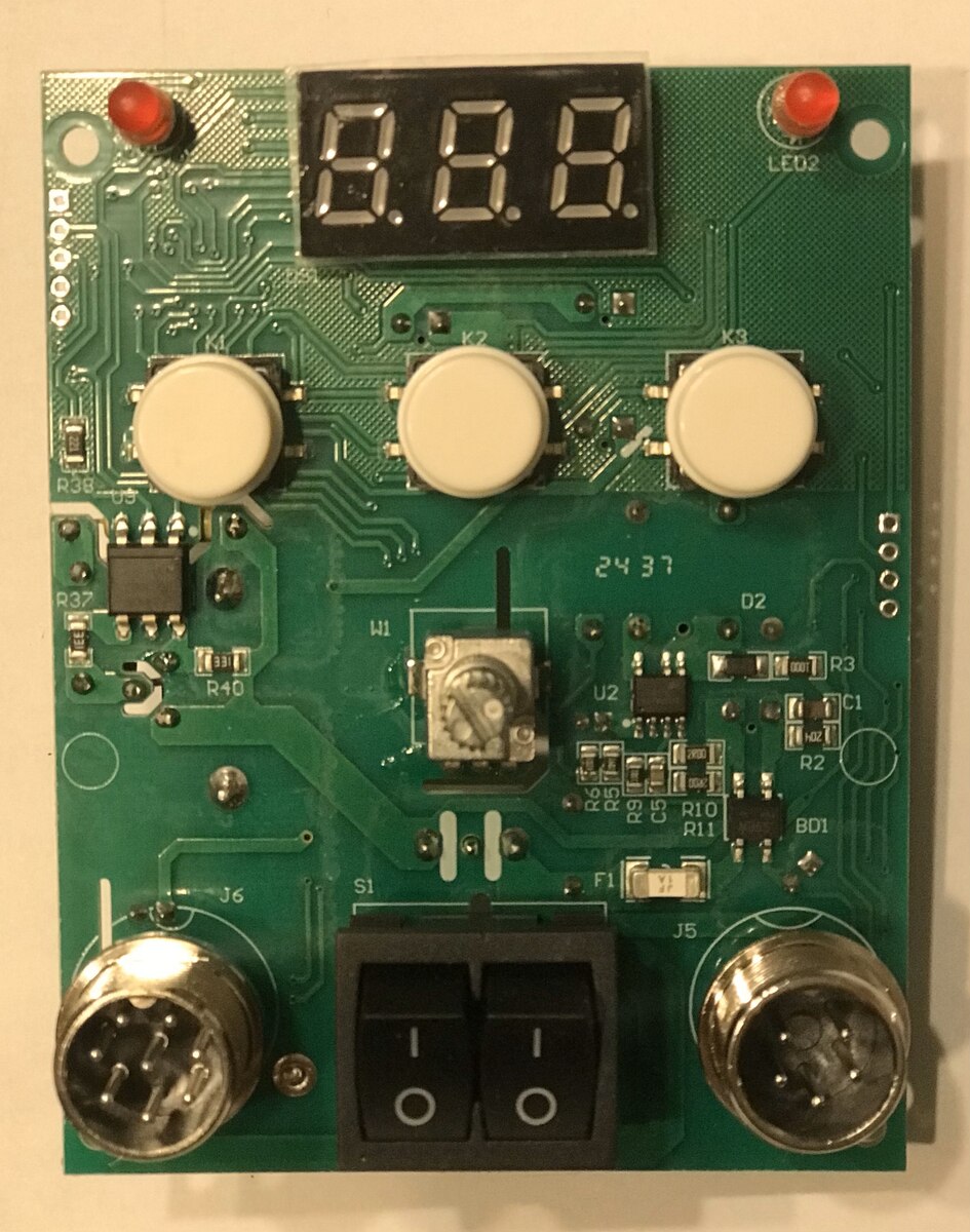

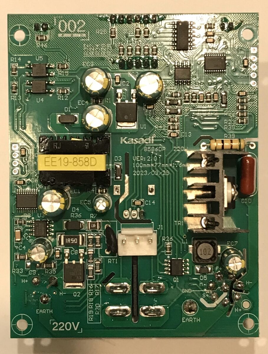

Anliegend bessere Fotos der Platine, auf dem ursprünglich verlinkten
Foto war gerade dieser Teil der Platine (1. Foto, links unten) wegen
Reflektionen nicht zu erkennen.
von Carypt C. (carypt)
Du könntest ja mal wirklich einen Schaltplan mit den Bezugsmassen so
zeichnen, daß man da evtl etwas verbessern kann, ohne selbst dir den
Schaltplan aufzeichnen zu müssen. Das Lesen macht es in Länge auch nicht
leicht erfassbar.
Hmm, ohne Ahnung davon zu haben würde ich mal versuchen das 1/T4 Signal
zwischen R33 und C8 mittels Transistor oä auf Masse zu ziehen, also vor
den Kondensator. ich weiß nicht, ob das gefährlich für beteiligte
Komponenten ist.
Was heißt das? Die Sprache des Elektronikers ist der Schaltplan.
Der Strom geht immer den Weg des geringsten Widerstandes.
Hast Du meinen Vorschlag (1-2 Diode(n) in Reihe zum Gate) versucht?
Dadurch muss die Spannung vor den Dioden erst mal auf 1-2 Diodendrops
ansteigen, bevor nennenswert Strom ins stromgesteuerte Gate fließt.
Günstigste Zündung ist, wenn das Gate die gleiche Polarität wie die
"Anode" hat (1 + 3 Quadrant).
Oszillogramm-Fotos bitte, mit Netzspannung als Referenz.
Dass am Gate die Halbwelle sichtbar wird, liegt an der niederohmigen
Verbindung zwischen Kathode und Gate. Es ist doch klar, dass die
Kurvenform der Kathode auch am Gitter liegt.
Und ein paar Erläuterungen (Notizen, Bauteilbezeichnungen) auf den Fotos
würden uns die Arbeit, sich in die Schaltung hineinzudenken, stark
erleichtern. Du kennst die Schaltung, wir nicht. Versuche, Dich in
unsere Lage hineinzuversetzen.
