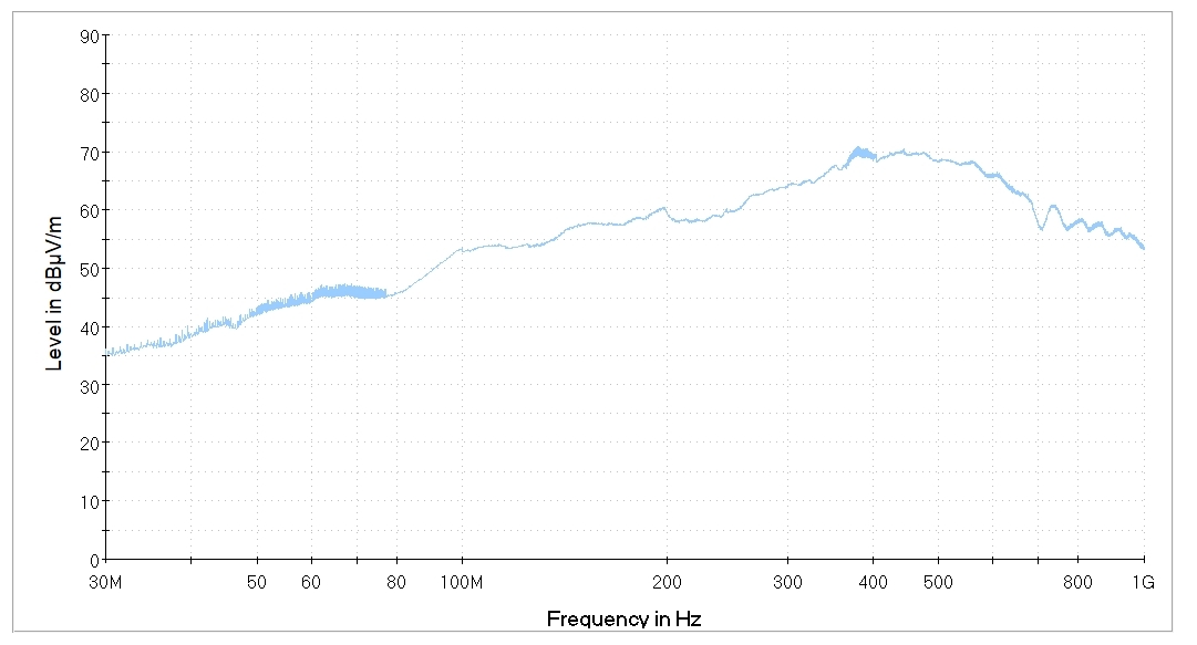

Hier ein Beispiel einer Messung in einer Absorgerhalle:
https://s20.directupload.net/images/user/250105/a5ehn29q.jpg

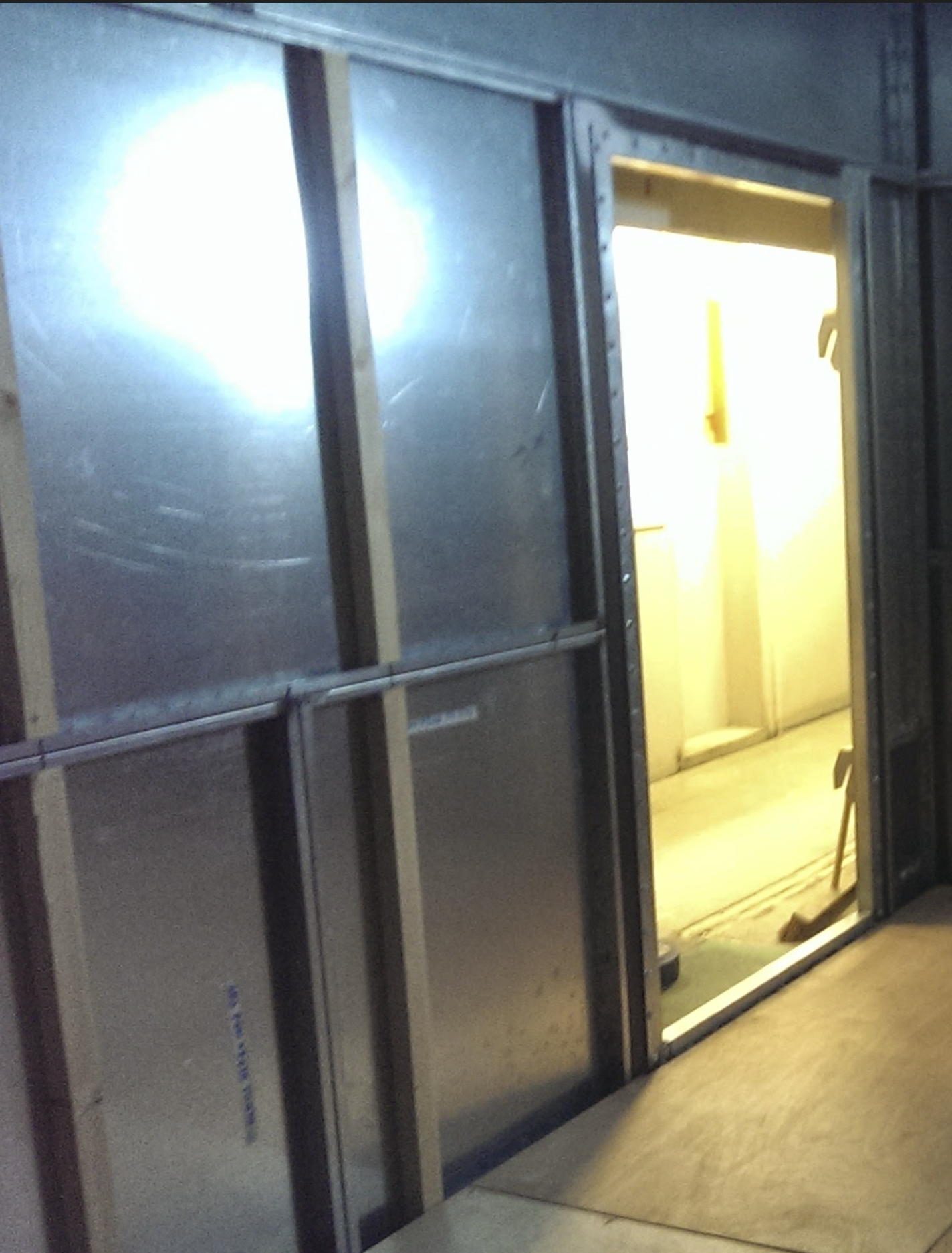

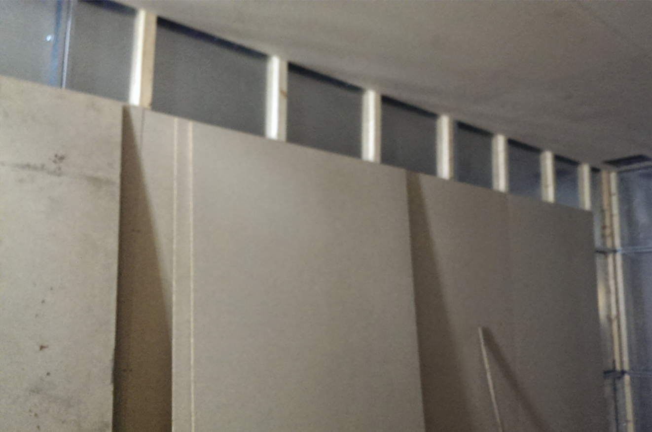

Zum Aufbau hätte ich eine Außenschale aus 1 bis 1,5mm Stahlblech,
verzinkten Elementen angedacht. Dann, wie auf dem Bild gezeigt, mit
15-18mm Spanplatten verkleidet. Anschließend die Spanplatte mit Alufolie
beklebt und am Türrahmen in die Runde verbunden. D.h. hier sind die
beiden "Schirme" miteinander verbunden.

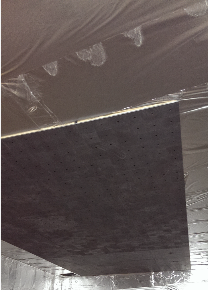

Bei den Ferritkacheln, habe ich einiges an fertigen Panelen hier liegen.
Die einzelne Kachel ist etwa 95x95mm und etwa 7-8 mm dick (hab das Maß
gerade nicht im Kopf). Es sind etwa 6x6 Kacheln als Panel auf einem
verzinkten Stahlblech (ca. 1,5mm dicke) mit Kleber vereint. Der Abstand
(bedingt durch den Kleber) zwischen Stahlblech und Kachel dürfte ca.
1-2mm betragen.
Diese Panele würde ich an die mit Alu-Folie beklebte Spanplatten
aufbringen. An allen 4 Seiten und der Decke.

Achja, die Schirmung von meiner Kammer steht jetzt :) Detail Fotos muss
ich aber erst sichten... Knipse so 5-10 Fotos am Tag.
