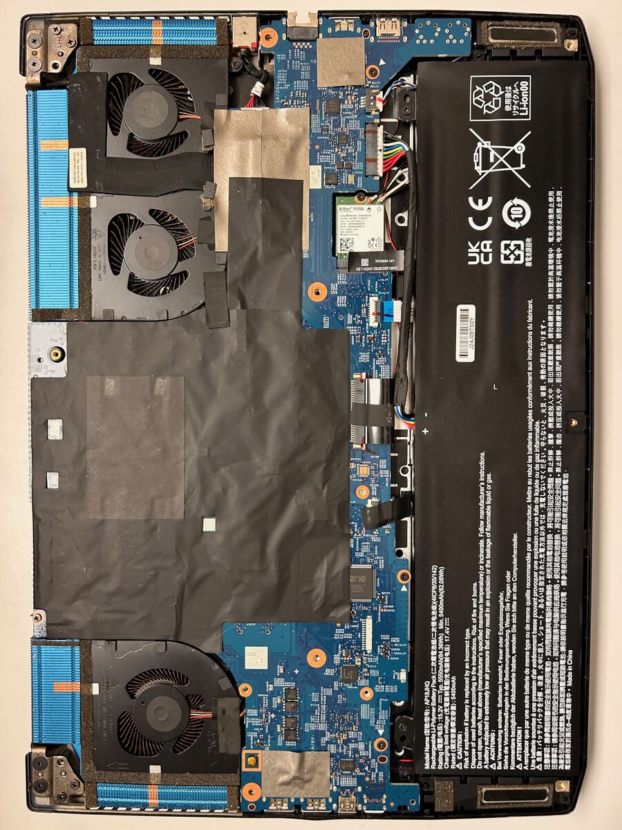

ein Freund von mir hat mir seinen Acer Predator Triton 500 PT515-51
(Gaming Notebook) zur Fehlerdiagnose gegeben.
Das Notebook lädt den Akku nicht mehr, das Notebook läuft auch nicht im
Netzbetrieb.

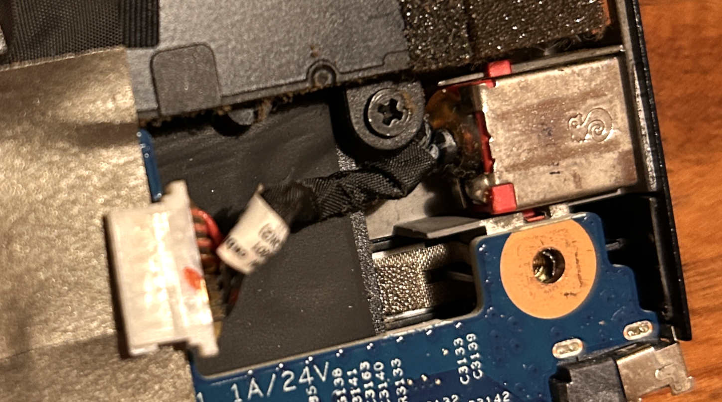

Ich habe einen neuen Akku und eine neue Ladebuchse eingebaut. Der Freund
hat sich auch ein neues Netzteil gekauft (das alte Netzteil ist
durchgebrannt, was evtl. mit dem Problem zu tun haben könnte). Das neue
Netzteil liefert auch die nötige Spannung. Das Problem bleibt aber
bestehen. Den Akku-Reset über Pinhole habe ich durchgeführt. Windows
fährt ganz normal hoch (über die Vorladung des neuen Akkus). Ich hatte
gehofft, dass es reicht um wenigstens eine Datensicherung durchzuführen.
Es scheint aber, dass das Notebook sehr Energiehungrig ist oder die
Batterie einfach zu schwach war. Jetzt ist es wieder tot.
Gibt es noch etwas das ich ausprobieren kann? Ich denke ein Tausch des
Mainboards lohnt sich nicht. Könnte ich den Akku extern aufladen?
Ansonsten würde ich das Mainboard ausbauen, die M2 herausnehmen und
versuchen die Daten extern zu retten (falls das Laufwerk nicht mit
Bitlocker verschlüsselt ist).
Vielleicht hat ja noch jemand eine Idee.

warum hast du den Akku getauscht wenn doch die Ladebuchse defekt war? Da
das Notebook mit dem neuen Akku anging ist das Mainboard noch in
Ordnung.
Es gibt dann nur noch 2 mögliche Fehlerursachen:
1. Beim Tausch der Buchse hast du einen Fehler gemacht
2. Der Eingangsmosfet an der Buchse ist hinüber.
Sowas ist leicht zu finden und reparieren. Sag deinem Freund er soll
sich ein gutes Netzteil besorgen. Der Laptop ist vermutlich kaputt
gegangen weil er zu geizig für ein gutes Ersatznetzteil war.

Kann ich dabei etwas falsch machen? Ich habe den Stecker der alten
Buchse herausgezogen und die Buchse herausgenommen. Die neue eingelegt
und den Stecker wieder eingesteckt.
Befindet sich das Eingangsmosfet auf dem Board oder im Netzteil?
von Thomas Z. (usbman)
nein wenn die Strombuchse gesteckt ist kann man da nichts falsch machen.
Der Mosfet befindet sich in der Nähe der Eingangsbuchse auf dem
Mainboard. Bei einem Gaming Book können das auch 2 parallel sein. Du
wirst das Mainboard ausbauen müssen und den Eingang durchmessen müssen.
Das ist dann nichts mehr für Komponenten Tauscher.
Schaltplan und BoardView Dateien sind im Netz zu finden, Zur Not musst
du halt ein paar Euros dafür bezahlen
