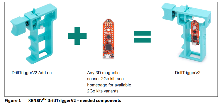

Infineon DRILL TRIGGER V2 - Evaluationskit für „magnetischen Abzug“.
Dass Taster altern, gehört zu den Grundgesetzen der Elektronik. Auf den Hall-Effekt bzw. auf Magnetsensoren basierende Taster sind robuster, weshalb Infineon seit einiger Zeit diesbezügliche Chips anbietet. Das in der Abbildung gezeigte Board stellt nun einen „Frame“ zur Verfügung, der die in Akkubohrer und Co. enthaltene Taster-Mechanik zu simulieren sucht.
Bildquelle: Infineon.

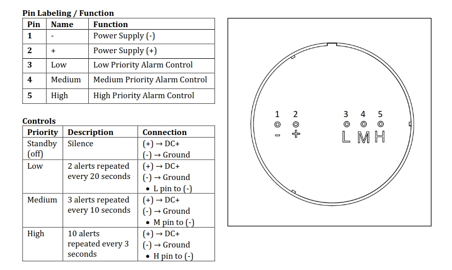

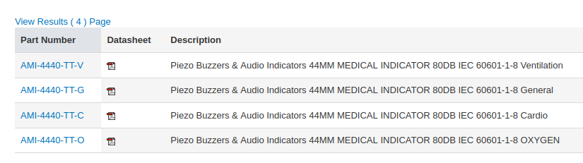

PUI Audio AMI-4440-TT-C - Medizin-Audioalarmsysteme gemäß der IEC 60601-1-8-Norm.
Im Bereich der Alarmierung im medizinischen Bereich gab es vor einiger Zeit eine neue Norm, die die zu emittierenden Geräusche spezifizierte. PUI Audio begegnet diesem Problem nun mit einer Gruppe von Schallquellen, die - wie in der Abbildung gezeigt - auch die drei unterschiedlichen, in der Norm spezifizierten Lautheitsgrade unterstützen.
Bildquelle: PUI Audio.
Interessant ist, dass die Norm je nach Art des Alarms unterschiedliche Tonsequenzen vorschreibt. Bei Mouser findet sich die in der Abbildung gezeigte Tabelle, die weitere Informationen zur Thematik anbietet.
Bildquelle: https://hu.mouser.com/new/pui-audio/pui-audio-iec60601-1-8-indicators/

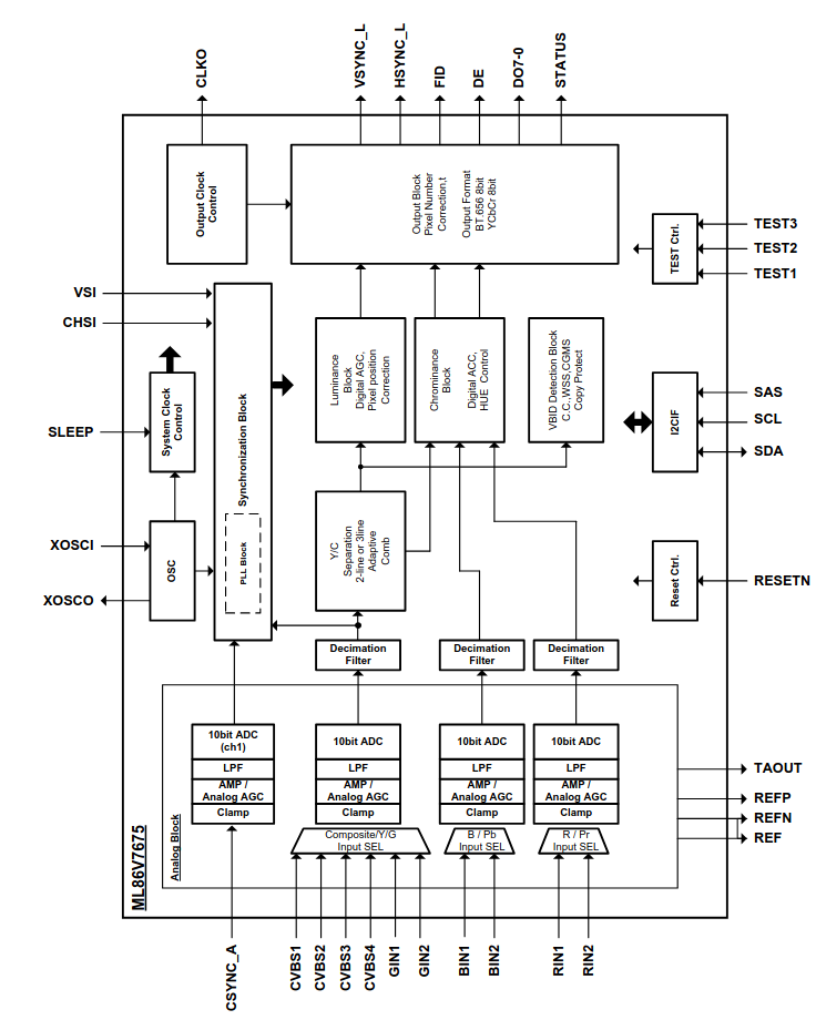

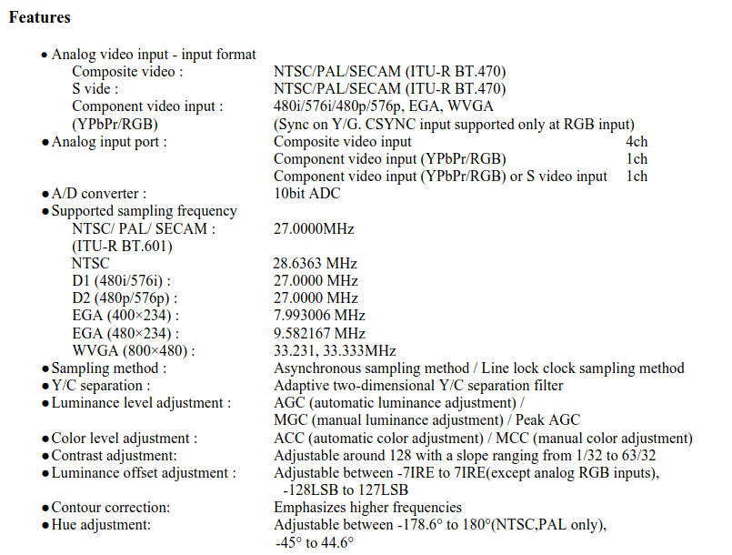

ROHM ML86V767 - Universal-Videokonverter für analoge Videoformate.
Die Übernahme der Lapis Semi zeigt Früchte - mit dem ML86V767 steht ein Chip zur Verfügung, der mit verschiedensten „Legacy-Formaten“ arbeitenden Entwicklern bei der Digitalisierung hilft. Die grundlegende Architektur des Bauteils präsentiert sich dabei wie gezeigt.
Bildquelle: ROHM.
Im Bereich der Eingabeformate unterstützt das Bauteil dabei so ziemlich alles, was alt und analog ist - die aus dem Datenblatt übernommene Sektion bietet weitere Informationen.
Bildquelle: ROHM.

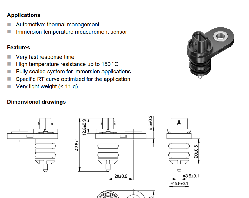

TDK B58101A0851A000 - NTC-Thermistor zum Messen der Öltemperatur.
Das Messen von Turbinenöl und Co. ist insofern schwierig, als das Platzieren des Sensors zu einer zusätzlichen Leckmöglichkeit führt. Im Hause TDK steht nun ein neuer Thermistor am Start, der - wie in der Abbildung gezeigt - auf das Einschieben in Bohrlöcher optimiert ist.
Bildquelle: TDK.

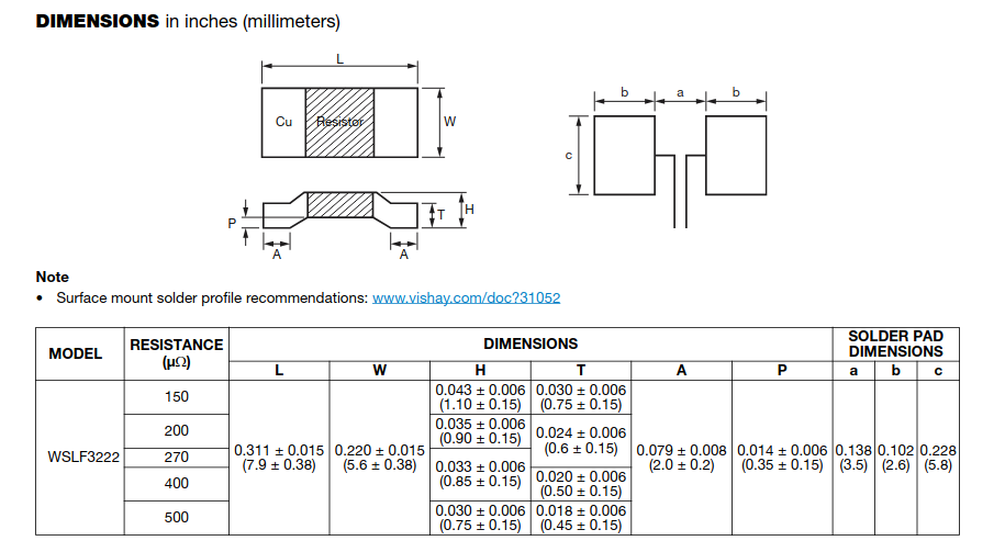

Vishay WSLF3222 - SMD-Widerstände mit bis zu 12W Verlustleistung
Wer einem Stromrichter oder einem ähnlichen Gerät aufs Maul zu schauen gedenkt, benötigt ob der hohen Ströme Widerstände mit hoher Leistungsfähigkeit. Im Hause Vishay steht nun eine ganze Gruppe derartiger Shunts zur Verfügung - die Abbildung informiert sowohl über den physischen Aufbau als auch über die angebotenen Werte.
Bildquelle: Vishay.

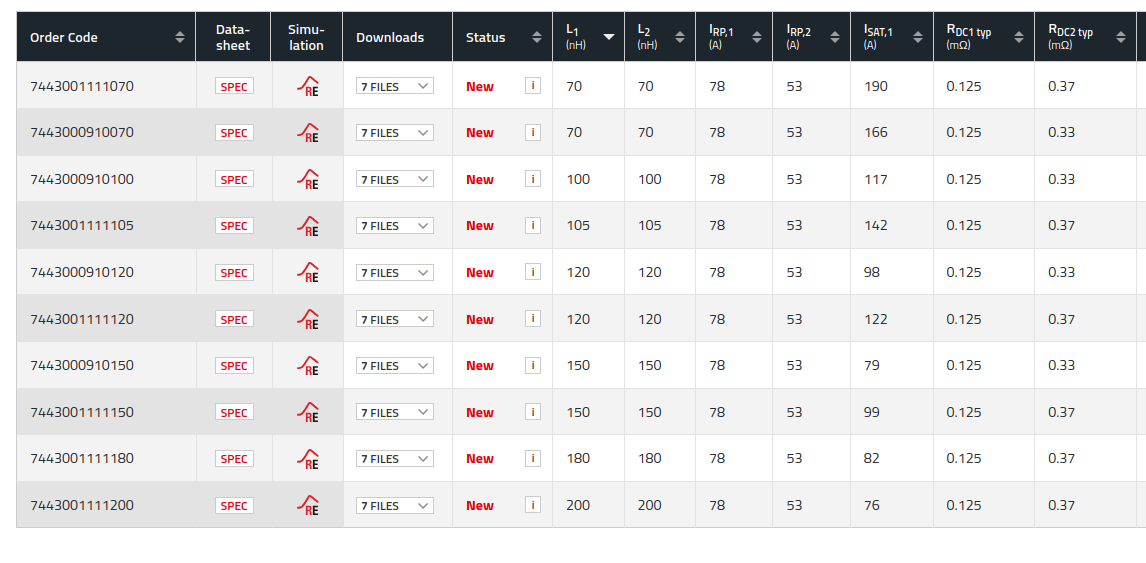

Würth WE-HCMD - SMD-Induktoren mit bis zu 190 A Tragfähigkeit.
Im Hause Würth gibt es der Erweiterungen einige - Spezifischerweise sind SMD-Spulen neu, die - man denke beispielsweise an die Schaltregler für moderne Mikroprozessoren - auf extrem hohe Belastbarkeit von bis zu 190A ausgelegt sind. Zu beachten ist allerdings, dass die Induktivität der Komponenten - man betrachte auch die Tabelle - im Bereich von 70-200 Nanohenry liegt.
Bildquelle: https://www.we-online.com/en/components/products/WE-HCMD

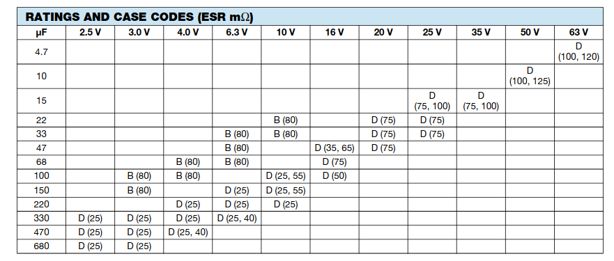

Interessant ist in diesem Zusammenhang auch noch die folgende Tabelle, die die verfügbaren Kapazitätsklassen auflistet.
Bildquelle: Vishay.

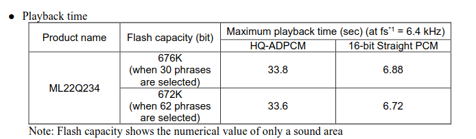

ROHM LAPIS ML22Q2 - Flashspeicher mit integriertem Audioverstärker.
In vielen Fällen gibt es eine Situation, in der man einem System das Sprechen von „einigen wenigen“ Phrasen ermöglichen möchte. So der Wortschatz in die in der Tabelle gezeigte Speichergröße passt, bietet ROHM dafür nun eine spezialisierte Lösung an.
Bildquelle: ROHM.
Im Prinzip handelt es sich dabei um eine ganze Familie von ADCs, die mit einem Host-Mikrocontroller über I2C oder einen anderen standardisierten Bus Kontakt aufnehmen. Lohn der Mühen ist dann die Möglichkeit, die einzelnen Phrasen zu aktivieren. Für die Audio-Ausgabe findet sich am Chip dann auch gleich ein Klasse D-Verstärker mit brauchbarer Leistung.
Bildquelle: ROHM

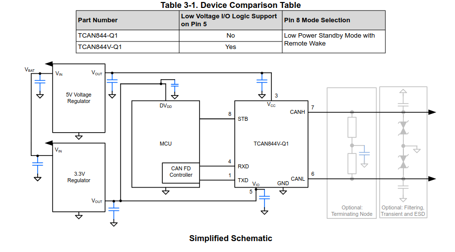

Texas Instruments TCAN844-Q1 - hoch robuster CAN-Transciever für den Automobilbereich.
Dass der CAN-Bus im Bereich der Fahrzeugelektronik besonders populär ist, bedarf keiner besonderen Erwähnung. Die harten Lebensbedingungen der Elektronik in der Karre führen dazu, dass hoch robuste Transciever wünschenswert sind. Mit dem TCAN844-Q1 schickt Texas Instruments nun ein diesbezügliches Bauteil ins Rennen - die „Grundstruktur“ des übrigens auch im SOIC8-Gehäuse erhältlichen Produkt präsentiert sich wie in der Abbildung gezeigt.
Bildquelle: Texas Instruments.

Pfui, einen Akkuschrauber mit Hall-Taster, statt einem mechanischen. Das
ist doch nicht eigensicher, wenn der Controller abschmiert. Ist das
überhaupt erlaubt?
von Niklas G. (erlkoenig) Benutzerseite
Carsten W. schrieb:
> Das ist doch nicht eigensicher, wenn der Controller abschmiert
Ist das ABS im Auto auch nicht. Ist trotzdem erlaubt. Man braucht halt
sichere Software und Controller.
von Jochen A. (lok01)
Niklas G. schrieb:
Das klingt sehr nach Overengineering.
Wie sieht den die innere Dichtheit aus ? Bei meinen Auto kam das Öl
immer aus der Buchse raus, noch nie an der Dichtung.
Wie würdest du denn sonst ein ABS implementieren? Oder die Unmengen an
sonstigen Geräten (im Auto und anderswo), welche sich auf sichere
Software verlassen? Wozu sonst gibt es so Dinge wie (A)SIL, MISRA,
zertifizierte Compiler & Frameworks?
von Jens M. (schuchkleisser)
Wie wohl ein moderner Akkuschrauber (womöglich noch mit BLDC-Antrieb)
als Massenprodukt das realisiert?
Richtig, mit einem Kontaktfederchen am Auslöser und einem
Keramiksubstrat, auf dem ein "Schalter" und ein "Poti" realisiert
werden.
Und dieser piepelige kleine Kontakt gibt nur ein Wake-Signal an den
PWM-Generator-µC, der das Poti auswertet und dem FET (respektive "den
FETs") die Aufgabe erteilt dem Motor Beine zu machen.
Und da tauscht man jetzt das gefettete Dickschichtpseudopoti gegen einen
kontaktlosen vergießbaren Hallsensor und dann bricht die Hölle los?
Das einzige wäre: wenn der Kontakt tatsächlich den Strom für den µC
schaltet, was ja mit dem Sensor nicht geht, dann könnte der Ruhestrom
der Sensorlösung wesentlich größer sein.
Ob er allerdings schon relevant wird ist eine Designfrage.
Jens M. schrieb:
> als Massenprodukt
Es gibt übrigens auch Profi-Geräte, welche alle möglichen digitalen
Features haben, z.B. Cloud-Anbindung um Arbeitsgänge nachzuvollziehen,
automatisch bestimmte Konfigurationen zu laden (z.B. Drehmoment) oder
zusätzliche Sicherheitsfunktionen. Da ist ein Hallsensor eine
Kleinigkeit.
Ich weiß.
Ich hatte die Ehre mal ein paar solcher Geräte bestücken zu dürfen.
"No sir, ihr Akkuschrauber funktioniert an diesem Platz nicht. Und sie
müssen jetzt erst die Schraube über Kopf anziehen, aber die linke."
An der falschen Werkbank oder sogar auf der falschen Seite des
Gegenstandes tut der Schrauber nicht. Mit Decawave-Modulen, angeblich
auf <10cm genau.
Sieht aber aus wie ein vollkommmen gewöhnlicher Schrauber, von Atlas
Copco soweit ich weiß.
Das oben bezog sich auf normale Massenware a la Makita, Metabo oder
Bosch, die man in Hobbykellern und auf Baustellen findet.
Niklas G. schrieb:
Mein Posting bezieht sich auf die Idee mit dem Akkuschrauber.
Jup, bei Fließbandfertigung macht das Sinn. Da passieren viele teure
Flüchtigkeits-Fehler aufgrund simpler Unachtsamkeit, wenn man Hunderte
Male hintereinander den gleichen Handgriff macht. Solche Werkzeuge
reduzieren das.
Naja, auch da werkeln (insbesondere bei genannten Profigeräten)
Mikrocontroller mit sicherer (zertifizierter) Software für alle
möglichen Funktionen. Da noch einen Hallsensor auszuwerten sind Details.
Wenn so eine Software erstmal fertig entwickelt ist, ist der
Hardware-Aufwand gering, dann ist das auch nicht unbedingt
overengineered.
