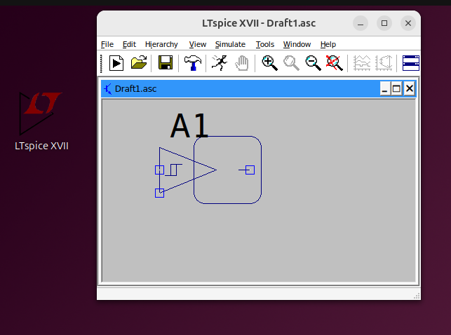

Üblicherweise läuft LTSpice unter Ubuntu mit wine recht stabil und gut.
Jetzt habe ich auf Ubuntu 24.04 upgedated aber das Inverter-Symbol ist
wie auf obigem Bild. Scheinbar sind alle Kreise in den Symbolen jetzt
Rechtecke mit runden Ecken. Ich vermute einen Fehler in der
Wine-Implementierung.
Läuft es bei euch? Wie kann man es lösen?
von Christoph M. (mchris)
Lustig, wenn man im Symbol die Anfangs- und Endkoordinaten vertauscht,
wird das korrekte Symbol dargestellt ... was immer da für ein Fehler
tief im System steckt ...
CIRCLE Normal 40 56 56 72

Nein, gleiches Problem in Arch.
LTspice nutzt offensichtlich die Ellipse()-Funktion von Windows
  https://learn.microsoft.com/en-us/windows/win32/api/wingdi/nf-wingdi-ellipse
mit vertauschten Argumenten für left und right bzw. top und bottom. In
einem Testprogramm, das ebenfalls diese Funktion aufruft, konnte ich
dasselbe Verhalten reproduzieren.
Im dem verlinkten MS-Artikel ist nicht spezifiziert, wie sich die
Funktion in einem solchen Fall verhält. Somit ist das wohl so etwas wie
undefined Behavior, und es liegt in der Verantwortung des Aufrufers, die
Argumente in die richtigen Reihenfolge zu übergeben.
Möglicherweise toleriert Windows die falsche Reihenfolge, Wine aber
nicht. Da mir das Problem bisher nicht aufgefallen ist, könnte es auf
eine Änderung in der aktuellen Version zurückzuführen sein.
Das Problem tritt nicht nur beim Inverter-Kringel auf, sondern auch bei
anderen kreisförmigen Objekten (bspw. Spannungsquellen), wenn man sie im
Schaltplan rotiert (s. Anhang).

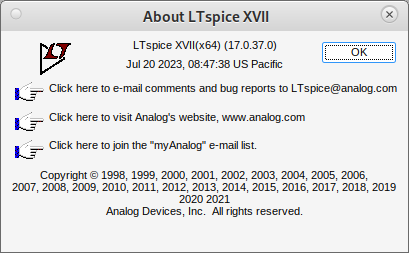

Hmmm, Debian 12 (stable/Bookworm)
$ wine --version
wine-8.0 (Debian 8.0~repack-4)
Keine besonderen Vorkommnisse.

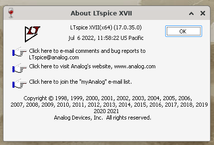

... und welche Version von LTspiceXVII?
Bei mir unter Debian stable verhält es sich auch normal, aber ich
benutze 17.0.35.0 von Juli 2022. LTSpice -> Help -> About
von Norbert (der_norbert)
Ach da bin ich weiter … aber wohl immer noch reichlich hinterher… ;-)
von Alexander S. (alesi)
Oder benutzt  Christoph M. unter Ubuntu bereits LTspice 24 (Version
24.0.12)?
P.S. Gerade gesehen - im screenshot im ersten Beitrag steht LTspiceXVII.

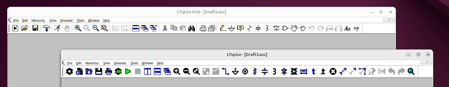

900ss (900ss)
>Unter wine sieht vieles (nicht nur LTSpice) häßlich aus. Ist aber eher
>nebensächlich, ich freue mich wenn überhaupt die Anwendung läuft.
Das liegt im Falle von LTspice aber nicht an wine, wie man im
angehängten Bild sieht. Dort sind beide Versionen übereinander
dargestellt; unten die Neueste. Meiner Meinung ist das neue Design
ziemlich verunglückt mit einem deutlichen Hang zur Unübersichtlichkeit.
