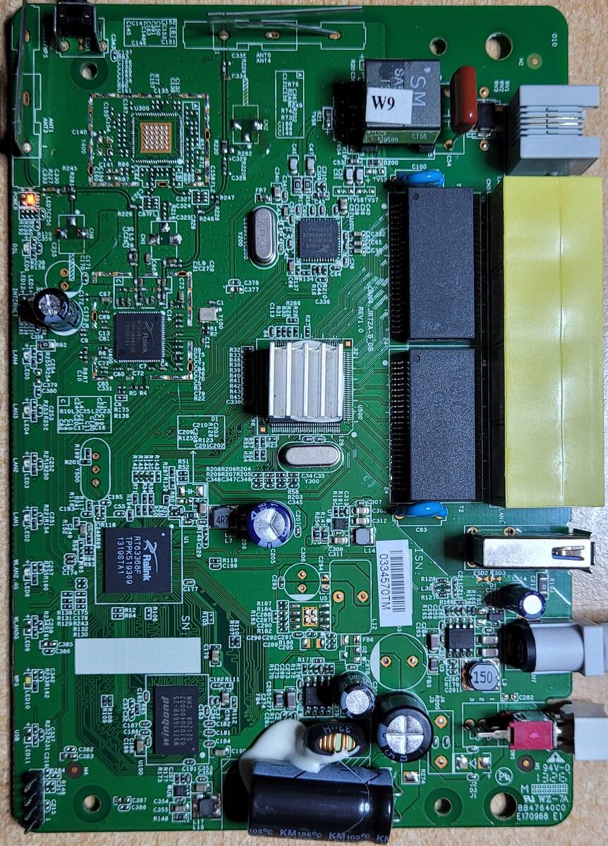

Verwendete Chips:
Ralink RT63087N QLA8P00609 1319AUA1 (ADSL AFE)
Ralink RT5392L  TPPS698509 1315STA1 (wireless network adapter?)
Ralink RT63368F TPPK519309 1319STA1 (ADSL2+ SoC, mit CPU auf
MIPS-Basis?)
Winbond W9751G6KB-25 321ZUA (RAM?)
Der grösste Chip trägt einen stark verklebten Kühlkörper.
Datenblätter konnte ich leider nicht finden; nur Referenzen:
https://techinfodepot.shoutwiki.com/wiki/Netgear_D6000 , was wenig
nutzt,
FCC-ID: Fehlanzeige

Die Pinleiste mit vier Pfosten - kann da jemand etwas dazu sagen?

von Kilo S. (kilo_s)
Mit Glück eine serielle (UART) Schnittstelle.

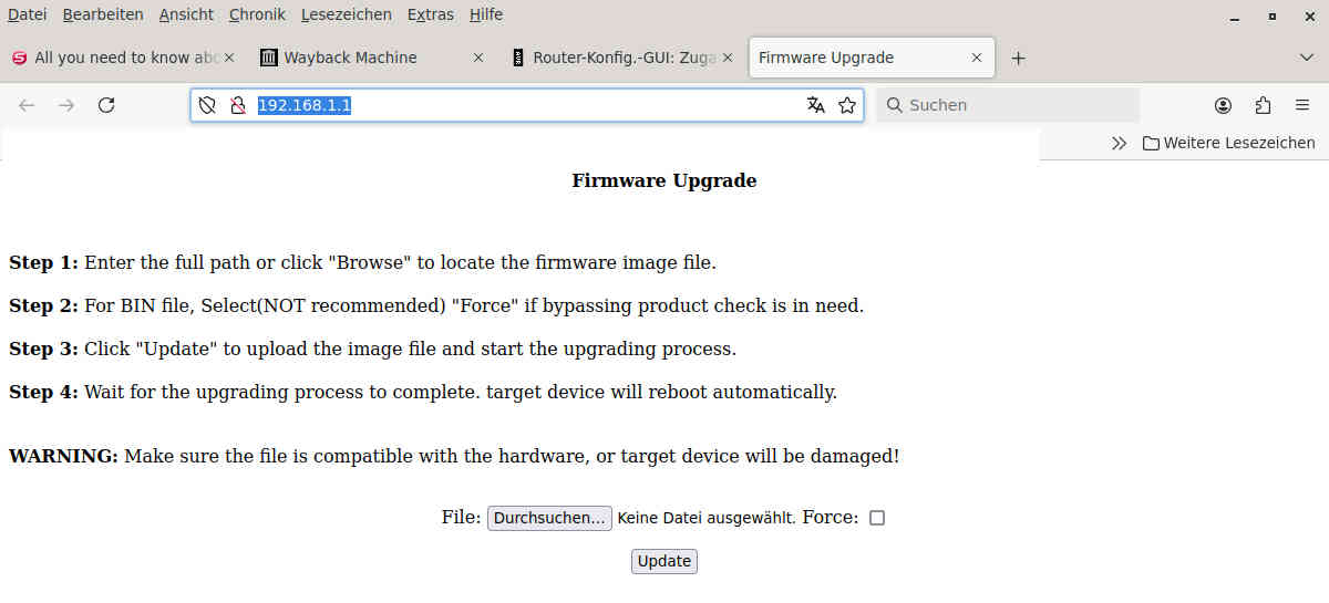

2. Webseite 192.168.1.1 zeigt dies:
Step 1: Enter the full path or click "Browse" to locate the firmware
image file.
Step 2: For BIN file, Select(NOT recommended) "Force" if bypassing
product check is in need.
Step 3: Click "Update" to upload the image file and start the upgrading
process.
Step 4: Wait for the upgrading process to complete. target device will
reboot automatically.
WARNING: Make sure the file is compatible with the hardware, or target
device will be damaged!
Die Sitecom-Webseite hat so viele Redirects, dass Chromium und Firefox
keine Verbindung aufbauen wollen.
Nehme an, der Router ist somit Schrott oder bleibt ein dummer Switch.

H) Bauteile-Datenblätter fand ich nicht - wohl zu alt. Nur
Restpostenhändler bieten Bauelemente (und Marketing-Sprüche) an.
I) OpenWRT zeigt die Pin-Belegung der vierpoligen Stiftleiste eines
anderen Sitecom-Routers. Mal sehen!
Final gilt: es gelang, die Firmware-Update-Seite des Routers aufzurufen.
Gut fürs Gemüt. Der Browser zeigt nur "http://192.168.1.1/"; und sonst
nichts.
Aber nun will ich es wissen. Ich suche einen funktionstüchtigen Ersatz
und hoffe, dass ich mit OpenWRT-Infos ein FW-Image ziehen und übertragen
kann.
Leider wurde der Router vom OpenWRT-Projekt nicht "betreut".
