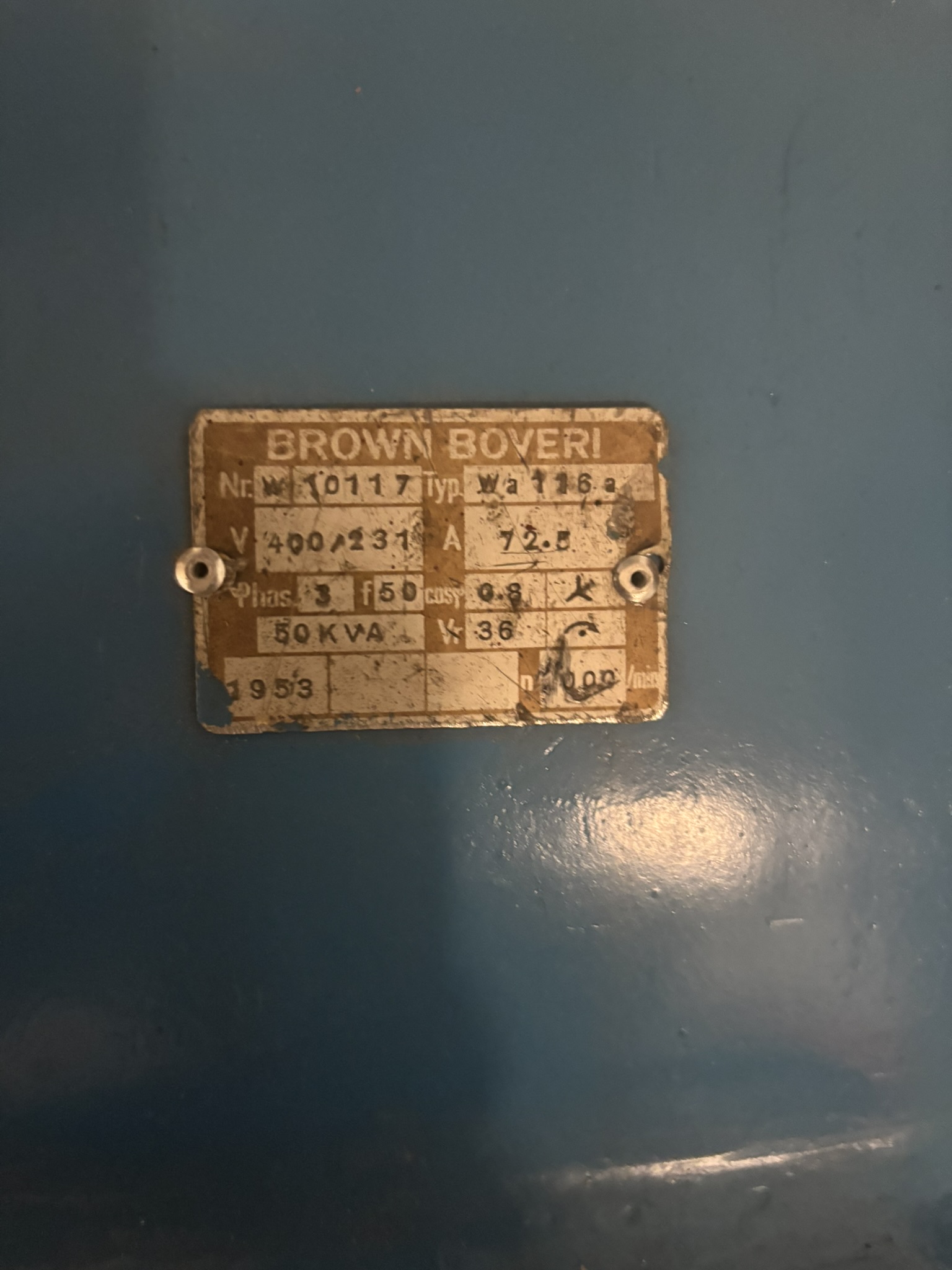

Hallo Forum!
Bei mir im Haus habe ich einen Dieselgenerator der einen
Nebenschlussgenerator antreibt. Leider gibt es keine "AVR" bzw.
Spannungsregler mehr. (Wurd irgendwann ausgebaut und ist irgendwo
verloren gegangen) Jetzt möchte ich den Generator wieder aktivieren.
Kerndaten: Dieselmotor 50kVA und Generator 230/400 in Sternbetrieb
Am Generator ist der Nebenschluss mit folgenden Daten montiert:
36V/33A. Der Generator wird mit 1000upm betrieben.
Hat jemand Erfahrung wie der Nebenschluss bedient werden muss bzw.
welchen Spannungsregler (cosPhi Regler) ich dafür einsetzen kann. Ich
habe schon mit div. Hersteller gesprochen aber die haben dafür auch
keinen passenden Regler mehr. Aussage: Ich soll den Generator ausbauen
und einen modernen einsetzen, das möchte ich aber nicht weil
grundsätzlich der Generator noch fit ist und er vor ca. 8 Jahren neu
gewickelt worden ist.
Danke,
Grüße Klaus

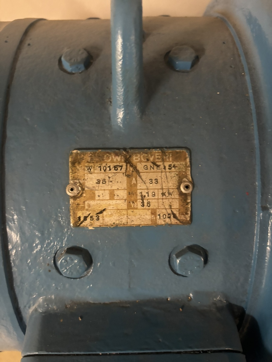

von Klaus B. (klaus_b434)
Guten Morgen,
Der Motor wurde deswegen neu gewickelt weil vor einigen Jahren das
Kraftwerk überflutet wurde und auch der Schaltschrank, darum gibt es den
Regler nicht mehr. Er wurde genau nach Typenschild gewickelt.
Dieselmotor mit drehzahlsteller sind vorhanden und laufen schon.
Anbei die Typenschilder..
Danke.
Klaus
von Giovanni (sqrt_minus_eins)
zu beachten:
Erregerdaten: 36V, 33A Nennwert! Das sind schon mal 1.2kW. Mit diesen
Daten kann man eine Erregereinrichtung anfragen.
Schieflast: (= Belastung Sternpunkt) ist hier nicht definiert. Bei
Großgeneratoren eher 8%, aber hier?
Spannungsverzerrung: Die Phasenspannungen haben oft einen hohen Anteil
an 3. Oberschwingung.
Schutz:
* Generator
* Anlagenschutz; Personenschutz
Sinn der Aktion:
* Für Notstrom? (Blackout-Vorsorge); wer startet den Diesel? Wo kommt
die Erregerleistung beim Blackstart her?
* hoffentlich nicht mit dem Netz verbunden.
Der Verteiler für die Absicherung, Anlagenschutz und Start/Stop ist
schon fertig aufgebaud -> TN-S mit Zusatzschutz teilweise
FI-Schutzschaltung , Start und Stop wird manuel durchgeführt und mit
einem Netz-/Generatorschalter wird die Anlage komplett vom Netz
getrennt.
Gedacht ist es als Notstromversorgung und ich rechne mit einer
Schieflast von 15%. Die Erregerleistung kommt vom angeflanschten
"Generator" (Bild 1760)
Eine Umschaltfreigabe kommt erst dann wenn die Spannung erreicht ist und
ich schätze das der Aufbau der Spannung ca. 10sek benötigen wird.Über
eine Signalleuchte sieht man das die Spannung erreicht ist und der
Handschalter geschaltet werden kann.
NACHTRAG:
Für Initialerregung sollte eine 12V Batterie reichen.
Wenn 36V bei Nennlast und pf=0.8, dann kommt bei 12V und Leerlauf schon
was Vernünftiges raus.
Strom wäre dann auch nur 11A - sollte möglich sein.
