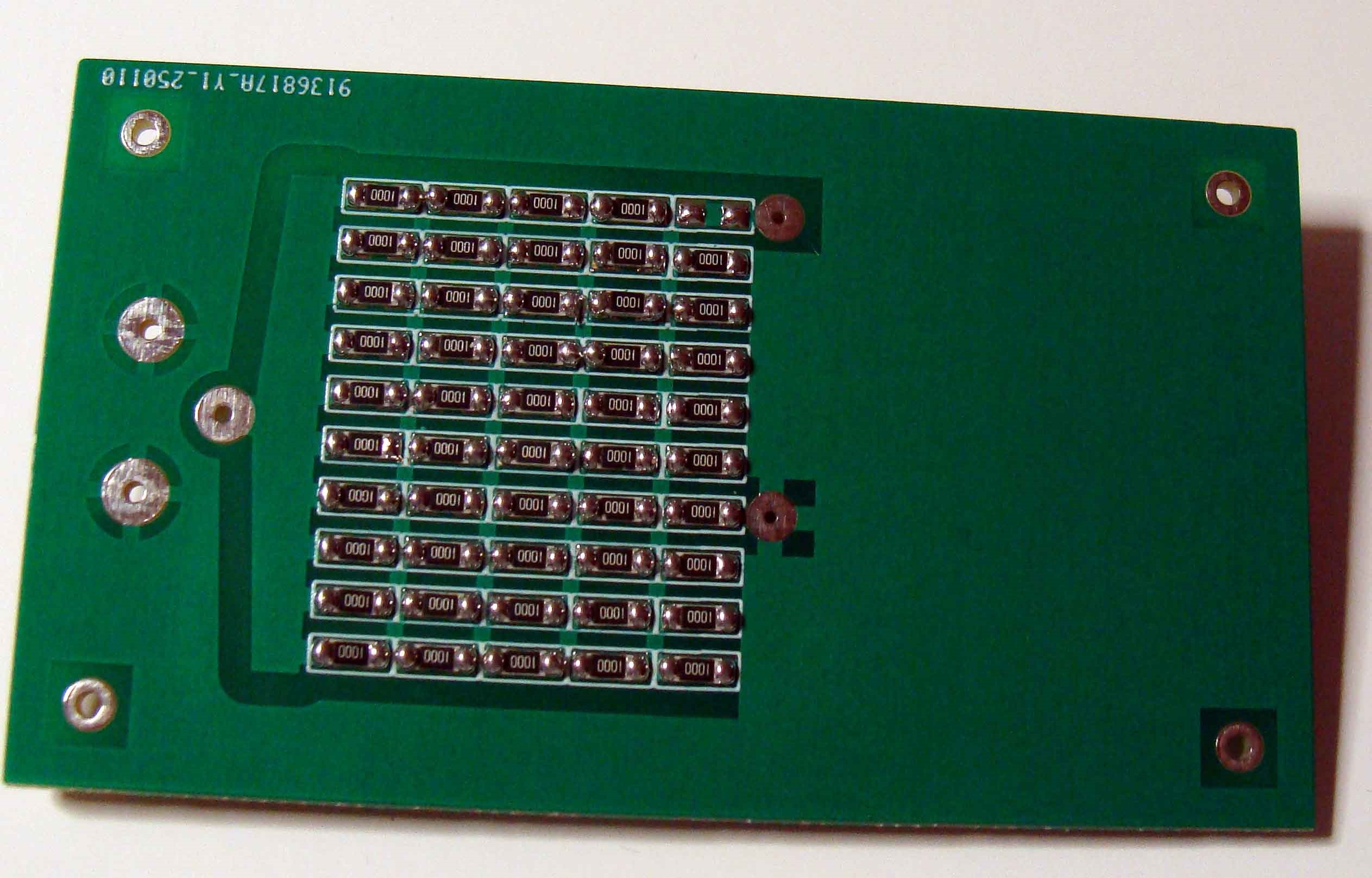

Hallo Experten!
Ich bastle gerade an einem Projekt in der Probierphase. Es handelt sich
um eine einseitige Fr4 Platine 45x80mm mit Lötstop ,die mit 50 Stück SMD
Widerständen der Bauform 1206- 0,25W bestückt werden muss.
10 Stück sollten mir für den Anfang genügen. Die Firma sollte mit Sprint
Dateien zurecht kommen. Was wird das ca. kosten?
Ich habe so etwas noch nie gemacht, deswegen muss ich vorsorglich
fragen.
Momentan löte ich V2 händisch..., zum herumprobieren geht es nicht
anders. Eine V1 Testplatine habe ich auch schon mal gemacht.
Es fehlen noch 20 Stück ,die löte ich heute. Danach muss ich schauen wie
das leicht geänderte Design sich bei 600Mhz benimmt. Eine 50 ohm
Abschluss für DC zu bauen ist nicht schwer, HF ist aber ganz was anderes
besonders auf SMD Basis.
Da eine bestückte Grundvariante zu haben die man HF mäßig noch "trimmen"
kann, wäre schon toll.

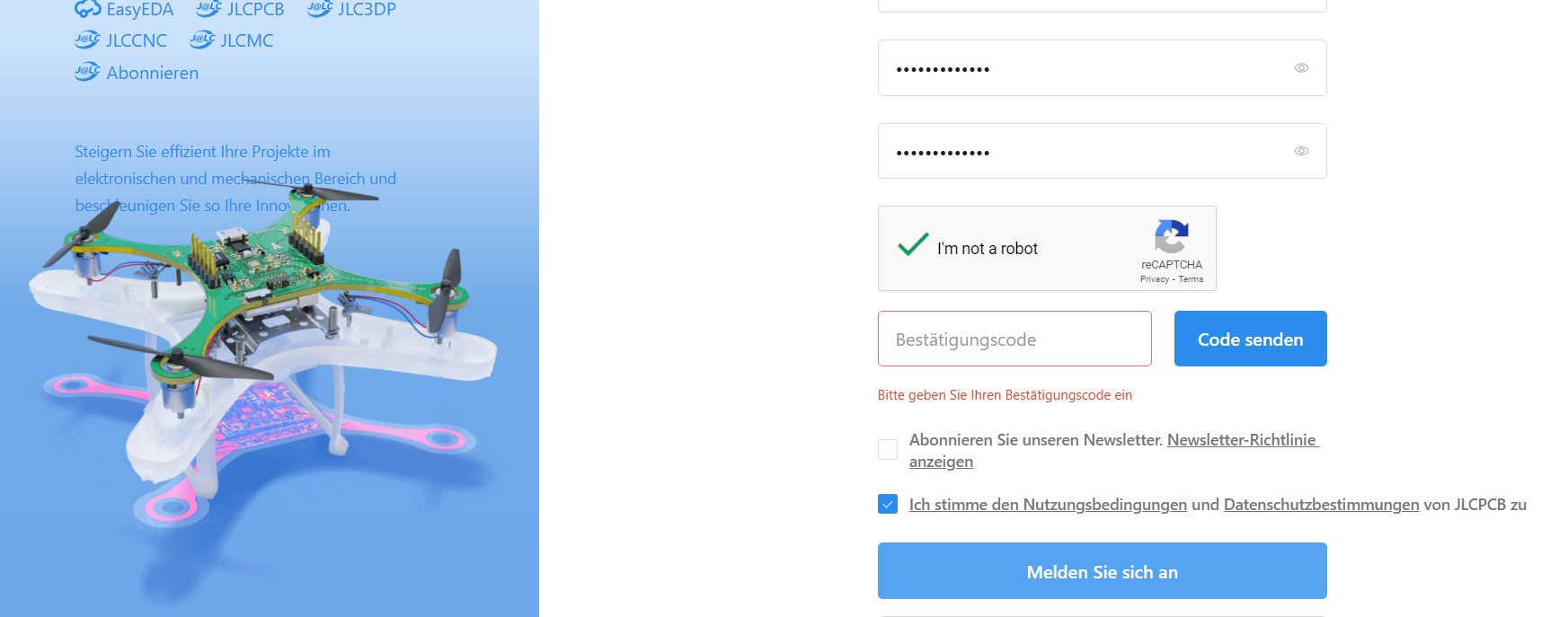

Ich wollte mich gerade bei diesem Laden anmelden, aber es klappt nicht
weil ich keinen Bestätigungscode habe den ich senden soll. Was ist das
für ein Code und woher bekommt man den? Das Prozedere erschließ sich mir
nicht. Dachte die senden mir einen, aber da war nichts im Postfach.
MfG
von H. H. (hhinz)
Dein vermurkster Spamfilter wird schuld sein.

von Herbert Z. (herbertz)
Habe ich reingeschaut, da ist nix.
Ich komme nicht drauf wie das funktionieren soll. Wie hat das bei denen
geklappt die sich anmelden konnten. Das Prozedere hat keine Logik. Ohne
diesen Bestätigungscode geht es jedenfalls nicht weiter.

von Michael B. (laberkopp)
Herbert Z. schrieb:
> Schaut so aus...
Vielleicht solltest du auf den Knopf 'Code senden' drücken um einen
Bestätigungscode an die oben angegebene eMail Adresse zu erhalten.
Simple Logik..
Michael B. schrieb:
> Herbert Z. schrieb:
>> Schaut so aus...
> Simple Logik..
Meinst, das hätte ich nicht probiert. Da musst was eingeben, dann
absenden.
Ich habe denen eine Mail geschickt. Mal schauen aber ich plage mich
nicht lange mit denen.
Gerber ist gemacht und in .rar gepackt. Sollte auch wo anders gehen.
MfG
So, es ist vollbracht!
Nachdem ich aus den goo** Ergebnissen einen anderen Eintrag genommen
habe, funktionierte das Anmelden. Offensichtlich war die Seite die ich
zuerst besuchte defekt.

Ansonsten funktioniert die selbstgemachte auch perfekt, aber das löten
ohne Lötstopp ist anstrengend. V1 hatte ungetrimmt ein VSWR von 3,2. V2
hat 2,0 und getrimmt < 1,5 VSWR von DC bis 600MHz.
Ja, dazu braucht man auch Glück...weil HF keine Klingelleitung ist.

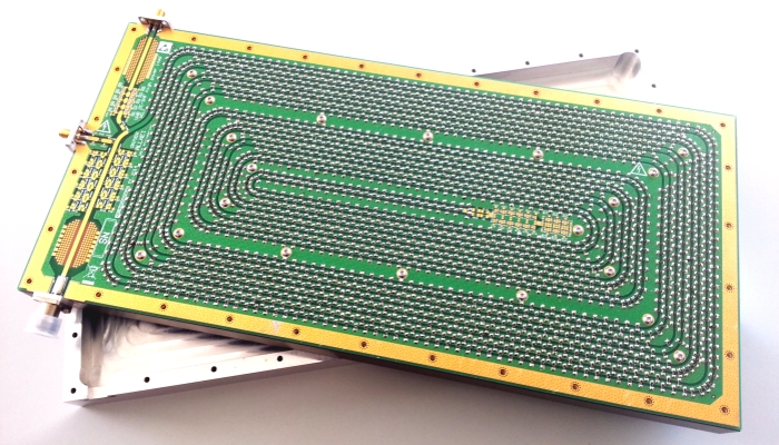

H. H. schrieb:
> Nö, mit Ahnung klappt das ganz ohne Glück.
Ich zeig dir mal, was mir SMD möglich ist. Das Bild zeigt einen 50 Ohm
Abschluss für mehrere 100 Watt. Das Design hat ein Computerprogramm
berechnet, dass wohl sehr viel Geld kostet und mit dem man auch
Mainboards machen kann. Dagegen ist meine Anordnung mit 50 Widerständen
ein "Spielzeug". Aber selbst dieses "Spielzeug" hat seine Tücken. Da
braucht man Ahnung aber auch Glück, damit man mit seinem Layout schon
mal in der Nähe landet und nicht ganz weit weg. Was man alles machen
kann beim Feintuning dann, ist eine Sache der Erfahrung.
Für Leute die an Technik interessiert sind der Beitrag komplett:
https://walk-engineering.com/projekte/pcb-based-hf-dummy-load/
von Marcel V. (mavin)
H. H. schrieb:
> Lächerlich.
1000 SMD Widerstände von Hand zu löten ist wirklich nicht leicht, aber
die 1000 Watt, die der 50R Dummy Load auf dem kleinen Raum angeblich
verbraten soll, halte ich für übertrieben!

von Kutte R. (kutte)
je Widerstand 1 Watt, und das über sma-Verbinder bis 2 GHz, na ja!
Kein Wunder, dass das Projekt schon 10 Jahre ruht.
von Veit D. (devil-elec)
ich frage mich wo der Kühlkörper für die gezeigte Platine ist? Auf der
Seite sind 1000W angegeben, nicht nur paar 100W. Die 1000W müssen
irgendwie abgeführt werden. Wenn die Platine auf einen großen Kühlkörper
geschraubt wird ggf. mit Lüfter hat sie eine Chance. Ohne Kühlkörper ist
das ein lustiger Witz.
1000W / 0,25W = 4000 Stück 0,25W Widerstände. Es müssen mindestens 4000
SMD Widerstände Bauform 1206 verbaut sein. Sind auf der Platine
mindestens 4000 Widerstände?
Ich weiß wie warm eine 50 Ohm 1kW Dummyload mit Öl drin werden kann,
wenn ein RF-Gen. kalibriert wird. Die Dummyload ist praktisch ein großer
Kühlkörper. Selbst wenn ich nur 500W einstelle wird das Ding fühlbar
warm. Mit 1kW beaufschlagt fasst man das Ding nicht mehr an. Dann ist es
auch ratsam den Lüfter einzuschalten.
Dabei ist es egal wie der Widerstand innen aufgebaut ist. 1kW Wärme sind
1kW Wärme. Die müssen wohin.
Veit D. schrieb:
> Ohne Kühlkörper ist
Eine Schales des Kühlkörpers kann man doch sehen ,ein Oberschale wird es
wohl auch noch geben und was sonst noch an Kühlung angedacht ist wissen
wir nicht. Das Teil lebt doch noch, die Bauteile würden doch
runterhüpfen wenn das Teil zu heiß wird.
Ps: Meine Platine mit 50 Widerständen wird bei 0,25W pro R 12,5 Watt
können. Selbstverständlich spendiere ich diesen Teil noch einen CPU
Lüfter.
Mein Testaufbau mit bedrahtete Widerstände um die Vorwiderstände für die
Korrekte Funktion zu testen und  die Messbereiche zu bestimmen wurde
schon richtig heiß. Ich freu mich schon auf einen sehr genauen und
flotten optischen HF-Leistungsmesser für o,25 bis mindestens 10 Watt und
DC bis 600Mhz. Hätte ich nicht so viel andere Arbeit wäre der schon
lange fertig. Ich will auch noch eine Schutzschaltung verbauen ,den das
Lämpchen darf maximal 1,5V sehen, oder ein Mini-Voltmeter-Paneele wo ich
die Spannung im Auge habe.
Bei 1,7V dürfte die Birne durchbrennen. Das wollen wir ja nicht.
von Thomas Z. (usbman)
nö es sind genau 2000 Widerstände.
Kann man ausrechnen bei 100k und Rload = 50R  ergibt das 2000 stück.
Die Box ist also nur bis 500W zu gebrauchen.
von H. H. (hhinz)
500W auf der geringen Fläche...
Ich habe mal eine 5 Watt Widerstand im 5L Ölbad mit 50 Watt belastet.
Das geht sogar eine ganze Weile. Wer kein Öl hat nimmt einen Eimer
Wasser.
Auf die Kühlung kommt es an und ein Abschluss Widerstand wird ja nur
wenige Sekunden belastet.
Sämtliche 50 Ohm Chips die man Kaufen kann müssen für ihre
Verlustleistungsangabe gekühlt werden.

So, die schlimmste Arbeit mit der ersten Chinaplatte ist erledigt. Das
löten selber mit dem Lötkolben ist absolut grenzwertig für mich.
Problem: Durch die Heißluft Verzinnung welche etwas buckelig ist haben
die Widerstände kaum halt und verrutschen sehr leicht. Mit ein paar
Tricks habe ich das trotzdem geschafft das Hühnerfutter zu platzen und
zu verlöten. Das nächste mal muss ich die Abstände stirnseitig 1mm
länger machen, dann ist auch mehr Platz für die Spitze. Ich zittere halt
auch schon, besonders dann wenn ich es besonders schön machen will. Das
Zeug soll schon halbwegs gerade bestückt sein. Jetzt mache ich noch die
Huckepack-Platine mit dem Eigenbau Optokoppler und der
Bereichsumschaltung für die Leistungsmessung. Morgen verlöte ich noch
die  BNC Buchse und dann muss man die Platine auf bestes S11 bis 600MHz
trimmen. Dazu gibt es ein paar Möglichkeiten. V2 hat ungematscht VSWR
2,1 bei 600MHz. Selbst wieviel Zinn man verbraucht hat beim Löten macht
schon einen Unterschied HF mäßig.
Schaun mer mal wie sich die neue macht...
MfG
H. H. schrieb:
> Ja, ich sehe den genialen HF-Designer...
Du bestehst auch nur aus deinem Mundwerk. Mache es halt selber, aber
anders mit dem gleichen Ergebnis. VSWR DC-600MHz < 1,4. Und ja nicht
irgend eine Software benutzen sondern 3M Methode (machen ,messen,
matchen). Und nicht abkupfern bei mir. Das was dir dann noch zum
richtigen messen fehlt musst du dir noch ausdenken...
Solange ich keine Messergebnisse und Bilder von deinem "Werk" gesehen
habe, kann man dich für eine Dampfplauderer halten.
Machen bitte!
Nö, selbst das Mundwerk ist bei Herrn Hinz eher sparsam ausgestattet ;)
Kann es sein dass du unterm Strich statt 50 Ohm sogar 51 Ohm erhältst,
weil du einen 100 Ohm Widerstand weggelassen hast und dafür einen
Abgriff bei ca. 11 Ohm eingebaut hast?
Grundsätzlich finde ich das als eine pfiffige Lösung, denn dadurch hast
du einen Spannungsteiler eingebaut, um niedrigere HF-Leistungen
abgreifen zu können.
Eine so saubere Lötarbeit hätte ich von Hand nicht hinbekommen. Respekt!
Danke für die Blumen, aber löten war bei mir schon immer Passion. Aber
ich zittere jetzt halt schon weil ich rechts einen Tremor habe,
besonders dann wenn ich den nicht brauchen kann.
Der letzte Widerstand wurde absichtlich weggelassen weil die Widerstände
der Bereichsumschaltung diesen nachbilden werden. Ausgekoppelt wird eine
Spannung bis 1,5V mit der ein micro Glühlämpchen betrieben wird welche
eine Fotodiode beleuchtet. Der Dioden Strom  steht dann für die
Leistung.
Die Widerstände bekommen noch einen Lüfter und dann will ich bis 12 Watt
von DC bis 600MHz HF-Leistung messen und zwar sehr genau. Das ganze
kommt ohne Kalibrieren aus. Also nix R&S notwendig.
Wie ich schon vermutet habe ist die Anpassung an 50 Ohm von V3 anders
als bei V2, aber etwas besser. Da das Layer das gleiche ist, kann nur
die Art und Weise des Verlötens den Unterschied ausmachen. Kann bei DC
so nicht passieren. Aber das bekomme ich schon hin, dass ich von DC bis
600MHz von 1.02 bis 1,5 messen kann. Heute ist ein guter Tag!
MfG
