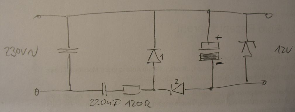

auf einer Platine habe ich ein Kondensatornetzteil gefunden, das ich
nicht recht verstehe. Das Bild zeigt den Schaltplan dazu.
Die erste Frage bezieht sich die mit 1+2 markierten Gleichrichter-Dioden
vom Typ GS1M.
Diode 2 macht vermutlich die Gleichrichtung. Wozu aber dient Diode 1?
Könnte man die auch weg lassen? Beide Dioden sind OK, da mache ich
nichts, will das aber verstehen.
Die zweite Frage:
Die Zener-Diode hat einen Kurzschluss. Am Ausgang des Netzteils werden
12V benötigt. Da nehme ich dann einfach eine 12V-Zener-Diode, oder? Die
Bauform hier ist Mini-Melf.
Danke und Grüße
Joni
Damit der Kondensator nicht nur einmalig aufgeladen werden kann.
Ja.
von Michael B. (laberkopp)
Auch in Gegenrichtung muss Strom durch den Kondensator fliessen können
sonst entlädt er sich nie.
Ja.
Wobei auch D1 eine 12.7V Z-Diode sein könnte und man ein Bauteil gespart
hätte. Nun ja.
https://dse-faq.elektronik-kompendium.de/dse-faq.htm#F.9.3
Nun, der Kondensator im Kondensatornetzteil lässt ja keine Gleichstrom
fließen. Diese Diode sorgt dafür, dass am Kondensator beide Halbwellen
durchgehen. Also, die braucht man unbedingt!
Ja, aber die Leistung sollte schon passen.

von H. H. (Gast)
Joni schrieb:
> Denn die eine Halbwelle kann ja den Elko aufladen während
> die andere einfach gesperrt wird, oder nicht?
Es geht dabei nicht um den Elko, sondern um den 220nF Folienkondensator.
Diese Netzteile kann man praktisch als eine direkte Netzverbindung mit
kapazitiver Strombegrenzung betrachten. Die Z-Diode erfüllt die Funktion
eines Parallelreglers, sprich sie verheizt immer genau den Strom, der
nicht vom angeschlossenen Verbraucher aufgenommen wird - im Leerlauf
also den kompletten Strom. Entweder legt man die Z-Diode kräftig genug
aus, daß sie das verträgt oder das Netzteil darf niemals ohne
Verbraucher betrieben werden, der auch immer genug Strom abnehmen muss.
Die Begrenzung des Einschaltstromes macht der 120 Ohm Widerstand und der
ist für so ein Netzteil recht niederohmig ausgelegt. Wenn das Ding im
Bereich der Scheitelspannung (etwa 340V) eingesteckt wird, bekommen
einige Bauteile eine Stromspitze mit über 2,8A auf den Arsch gebrannt.

von Peter R. (pnu)
In der ersten der beiden Halbwellen fließt der Strom über 220nF, 120 Ohm
und D1. Die Höhe des Stroms wird durch Xc und 120 Ohm begrenzt.
Häßlich wirds bei kurzen Schaltimpulsen, da wirkt nur der 120 Ohm als
Begrenzung des Stroms. Das kann schon beim Einstecken in die Steckdose
passieren, wenn man gerade das Maximum der Netzspannung erwischt. Das
ist ein großer Nachteil dieser Kap-Netzteile.
In der zweiten Halbwelle fließt der Strom über 220nF, 120 Ohm und D2 und
lädt den Elektrolytkondensator. Auch da besteht die Empfindlichkeit
gegen kurze Störimpulse und Einschalten im Maximum der Netzspannung.
Ohne die Z- Diode würde die Spannung am Elko bis zur Scheitelspannung
des Netzes ansteigen oder bis zur Zerstörung des Elkos.
Nur die Z-Diode schützt vor Überspannung am Elko. Dabei gibt es ein
kleines Bonbon: Z-Dioden legieren bei Überlastung durch und werden zum
Kurzschluss.
Damit wird die Last vor Überspannung geschützt.
Ein weiterer Nachteil besteht übrigens noch. Wenn die Netzspannung nicht
sinusörmig ist, kann zum Beispiel schon der Strom der Oberwelle 150Hz
zum Überhitzen der Z-Diode führen, bei höhren Oberwellen noch eher, da
der Kondensator dann ja viel kleineres Xc hat.
Der größte Nachteil der Schaltung ist aber die Gefährlichkeit: je nach
zufälliger Polung des Steckers liegt auf der "Masseleitung" die
Netzspannung.
Auch ist ein Kondensator ein relativ unsicheres Bauelement, das sehr
leicht durchschlagen kann.
Es gibt so schöne Trafos und inzwischen auch Schaltnetzteile
(Wandwarzen); dass nur krankhaft Geizige so etwas verwenden.
Leute die so etwas verkaufen, müssen sogenannte Sicherungswiderstände
mit einbauen, die bei Überlastung Durchbrennn und damit den Stromweg
unterbrechen.
von Joni (jonquil)
Super Erklärung, jetzt habe ich das verstanden.
Um die Schaltung etwas robuster zu machen, würde ich den Widerstand
etwas erhöhen, vielleicht auf 180 Ohm. Die kleine Z-Diode hat nur 500mW,
bei 12V sind das ca. 40mA. Die ist natürlich trotzdem schnell hinüber...

von H. H. (Gast)
Die bekommt aber maximal 100mW ab, einfach weil der 220nF Kondensator

von Peter R. (pnu)
Noch einige Tipps:
Nimm anstelle D1 und D2 eine fertige Brücke mit Dioden. Die sind als SMD
Bauteil klein genug und müssen nur die Spannung der Z-Diode plus 2x0,7V
der Brücke aushalten. Dann wird der Elko in beiden Halbwellen geladen
und man kann einen halb so großen Kondensator verwenden, also 100nF
anstatt 220nF.
Also: einen AC-Anschluss der Brücke an N, den andren über die
Reihenschaltung 100nF-120 Ohm an L.
An + und - dann den Elko und die Z- Diode.
Dann auch 220 Ohm anstatt 120 Ohm wäre sinnvoll, weil ja auch der
Kondensator kleiner ist.
Ein Sicherungswiderstand würde das Gefahrenpotential zusätzlich
verringern.
Dass die "Erde" der Schaltung immer mindestens 12V Wechselspannung
führt, müsste egal sein, schließlich müssen Schaltungen mit
Kondensatornetzteilen völlig isoliert sein.

Spannungsbegrenzung durch die Z-Diode entfernt und der Siebkondensator
das aushalten würde, kann man am Ausgang dieser Schaltung etwa 680V
erwarten.
Nirmals.
Es hat seinen Grund, dass die Spannung des Kondensatornetzteils einen
Bezug zur oberen Wechselspannungsleitung hat  es wird sicher ein TRIAC
damit gezündet.
Der Brückengleichrichter würde den Potentialbezug zerstöten.

von Peter R. (pnu)
> damit gezündet.
Man kann halt nicht an Alles denken. Selbstverständlich, wenn ein Triac
dabei ist, gehts nicht.
von Peter D. (peda)
> damit gezündet.
Das kann uns wohl nur Joni sagen.
von H. H. (Gast)
Peter D. schrieb:
>> damit gezündet.
Es riecht aber mehr als kräftig danach.
Triacs riechen nicht, Ampere riechen.
Schade, daß man nicht weiß, was an diesem Netzteil angeschlossen ist.
von Wollvieh W. (wollvieh)
●Des|ntegrator ●. schrieb:
> Irgendwie war ich der Meinung,
> dass das Netzteil offen betrieben werden sollte.
> Warum auch immer.
Weil der Schaltplan aussieht, als wäre es ein eigenständiges
12V-Netzteil.
Elektor hatte deshalb immer einen Totenkopf an solchen Schaltungen.

von Uwe E. (uexude)
Ben B. schrieb:
> im Leerlauf also den kompletten Strom...
und der ist im gezeigten Fall wie hoch?
Gruß, Uwe
Wenn ich mich um diese Uhrzeit nicht verrechnet habe, dann etwa 16,1mA.
von Uwe E. (uexude)
Wie hast'n das ausgerechnet?
Gruß, Uwe
von Roland (Firma: Roland Mayer - Software Design) (quarterbit)
Rainer W. schrieb:
> Dank an unsere Norm für die Netzstecker. In anderen Ländern sind die
> verdrehsicher.
Nun - ja - aber - eine Voraussetzung ist, dass die Wandschweine
(Steckdosen) auch korrekt angeschlossen sind. Darauf kann man sich aber
nicht verlassen, was die Idee "verpolsicher", die ich für gut halte, ad
absurdum führt.
Als Elektriker will ich immer vorher messen, weil ich es kann und nicht
anders kann, wenn es wichtig ist.
Den Blindwiderstand der 220nF bei 50Hz berechnet, die 120 Ohm addiert,
die 12V Ausgangsspannung ignoriert - wird sowieso nicht hochgenau, da
die Netzspannung gerne im Bereich von 230..240V schwankt - und
ausgerechnet wieviel Strom fließt wenn man das an 230V anschließt.
von Uwe E. (uexude)
Mensch, ja...
Vielen Dank!
Uwe
von Mario M. (thelonging)
Faustformel: 70 mA pro Mikrofarad.
von H. H. (Gast)
Wenn ein Brückengleichrichter im Spiel ist.
Genau. Das ist der Strom durch den Kondensator. Bei Einweggleichrichtung
(wie beim TO) kommt davon nur die Hälfte an der Last an.
