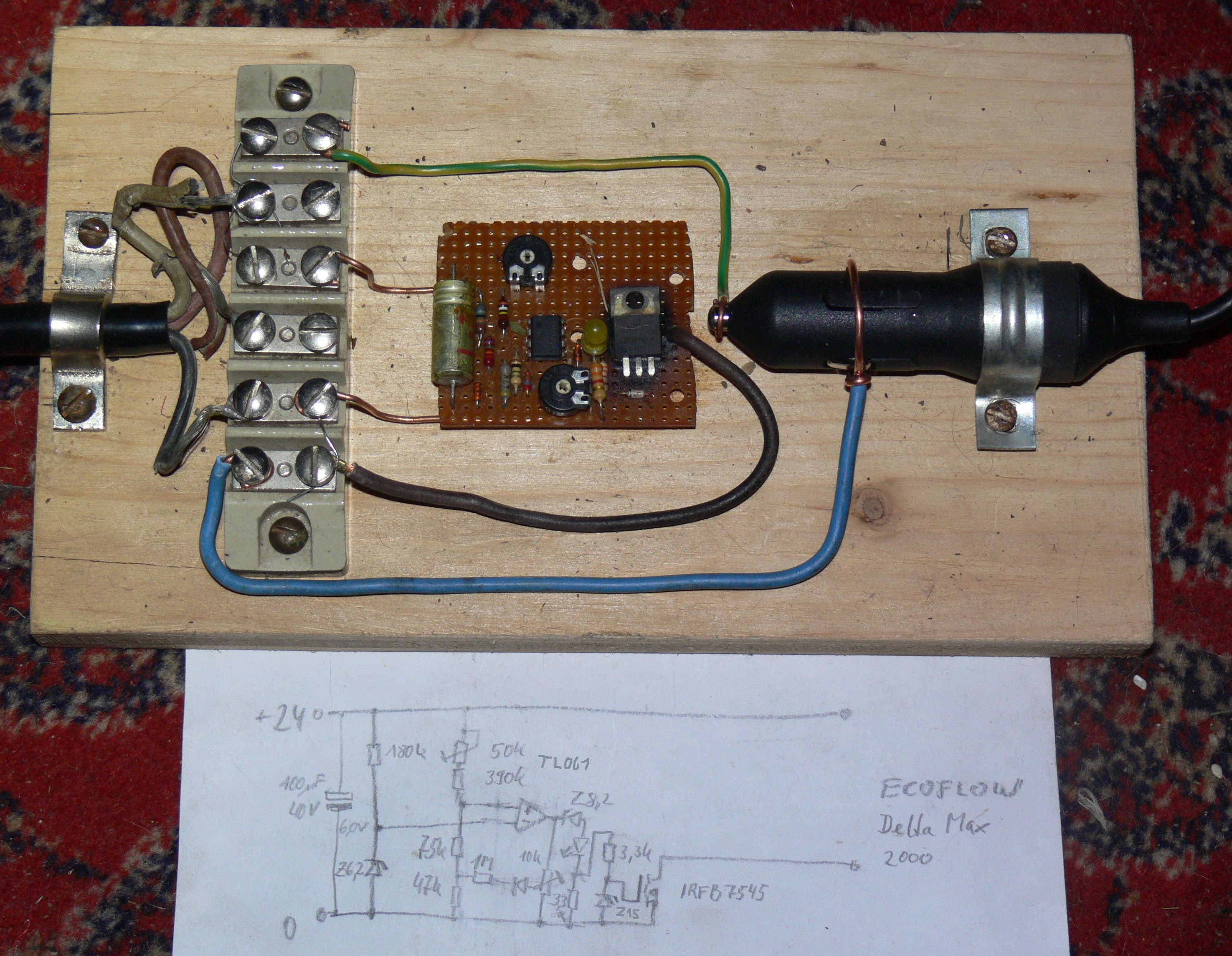

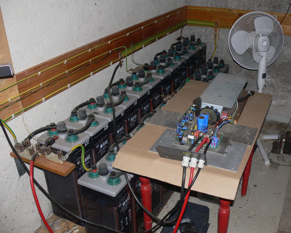

Hallo allerseits,
ich brauche hier nicht dringend Hilfe, komme schon zurecht - also nur
bei Interesse weiter lesen.
Das Bild zeigt die reale Schaltung und darunter den Schaltplan als
Skizze.

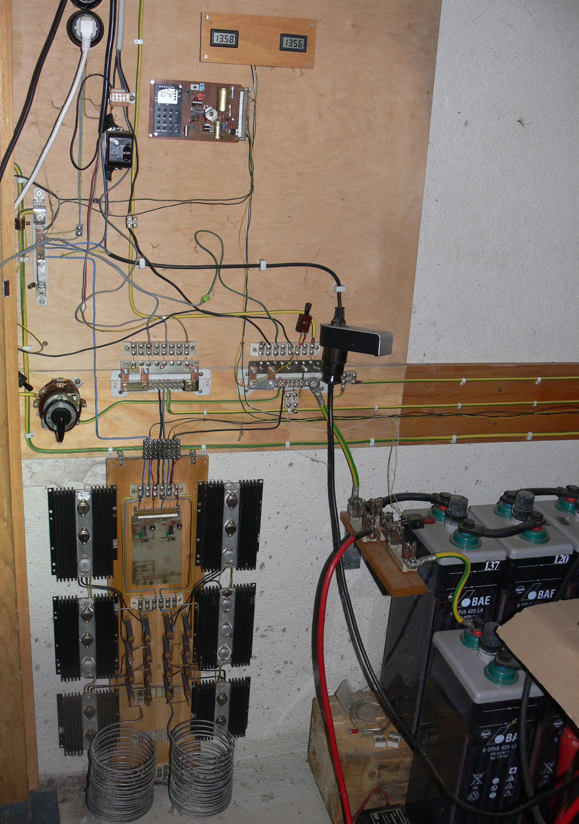

Die "24V-" links kommen von unserer Photovoltaik-Inselanlage im Keller
mit alten OPzS-Akkus, 2,3kW Wechselrichter und Shunt-Laderegler, der die
Spannung auf derzeit 27,2 V begrenzt und den Überschuss verbrät (maximal
ca. 1kW).
Rechts geht's weiter zum Ladeeingang einer Kompaktanlage EcoFlow DELTA
Max (2000) Powerstation. Dieser Ladeeingang mit MPP-Regler verarbeitet
10 ... 100 V- bis 10 A. Man kann ihn im Auto anschließen oder an ein
Solarmodul oder mehrere in Reihe.
Die Aufgabe der kleinen Schaltung (im Erdgeschoss) ist, (bei möglichst
geringem Leerlaufverbrauch) dem Shunt-Laderegler (im Keller) knapp zuvor
zu kommen und den Überschuss zum Laden des "Ecoflow" zu verwenden.
Der sparsame Operationsverstärker TL061 arbeitet als Komparator und soll
z.B. bei 27,1 V (über Z 8,2, LED, 2x 3,3k) den Mosfet (IRFB7545, 60V, 5
mOhm, 95A) einschalten. Damit bekommt der "Ecoflow" die 27V, macht einen
Probedurchlauf mit ansteigender Leistung (20 ... 380 W), merkt sich den
günstigsten Punkt (bzw. begrenzt auf 10 A) und lädt sich selbst dann mit
etwa 210 W. Natürlich brechen die 27V durch die Zuleitung (ca. 0,2 Ohm
Innenwiderstand) etwas zusammen - und auch wegen evtl. noch geringer
PV-Überschussleistung. Wegen beidem zusammen gibt es die Hysterese, die
mit dem unteren 10k-Trimmer eingestellt wird.
Das hat eigentlich auch schon funktioniert, aber nachdem ich 1-2 Stunden
im Garten den Häcksler mit der Inselanlage betrieben hatte (schwankende
Last bzw. Spannung und dadurch mehr zu tun für die kleine Schaltung) und
zurück kam, hatte der Mosfet die Pertinax-Platine verkohlt und auch das
Brett darunter.

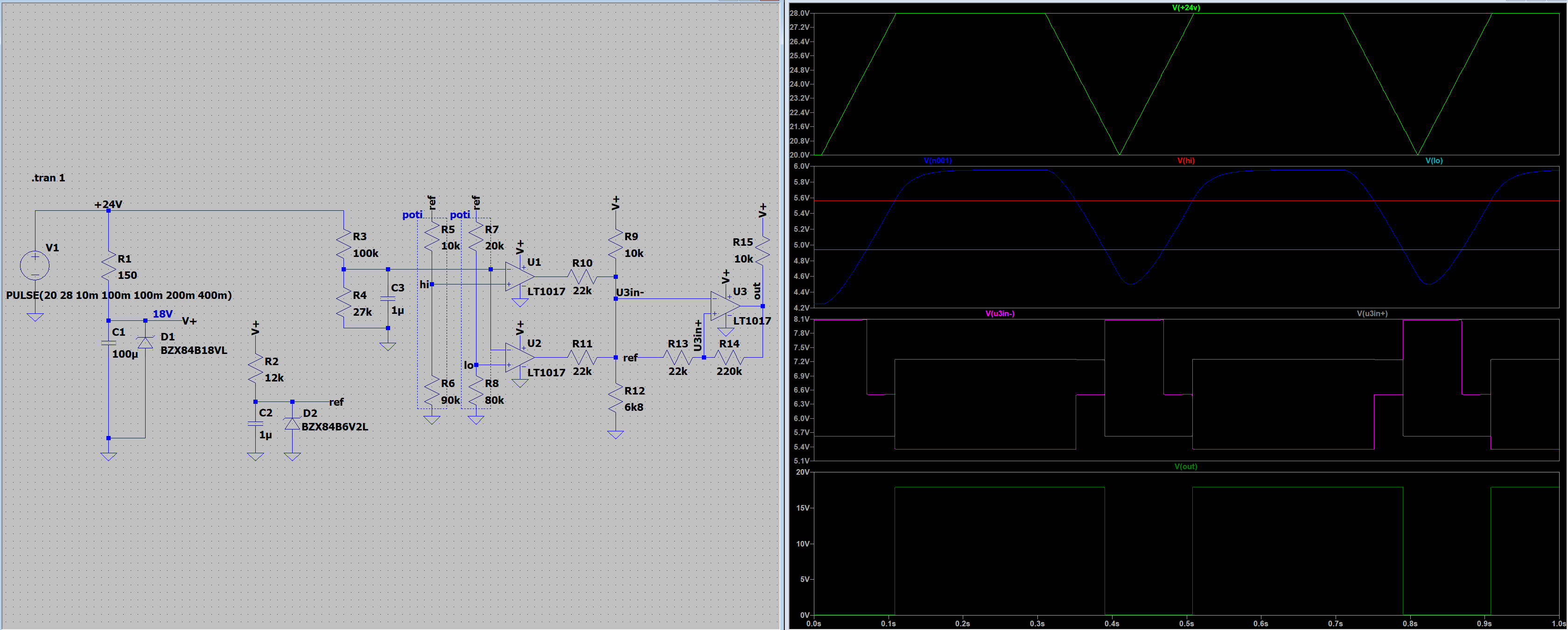

Gibt nur zwei Möglichkeiten wenn die statische Verlustleistung im voll
durchgesteuerten Zustand nicht für die Verkohlung reicht. Entweder
Schwingung des Komparators und/oder unbeabsichtigter Linearbetrieb des
FET.
Wolfram Z. schrieb:
> Die Schaltung
Zeig die doch auch mal. Als Plan, denn ein Bild sagt mehr als 1000
Worte.
> Hat jemand einen Verdacht, was genau den Mosfet überfordert hat?
Der Farbe nach die Temperatur.
> den Überschuss verbrät (maximal ca. 1kW).
Bist du da um ein paar Zehnerpotenzen verrutscht?
1000W hält der Mosfet sicher nicht aus...
von Wolfram Z. (wolfram_zucker)
Hallo Lothar M.
der Schaltplan (Skizze) ist mit unten auf dem Bild.
Die Temperatur wurde wohl nach dem Defekt noch höher ...
Das eine kW ist die PV-Leistung, die der Shunt-Laderegler im Keller
maximal verbrät (da steigt warme Luft auf) - nicht das, was der Mosfet
können muss.
Grüße, Wolfram

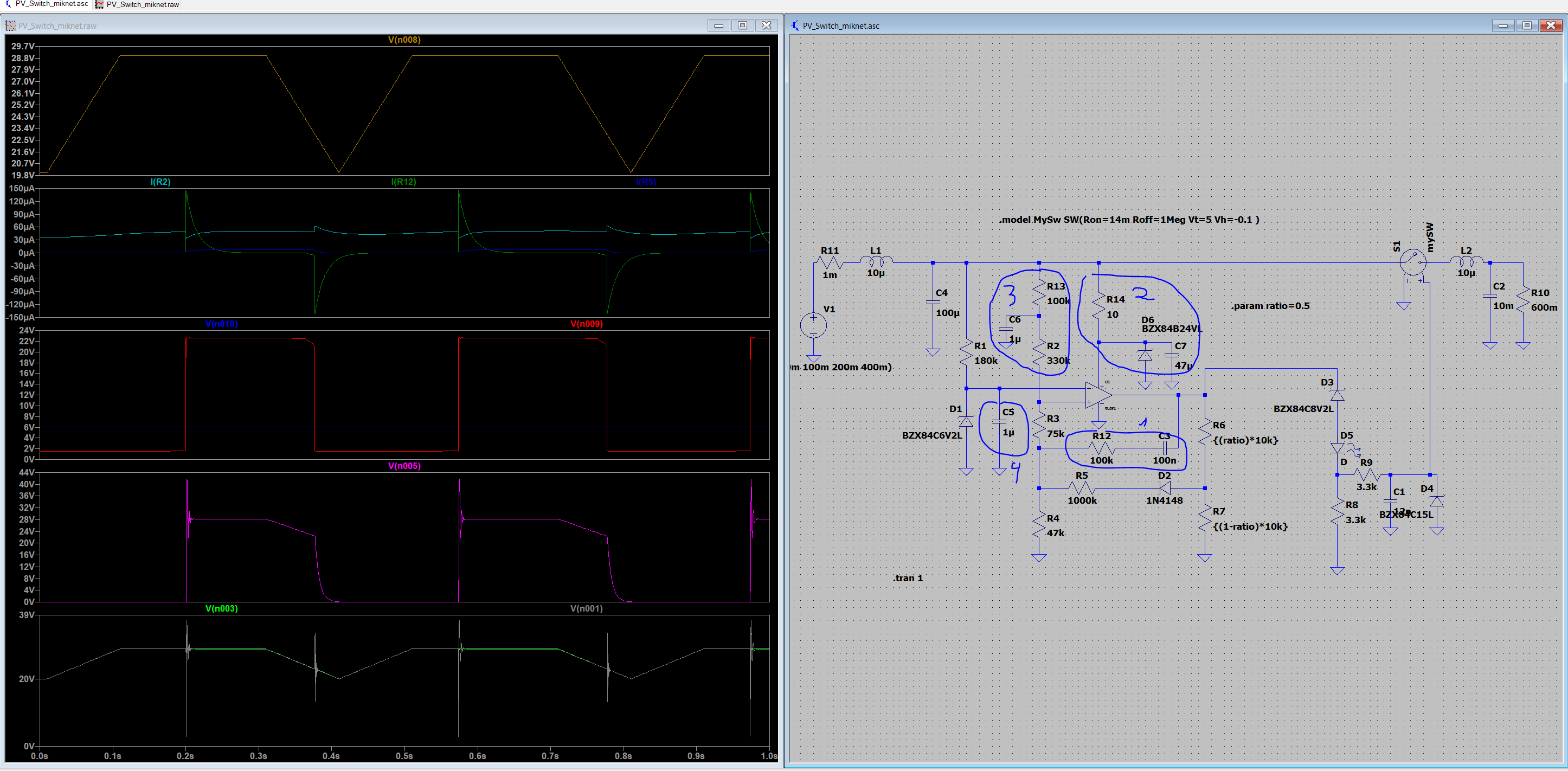

von Armin X. (werweiswas)
Wie willst Du denn das Gate des Mosfet schnell genug ausräumen?
von Jens G. (jensig)
Das Ding wird schwingen, solange die Eingangsspannung nur knapp über der
Schaltspannung liegt, und die Hysterese zu gering. Denn wenn die
Eingangsspannung knapp über/unter den Schaltschwellen ist, bewirkt das
ja eine Be-/Entlastung der Eingangsspannung, was der Mitkopplung ja
entgegenwirkt, bzw. die effektive Hysterese verringert. Wenn die
Hysterese zu klein ist, schaltet das Ding dann gleich wieder ab/an. Und
da Du den Mosfet ziemlich schwach ansteuerst über die Gate-Rs, braucht
der auch recht lange, bis er mal komplett umschaltet. Beim Abschalten
wohl so 10µs Übergang. Zumal der OPV eine eher schwache Ausgangsstufe
hat.
Wenn der OPV in der Zeit schon wieder in die andere Richtung schalten
will (wegen dem Schwingen). dann schwebt der T ständig im analogen
Bereich herum, und schon isser pfutsch.
Hinzu kommt evtl. noch, dass der EcoFlow-Ladeeingang mit Elkos gepuffert
ist, die das ständige Hin- und Herschalten dann ordentlichen Ladeströmen
beantworten. Da ist dann nix mehr mit nur 10A ...
Stimmt, den habe ich glatt übersehen.
Nicht nur, dass der Mosfet über 6k6 ganz langsam abschaltet, auch das
Einschalten ist über einen 3k3 schon recht langsam. Und wenn der dann
grade mal um den Schaltpunkt herum "zappelt", dann steigen die Verluste
durch die Schalterei schnell ins Unerträgliche.
Wolfram Z. schrieb:
> Natürlich könnte ich das alles gründlicher machen, zwei separate
> Komparatoren für die beiden Schaltschwellen
Mann kann den Hysteresewiderstand so berechnen, dass er nicht nur einen
kleinen Hauch von Wirkung hat, sondern genau diese beiden
Schaltschwellen berücksichtigt. Nur sollten dann diese Schaltschwellen
weit genug auseinander sein und der Komparator samt nachfolgender
Schaltung auch richtig zügig schalten können.
Hallo Armin X.,
naja, das Gate wird über die 2x 3,3kOhm = 6,6 kOhm entladen (was
zugegeben relativ hochohmig ist - langsamer schalten hat immerhin den
Vorteil geringerer Spitzen). Pi mal Daumen dachte ich, das müsste
reichen, da es nicht periodisch in schneller Folge auftritt (wenn
hoffentlich nichts schwingt), sondern relativ selten.
Ich versuch mal eine Abschätzung.
Wenn ich mal nur die Gate-Source-Kapazität aus dem Datenblatt mit 4010
pF nehme, wäre die Zeitkonstante R X C = 26,466 µs. Nach der Zeit wäre
das Gate auf e hoch -1 = 0,368 mal den Anfangswert entladen. Wenn man
die "Stoppuhr" bei 7 V startet, wären es danach noch 2,58 V.
(Treshold-Spannung 2,1 - 3,7 V)
Der kritische Bereich dürfte währernd der Zeitkonstante durchlaufen
werden (eher schneller).
Die höchste Leistung wäre bei ohmscher Last bei halber Spannung und
halbem Strom am Mosfet, also 5 A und ca. 13 V. Wenn ich mir die Maximum
Safe Operating Area (Fig. 10 in meinem Datenblatt von International
Rectifier) ansehe, ist es zwischen 10msec und 1msec. Wenn es 2,7ms wäre,
müsste der Zustand 100 mal so lang wie die Zeitkonstante erlaubt sein.
Dieses Maximum von 5 A * 13 V = 65 W tritt aber nur an einer Stelle im
Schaltvorgang auf.
Bei nicht ohmscher Last, wenn z.B. ein Elko am Eingang des "Ecoflow"
wäre, müsste der Strom beim Abschalten schneller abfallen. (Da wäre eher
der Einschaltmoment kritischer.)
Passt die Abschätzung?
Hallo Jens G.
ja, die Analyse könnte richtig sein. Danke.
Abhilfe brächten dann zwei OPs für die beiden Schaltschwellen + CMOS
Flipflop (?). Für letzteres brauche ich dann einen Spannungsregler
(LM78L12 der am besten gleich alles versorgt, von den OPs bis zu einem
HEF4049 als Gatetreiber). Leider macht es das komplizierter und erhöht
den Leerlaufverbrauch. Oder gäb's eine sichere Lösung mit vier OPs
(TL064) und ohne Spannungsregler? Es hat ja schon fast funktioniert ...
Andere Idee: Kurze RC-Verzögerung nach dem 1. OP (damit er in Ruhe
fertig schalten kann) und danach ein zweiter OP als Schmitt-Trigger. Es
würde also ein TL062 reichen.
Wolfram

von Flip B. (frickelfreak)
Mit Leistungsfähigen Batterien im Hintergrund empfiehlt sich ein
Sauberer, eingehauster, abgesicherter und brandsicherer Aufbau.
Was hältst du davon, die Ecoflow im Shunt-pfad einzuscheifen und den
Shunt mittels relais abzutrennen, so lange genug strom in die Ecoflow
fließt und die Spannung nicht mehr steigt? Andererseits wird auch das zu
ständigem Zappeln der spannung führen, der Ansatz kann einfach nicht
richtig laufen.
von Mani W. (e-doc)
Unabhängig von Deinem Problem ist die Qualität des Kabels nicht die
Beste...
> Beste...
ja, völlig richtig. Das ist so eher ein abschreckendes Beispiel, wie man
es nicht machen soll. Mehr später. Jetzt geh ich erst mal Häckseln, weil
gerade die Sonne scheint.
Wolfram
erst noch mal zu meinem gefährlichen Aufbau:
Mir ist klar, dass das alte Kabel mit der rissigen Gummi?-Isolierung
grenzwertig ist. Ich nehme eben möglichst das, was ich schon habe. Das
hat den Charme, keine Ressourcen zu verbrauchen. Mit dem Kauf eines
neuen Kabels hängen ja indirekt viele Nachteile zusammen, die ich
anteilig mitrechnen muss und auch existenziell sind. Ich muss das Geld
verdienen, die Zeit fehlt für anderes (sei's nur für genügend Schlaf
oder Anbau gesunder Lebensmittel ...) über Öltanker-Havarien bis zu
Krebsfällen wegen der Atomwirtschaft. Die Menschen haben oft die kleinen
Risiken im Blick (Beleuchtung wegen der "Sicherheit", Warmwasser muss
immer 60°C haben wegen der Legionellen, und und und). Es ist eine
Gradwanderung zwischen den Risiken. Mir sind die kleinen lieber als die
großen: Steige z.B. auf's Dach, um auf den PV-Modulen Schnee zu räumen,
damit der eigene Strom auch im Winter reicht.
Abgesichert ist die Anlage immerhin an mehreren Stellen mit Drahtstücken
als "Schmelzsicherungen", siehe unten. Der Aufbau auf dem Brett ist
schneller und flexibler (zumal als Provisorium gedacht). Schlecht ist
nur, wenn das Provisorium mehr Arbeit macht (wie mit dieser kleinen
Ladeschaltung), aber oft funktionieren meine Provisorien auf Anhieb.
Wenigstens gab's einen Lerneffekt - und wenn's zu einem Brand gekommen
wäre, wär mir der zu groß.
Übrigens hab ich wegen dem "EcoFlow" etwa genauso große Sorgen: 2 kWh in
Form von LiIon-Akkus (NCM) in dem tragbaren Gerät - praktisch, aber
etwas unheimlich. In der Anleitung steht die Löschreihenfolge: "Wasser
oder Wassernebel, Sand, Feuerdecke, Trockenpulver und schließlich ein
Kohlendioxid-Feuerlöscher", sowie dass man es nicht mit ins Flugzeug
nehmen darf ... Inzwischen werden die mit LiFePo4-Akkus (LFP)
ausgestattet, wobei mir wohler wäre. Ich bekam's letzten Herbst
geschenkt.
Erich Kästner passend zum neuen Jahr: "Wird es besser oder wird es
schlimmer?" fragt man alljährlich. Seien wir ehrlich: Das Leben ist
immer lebensgefährlich."

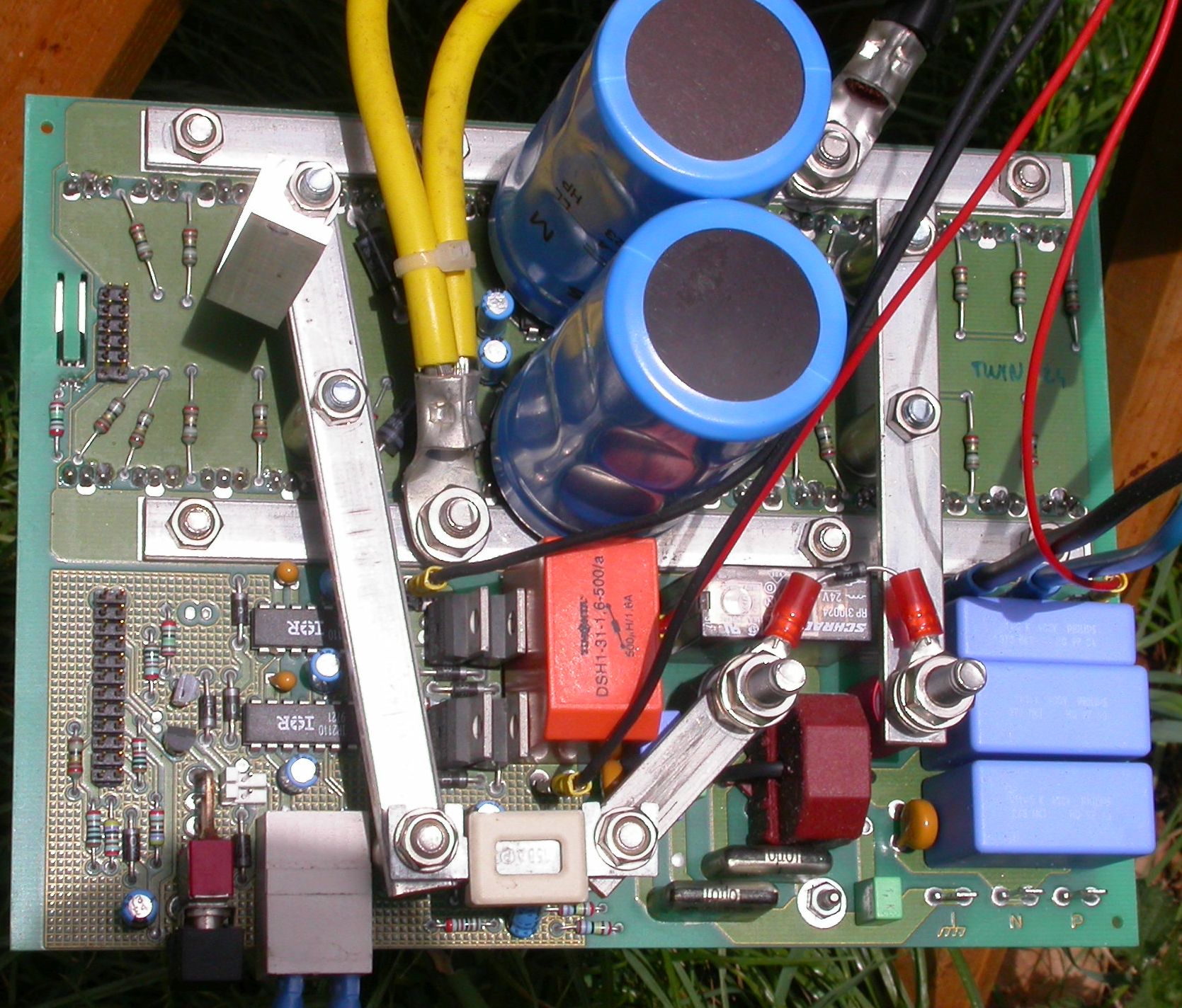

Zur Illustration hab ich mal zwei Bilder des Anlagenteils im Keller
aufgenommen.
- Erstes Bild links unten: Der Shunt-Laderegler (eigentlich sind es zwei
für 2x 12 V), ganz unten die zwei Zaundraht-Spiralen mit je 0,1 Ohm als
gemeinsamer Kollektorwiderstand (verbraten zusammen bis 320W), darüber
16 Selbstbau-Widerstände 1 Ohm für jeden Emitter der 16 Transistoren
2N3055, darüber die zwei Regelungen (leicht entnehmbar, früh oder abends
für etwaige Änderungen).
- Auf dem Brett links unten "schneller" Drehschalter in der
"+24"V-Leitung, die von den Modulen kommt, drei Kontaktsätze parallel
(ich glaube ca. 6 mOhm, schalte ich bei Gewitter aus), weiter oben die
Masse-Klemme, weiter rechts die "+12"V- und die "+24"V-Klemmen, jeweils
mit Drahtsicherungen. (Die Drahtstückchen sind noch Abschnitte von
Widerständen etc., die ich bei meiner Diplomarbeit 1996 verbaut hab ;-)
- Ganz oben zwei Voltmeter und darunter ein synchroner Abwärtswandler,
der unseren Router mit 12V- versorgt und mit einer alten Schaltuhr von
Mitternacht bis 8 Uhr abgeschaltet wird, zur Schonung der Akkus. Rechts
war Platz für den Wechselrichter gedacht, aber ...
- Zweites Bild: Die 24 Bleiakkus mit "Sicherungen" an mehreren Stellen
(Sollbruchstellen aus 1,5mm²-Kupferdraht)
- Auf dem Tisch der offene Wechselrichter Studer Si2324 Twinpower. Ein
Spitzengerät, erzeugt mit einem zweiten mini-Wechselrichter (kleiner
Ringkerntrafo rechts am Blech) 230V~ bis ca. 5W, bei nur 0,6W
Leerlaufverbrauch. (Andere WR beginnen bei 2W, noch ohne was zu
erzeugen). Der Haupt-Wechselrichter braucht im Leerlauf 9 W, während
andere bei 15 W beginnen. Die Schweizer haben bei der Entwicklung sehr
konsequent auf geringen Verbrauch gesetzt (auf der Steuerplatine fünf
TL064 u.ä. und viele hochohmige Widerstände), was ich vorbildlich finde
Mein unordentlicher Aufbau ist nicht so vorbildlich, obwohl ...

Uff. Was ist das? 'Ne Ladestation für Frankensteins Monster?
Meine, das soll doch wohl ein Scherz sein mit den ganzen offenen
Klemmen, "Isolation" durch Klebeband und dem Schukostecker, den man
besser nicht 180° gedreht einstecken sollte.
Sorry, sehe gerade, ist ja noch Freitag. Dann passt das natürlich.
von Lutz K. (lutz_k)
Also ein Aufbau stromführender Leitungen die heiß werden können auf Holz
das verbietet sich von selbst.
Die Verwendung übler Leitungen aus Gründen der Nachhaltigkeit ist dummes
grünes Geschwafel, was nützt die Nachhaltigkeit wenn das Haus abbrennt.

Zu deiner Schaltung, wenn deine Platine so eingestellt ist das sie die
PV-Insel-Batterie-Anlage bei 24V auf den Wechselrichter schaltet dann
muss man davon ausgehen das aufgrund
1. der statischen Belastung die Spannung einbricht
2. aufgrund von Ladevorgängen vom Kondensator im Umrichter und
Leitungsinduktivität bis zu deiner Schaltung wird zusätzlicher
Spannungseinbruch bewirkt der mit deiner Schaltung nicht zu handhaben
ist
deine Schaltung ist einstellbar bis zu ca. 2V Hysterese, das reicht für
Grunde 1 evtl. aus, bei Grund 2 sehe ich da Probleme, das führt zum
Schwingen. Die Frequenz hängt letztendlich von der Leitungsinduktivität,
den Innenwiderständen und der Eingangskapazität ab. Frequenzen des
Komparators bis einige 100kHz je nach Aufbau sind da möglich, der TL061
wird das aber nicht können, deswegen wird sich ein "Analogbetrieb"
einstellen, das hält der MOSFET dann nicht aus.
Deswegen kann man da nur sagen, der ganze Aufbau zusammen mit dieser
Schaltung, auch wenn es derzeit funktioniert ist grenzwertig. Das
Argument das es schon länger funktioniert zählt da nicht.

Bei einem einfachen Komparator mit Hysterese hat man grundsätzlich zwei
Einstellparameter, unabhängig wie man es realisiert.
- Mittelwert und Hysterese
- untere und obere Schaltschwelle
was dieser Schaltung aber fehlt ist eine zeitliche verzögerung nach dem
Umschalten, das kann man im einfachsten Fall mit einem Kondensator
parallel zum Mittkopplungswiderstand bewirken, man kann das auch noch
mnit einem Widerstand in Reihe zum Kondensator machen, wenn man größere
Änderungen nicht zeitlich limitieren möchte

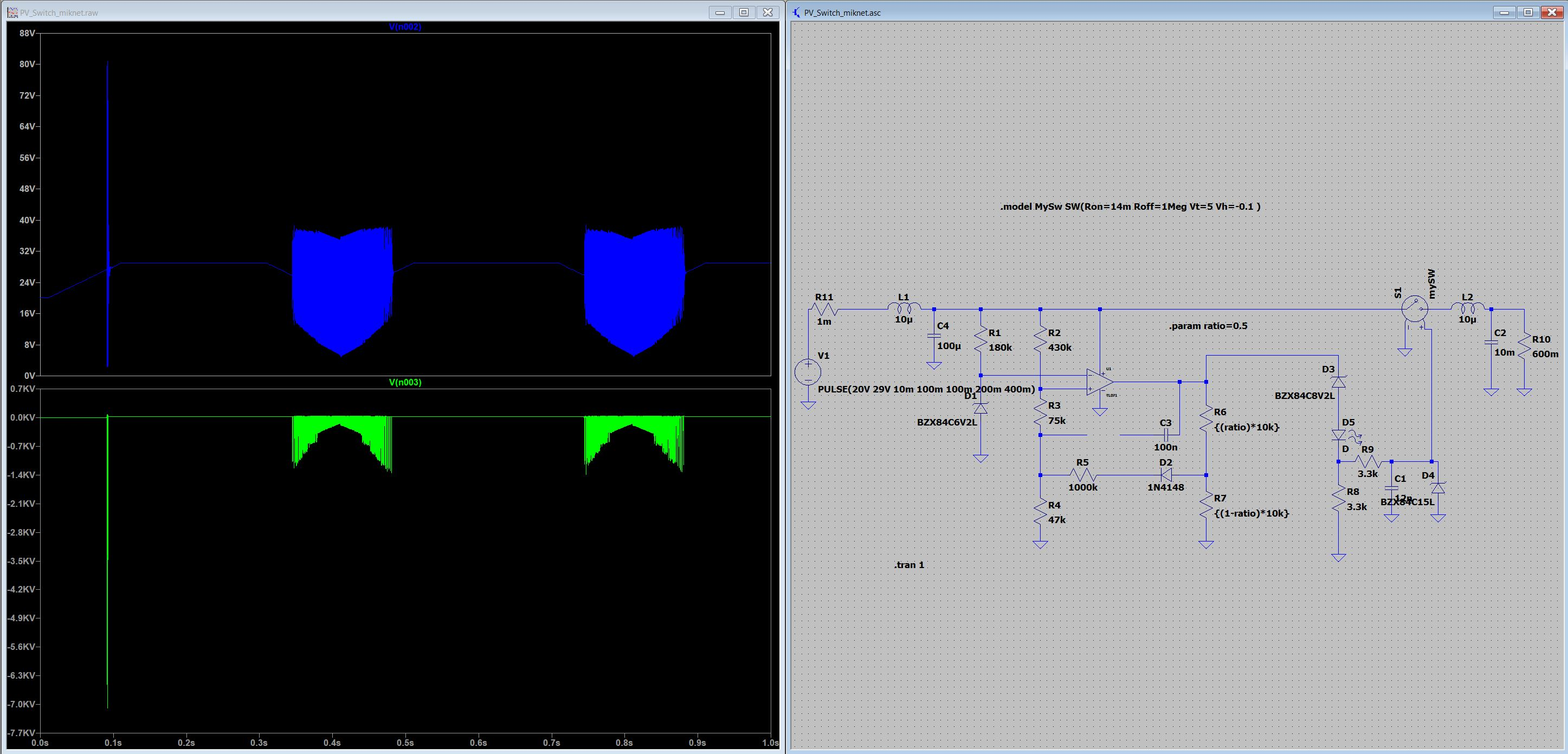

wie man in dem Beispiel sehen kann schwingt es sehr stark, abhängig von
den parasitären Werten der Umgebung kann es natürlich auch anders
aussehen
In dem anderen Bild siehts du was der Schaltung noch alles fehlt
1. dynamische Hysterese um kurzfristig jegliches Schalten zu verhindern
2. Stabilisierung der OP Versorgung, weil wenn der die Schaltspitzen auf
den 24V sieht mag der das gar nicht
3. Filterung der messspannung
4. Filterung der Referenz
Hallo Ben B.,
der 230V~ Ausgang des Wechselrichters ist erdfrei. Es ist also egal, wie
herum man den Schukostecker einsteckt. Geschrieben hab ich das Meiste
schon am Donnerstag ;-)

Ich musste mich jetzt hier mal anmelden.Habe bisher immer nu mitgelesen.
Aber bei dem Beitrag geht mir als Elektriker die Hutschnur hoch.
Soviel Pfusch auf einem Haufen habe ich in meiner über 40 jährigen
Berufstätigkeit noch nicht gesehen.Und ichhab schon einiges
gesehen,glaubt mir.
1. werden bei den Schukosteckerkabeln die grün/gelben Drähte nicht
angeschlosse.
2. Jede Menge blanke(unisolierte) 230 Volt Klemmstellen.
3. Grüngelber Draht als Spannungsführende Leiter benutzt.
4. Drähte und andere Bauteile die eventuell warm werden können,einfach
auf Holz geschraub/genagelt.
Da kann ich nur sagen,hoffentlich brennt die Bude als warnendes Beispiel
ab.
Also, ich kanns mir nicht weiter ansehen.
Hallo Andreas,
auf dem Brett sind 230V~ nur an dem alten Sicherungsautomaten (und dort
wenigstens mit Isolierband überklebt). Sämtliche Klemmen führen 0, 12
oder 24 V.
Danke aber auch für diesen kritischen Beitrag, denn er zeigt schön, wie
unterschiedlich die Prioritäten sein können. Ich war froh, dass ich
diese alten grüngelben Erdungskabel hatte, um damit eine niederohmige
+"24"V-Leitung von den Modulen zu den Akkus herstellen zu können. Dem

Gerald B. schrieb:
> Der MOSFET hat die Lasche mit dem Loch nicht nur zur Zierde.
Hallo Gerald B.,
es gibt aber viele Fälle, wo Gehäuse mit Loch ohne Kühlkörper verwendet
werden, weil es so reicht (z.B. billiger als ein kleineres Bauteil +
Kühlkörper). Beim oben genannten Wechselrichter Si2324 Twinpower stehen
die vier Mosfets der Vollbrücke des mini-Wechselrichters 230V~ ca. 5W
frei beieinander (links neben der orangenen Drossel auf dem Bild). Auf
dem Synchronwandler für unseren Router hab ich's auch so gemacht (Bild
p1300565b.jpg oben) und da wird nichts warm.
In diesem Fall wär's freilich besser (und sicherer) gewesen, wegen der
misslungenen Ansteuerung. Ich hab's übrigens noch mal nachgestellt, um
zu messen: Bei 8,05A und 1,45V am defekten Mosfet wurde er 290°C heiß
(nach kurzer Zeit und soweit ich das mit einem einfachen
Infrarot-Thermometer messen konnte).
Grüße, Wolfram
