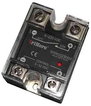

von Frank E. (Firma: Q3) (qualidat)
Nimm SSR (nicht mechanische Solid State Relais), die bibts mit einer
Steuerspannung ab 3V, brauchen quasi kein Strom und ohne die
Rückwirkungen einer Spule. Dann ist auch die Versorgung parallel zum MC
kein Problem. Gibts Lastseitig auch für Gleichspannung (genau
hinsehen!).
Allerdings gibts die m.W. nur als Einschalter. Falls du einen Wechsler
brauchst, musst du zwei nehmen und eines mit invertiertem Signal
ansteuern.
