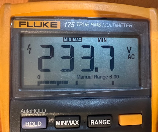

Dann den 230VAC Netzeingangsstrom bei 170A AC messen und vergleichen, ob
der Wert bei DC überhaupt erreicht wird.
Dann die 230VAC messen, wie die bei 170A AC aussehen. Vielleicht ist
zuhause die Netzimpedanz größer wie bei der Herstellerreparatur und es
erfolgt ein Unterspannungsfehler.

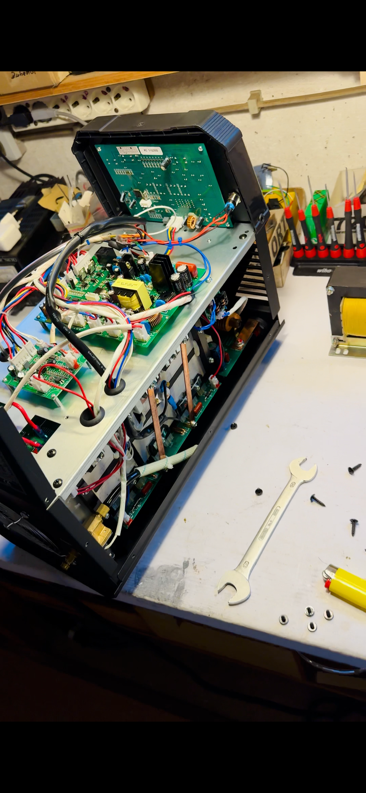

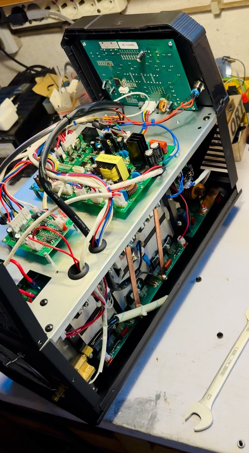

Und ja die Geräte sind Komplex. Hab ja mal auf gemacht. Ich war wirklich
beeindruckt!

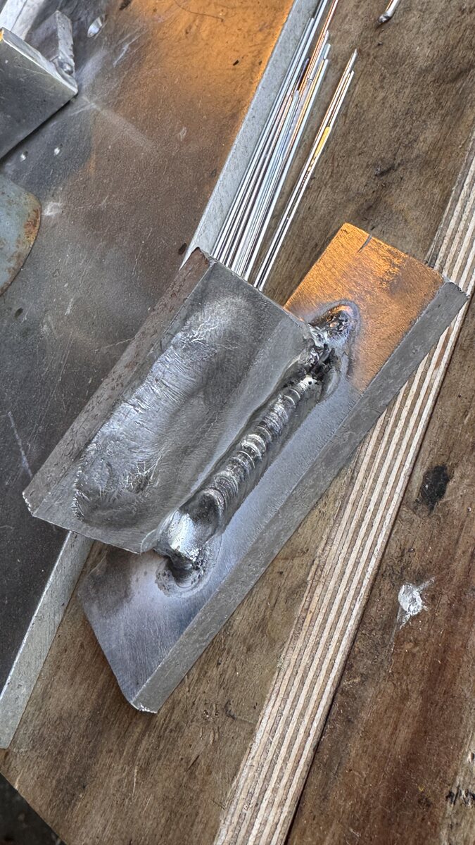

Matthias schrieb:
> im AC Modus fällt ab ziemlich exakt 170A der Lichtbogen nach 30sek aus
AC ist zum Alu-Schweißen, und Alu will Strom sehen. Viel davon. Pro mm
Werkstoffstärke schnell mal 50A.

Lebe damit, Alu nur bis max drei mm schweißen zu können, oder schaff Dir
das nächst größere Modell an.
Klingt hart, ist aber so. 170A zum Schweißen ist die absolute
Obergrenze, was an Säft aus einer hiesigen 230V-Dose herausleiern kann.
Mehr geht auch bei meinen MERKLE / EWM Geräten nicht.
Mit Deinem ist also alles in bester Ordnung.

von Wolf17 (wolf17)
Schon mal alle Stecker, Leitungen, Klemmstellen auf Erwärmung überprüft?
Durchgehend die Eingangsspannung überwachen, ob es da einen Zusammenhang
mit dem Fehler gibt. Ein DVM mit min/max-Speicherung wäre nützlich.

Und ich kann bestätigen das meine Maschine auf 180A oder 200A
durchlaufen kann und ich damit schon 6mm Alu geschweisst habe. Kehlnat.
Schicke Euch gerne Bilder.

von Wolf17 (wolf17)
Matthias schrieb:
> Was könnte ich noch Messen und tun um interne Ausfälle der Bauteile
> wirklich aus zu schliessen. Ich will wissen ob die Maschine ok ist!
nicht gelesen?

Anbei mal ein Foto von einen ganz groben Teststück bei 180A. Man kann
die Kehlnaht sehen und darüber hab ich auf der anderen Seite einfach
drauf gehalten und man sieht alles aufgeschmolzen ist:

von Matthias (12557)
Habe leider nur ein Analogen OZI.
Wolf17 schrieb:
> Die 230V werden nicht ausfallen, die Frage ist, bei wie viel
> Unterspannung ein Fehler auftritt. Die "poor mans" Lösung ist eine
> Handlampe mit Glühbirne an der gleichen Steckdose. Wenn die flackert
> waren es sicher keine 230V mehr.
Hahah ok. Mein Elektriker Nachbar hat evtl ein passendes Messgerät.
Werde ich messen sobald ich es habe. Wird aber Mittwoch werden weil der
ist gerade unterwegs.

> stark nach Kondensatoren etc. Was meint Ihr?
Eher thermischer Fehler. z.B. kalte Lötstelle.
von Udo S. (urschmitt)
Du könntest mal alle Lötstellen die thermisch oder mechanisch stärker
belastet sind nachlöten.
Vor allem Relais, Leistungshalbleiter, Übertrager, Filter, Kondensatoren
Steckverbinder, Leitungsanschlüsse, usw.
Klar das hab ich an und an schon mal in Geräten gemacht aber das is halt
schon Arbeit hahahah. Sollte wirklich ein Fehler bestehen frag ich
Stahlwerk evtl. noch mal was ein Austausche kostet.

von Martin L. (makersting)
Ich würde v.a. Schraub- und Crimpverbindungen der Leiter unter die Lupe
nehmen. Bei solchen Strömen wirkt sich jeder mikrige Übergangswiderstand
gewaltig aus.
Hallo Leute, also mein Nachbar hat echt ne gute Auswahl an Messgeräten
aber keines was loggen kann. Wisst ihr eines das günstig zu erwerben
ist?
von Joachim B. (jar)
Matthias schrieb:
> Hallo Leute
du hattest genug Tips bekommen, logging ist ja nett aber WAS willst du
loggen?
1. die AC Stromaufnahme?
2. die AC Spannung?
3. den DC Schweißstrom?
4. die Umgebungstemperatur?
5. alle Temperaturen an den Bauteilen?
mit nur einer Loggingvariable kommst du eh nicht weiter.
Ich bleibe dabei logging ist unnötig, außerdem willst du nicht soviel
bezahlen um alles gleichzeitig loggen zu können und so entgehen dir
möglicherweise Abhängigkeiten und Zusammenhänge!
Ich möchte schweissen und auf den Ausfall warten und nach sehen können
ob genau in dem Moment die Spannung vor dem Gerät eingesackt ist wenn es
wieder ausfällt. Wüsste nicht wie ich das Messen könnte. Kann ja nicht
permanent auf ein Messgerät starren oder eine Glühbirne.
Multimeter mit min max. Wurde schon ziemlich an Amfang gesagt.

So Messung erfolgt, hatte sogar selber so ein Multimeter hahaha:
DC Modus: 14V Abfall
AC Modus: 7V Abfall
Keine Aussetzer in diesen Löchern aber 3 Ausfälle bei stabiler Spannung
nach ca. 30 Min Testerei. Neustart hat aber dauerhaft jedes mal
geholfen.
Wissen wir nun mehr? Nicht wirklich… hahaha

von Wolf17 (wolf17)
Matthias schrieb:
> AC Modus: 7V Abfall
Doch, eine Fehlermöglichkeit weniger. Jetzt ist klar, dass es nicht an
der Netzimpedanz liegt.
