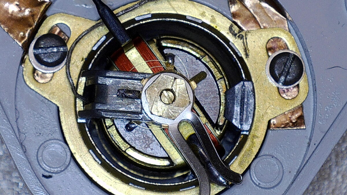

OP #7807763
Korrekt, der Strom wird oben und unten über Wickelfedern zugeführt.
Komischerweise hat es heute wieder einen Ausschlag in die falsche Richtung gemacht (gestern hatte ich ja wegen diesem Phänomen die Polung getauscht). Ich hab dann statt des DS-Instruments das Multimeter an die Messplatine und festgestellt, das bei einem provozierten Vollausschlag ca. 0,56V anliegen.
Mit etwas Geduld konnte ich mein Statron 2225 auf 0,5V bei niedrigsten Ausgangsstrom einstellen (das Teil ist gut, jedoch denkbar ungeeignet für so Kleinkram) und damit direkt aufs Drehspulmesswerk --> Auschlag nach links.
Und jetzt kommts: wenn man den Zeiger in die eigentliche Richtung anstupst und über einen gewissen Punkt kommt gibt es auch den Ausschlag nach rechts. Und wenn man die Kalibrierung vom Nullpunkt in den Messbereich stellt ist auch die Ausschlagsrichtung sofort ok. Bei neuerlichen Nullabgleich wieder Ausschlag nach links.
Die Lösung zu dem Problem ist denkbar einfach: wenn man die Befestigungsschrauben vom eigentlichen DS-Messwerks lockert kann man das im Skalengehäuse verdrehen und dann neu abgleichen. Der Zeiger steht dann wieder auf "0" und ein Zeigerausschlag geht auf die richtige Seite. Die Lagerung ist justierbar, dazu mit einen Mini Schraubendreher die Achse halten und die 6Kt-Mutter leicht anziehen.
Edit: einen Anschlußdraht habe ich zum justieren der Lagerung abgelötet, die Kratzer auf der Mutter stammen von einer Pinzette
Scheinbar war die Grundstellung der Spule dermaßen knapp am "Schaltpunkt" des Magneten und hat somit den Fehlimpuls ausgelöst. Morgen bau ich den Metriso wieder zusammen, dann wird sich rausstellen ob der wieder funktioniert.
Sehr gut möglich, dass der Widerstand durch eine kurzgeschlossene Feder zustande kam, aktuell läuft das Drehspulinstrument.
#7807766

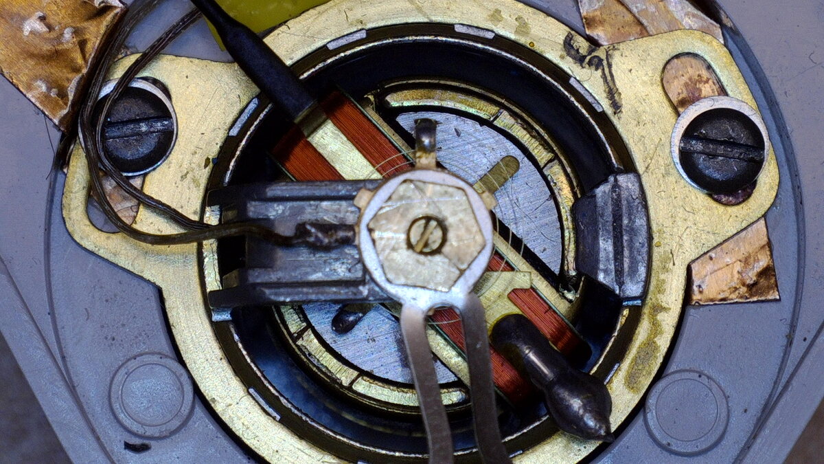

Auf dem Bild sieht es aus, als wenn die Spiralfeder auf sich selber schleift, weil der Anfang falsch gebogen ist. Das gibt starke Messfehler. Die Feder darf über dem gesamten Aussclag nicht an sich selber schleifen.

Markus schrieb:
Gut beobachtet. Das erste Bild war vor der Justage, mittlerweile schaut es anders aus,
Sehr gute Fotos! Ich bewundere Dich, dass Du diese filigrane Technik justieren kannst. Ich glaube, dass die meine Finger nicht überlebt hätte.
