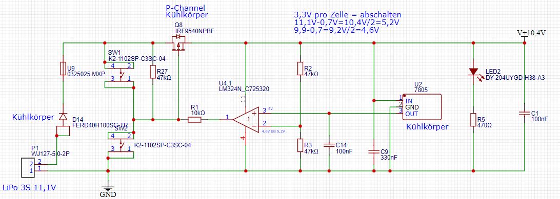

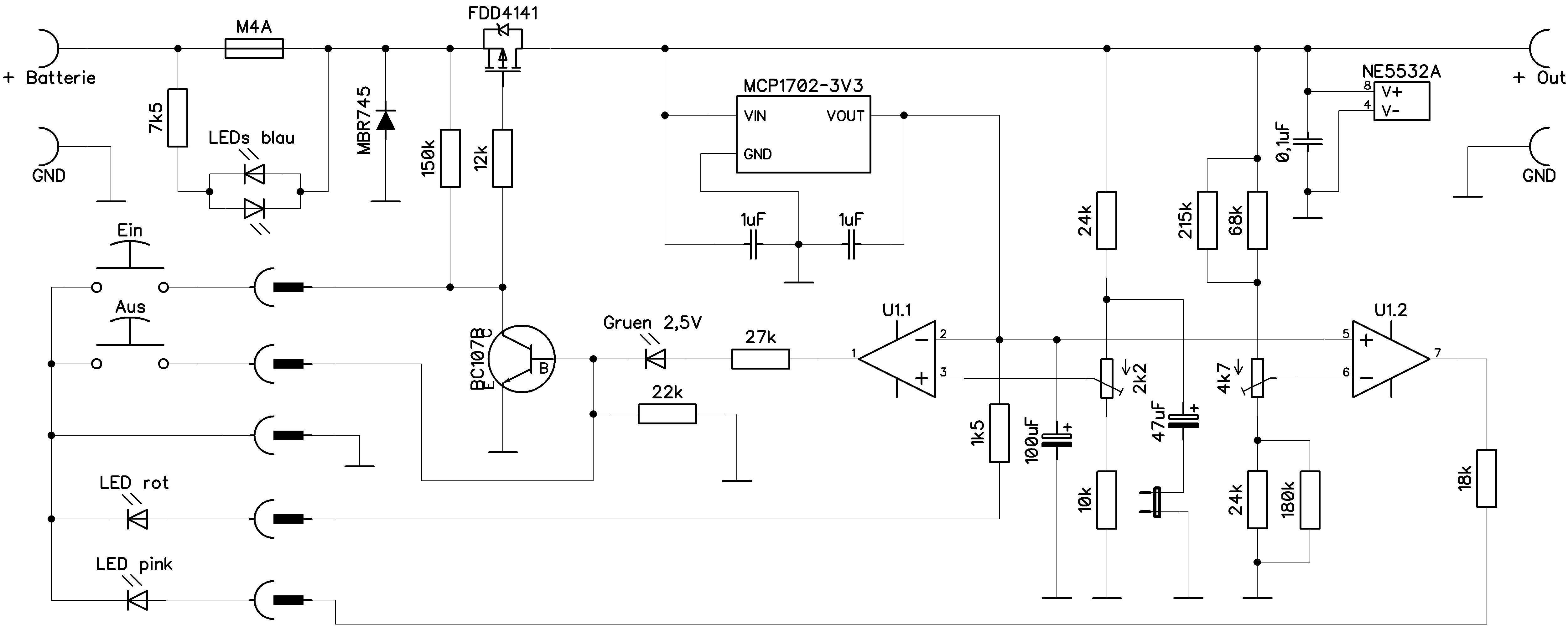

wegen einer Uni-Arbeit darf ich eine Platine entwickeln, um einen BLDC
Motor mit Back-EMF zu regeln. Die gesamte Platine wird mit 3S LiPo-Akku
versorgt. Dementsprechend muss auch ein Tiefenentladungsschutz vorhanden
sein.
Anhand von
https://wwwpub.zih.tu-dresden.de/~s5514549/projects/lipo_safe/proj_liposafe.html
habe ich die oben gezeigte Schaltung kopiert und ein paar Änderungen
vorgenommen.
Durch SW1 wird Q8 durchgeschalten. Dadurch wird der Rest der Schaltung
mit Spannung versorgt und OPV U4.1 übernimmt die Ansteuerung von Q8.
Durch SW2 wird das Gate von Q8 auf Masse gezogen und die
Spannungsversorgung wird abgeschaltet.
U4.1 erhält die 5V Referenzspannung von dem Festspannungsregler U2.
Die Messspannung wird durch den Spannungsteiler R2 und R3
bereitgestellt. Sie ist maximal 5,2V...
11,1V von LiPo - 0,7V Diode = 10,4V
10,4V / 2 = 5,2V
Die Zellen der LiPos dürfen jeweils 3,3V nicht unterschreiten. Daraus
folgt, dass die LiPo-Spannung minimal 9,9V betragen darf.
9,9V -0,7 V = 9,2V
9,2V /2 = 4,6V
Somit beträgt die minimale Messspannung 4,6V.
Wenn aufgrund der Belastung die Messspannung am OPV von 5,2V sinkt und
5V passiert, sollte der OPV seinen Ausgang auf Masse ziehen. Als folge
sperrt Q8.
-Wird diese Schaltung entsprechend meiner Vorstellung funktionieren oder
gibt es irgendwelche Effekte, die ich nicht berücksichtigt habe?
-Ist die Referenzspannung von 5V zu groß, sodass die Schaltung zu früh
abschaltet? Sollte ich eher in Richtung 4,6V reduzieren?
Motor zieht laut Datenblatt 20A unter Belastung:
https://www.derkum-modellbau.com/motoren/e-motoren-fuer-flugmodelle/d-power-al-3530-10-brushless-motor
Ich weiß, dass (manche) LiPo Zellen bis 3,1V entladen werden können. Die
Vorgabe jedoch lautet minimal 3,3V.
Danke im Voraus.
Du hast nicht berücksichtigt, dass man auch mal beide Taster
gleichzeitig drücken könnte...
Oder kurzzeitig auch mal deutlich mehr. Und du nimmst dann den ältesten
verfügbaren P-Kanal-Mosfet mit 200mOhm Rdson? Da fallen bei 20A gute 4V
ab...
Warum nimmst du nicht wenigstens einen N-Kanal Mosfet? Denn bei einer
Vollabschaltung macht es ja nichts aus, ob plus oder minus geschaltet
wird.
Du gehst dabei recht naiv davon aus, dass alle Akkus gleich schnell
entladen werden.

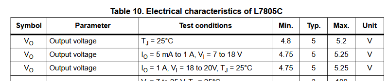

Und wenn du schon mit Nachkommazahlen rechnest, dann solltest du eine
taugliche Referenzspannung (wie z.B. TL431) nehmen. Nicht einen 7805,
der auch mal 5% Toleranz haben kann.
BTW: du solltest den P-Kanal-Mosfet wenigstens richtig herum einbauen.
So wie er grade drin ist, leitet er über die (klein eingezeichnete)
Bodydiode immer.
von Jörg R. (solar77)
Ohne jetzt einzelne Passagen deines Textes zu zitieren..
- weshalb ein 7805 für die Referenzspannung? Zudem unnötiger
  Stromfresser in einer Akkuschaltung
- weshalb ein 4-fach OPV ala 324?
- die Schaltung hat keine Hysterese, sie flattert um den
  Umschaltepunkt in Höhe der Referenzspannung
- beim Mosfet ist D und S vertauscht, der leitet so immer
- der Vorwiderstand für die LED kann viel größer ausfallen
Ich finde das Verhalten am Abschaltpunkt sowieso interessant.
Ich bin nicht so arg sicher, dass der Ausgang des OP hochohmig wird,
wenn er sich selber den Saft abdreht.
Ich würde da eher vermuten, dass ohne Versorgungsspannung der Ausgang
auch gerne gegen 0V tendieren möchte. Und deshalb irgendwelche
parasitären Ströme "rückwärts" in den OP fließen und so den Mosfet
"irgendwie mehr oder weniger" einschalten.
Lothar M. schrieb:
> Ich finde das Verhalten am Abschaltpunkt soweiso interessant.
> Ich wprde eher vermuten, dass der Ausgang auch gerne gegen 0V tendieren
> möchte, und dehshalb irgendwelche parasitären Ströme "rückwärts" in den
> OP fließen.
Was die komplette Schaltung ab absurdum machen würde.
Der TO hat die verlinkte Schaltung als Vorlage benutzt, aber komplett
verschlechtert. Die Diode am Eingang macht für mich auch keinen Sinn,
ich würde bei Akkus auf mechanischen (Stecker) Verpolschutz setzen. Die
Diode ist im „Original“ auch nicht vorhanden. Wenn es eine
Prüfungsarbeit etc. ist sollte der TO sowieso mehr Eigeninitiative
zeigen, anstatt eine fertige Schaltung quasi nur etwas abzuwandeln..und
dann auch noch mit so vielen Fehlern.
Die Vorgabe der frühen Abschaltung bei 3,3V/Zelle verstehe ich auch
nicht. Aber na gut, darüber zu diskutieren ist müßig.
von Manfred P. (pruckelfred)

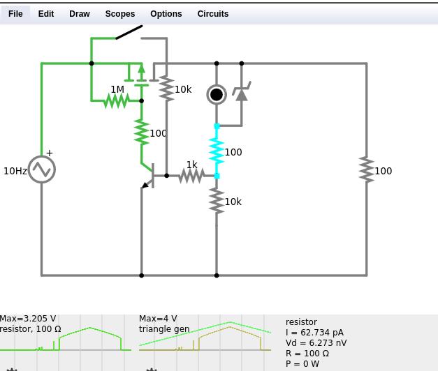

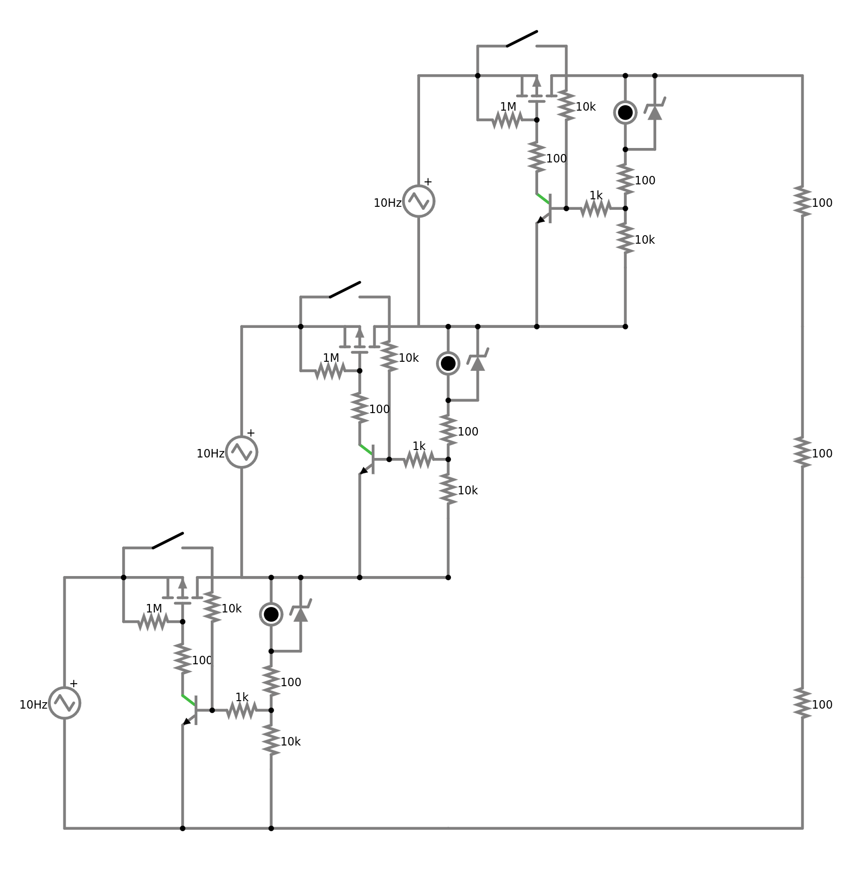

Sowas ähnliches habe ich letztes Jahr gebaut, da in Menge vorhanden, mit
einen NE5532. Die Stromaufnahme ist in Relation zur Last zweitrangig.
Als Referenz habe ich einen LDO verbaut und Ärger gefangen, dass die
Referenzspannung anstieg - da kommt Strom aus dem OP-Eingang, den der
LDO nicht aufnimmt. Bei mir ist die rote LED auf der 3V3 deshalb
zwingend, die schluckt die paar µA weg.
Eine Hysterese brauche ich nicht, wenn aus, bleibt es aus.
(Die rechte Stufe U1.2 als Warnlampe kurz vor Aus könnte flattern.)

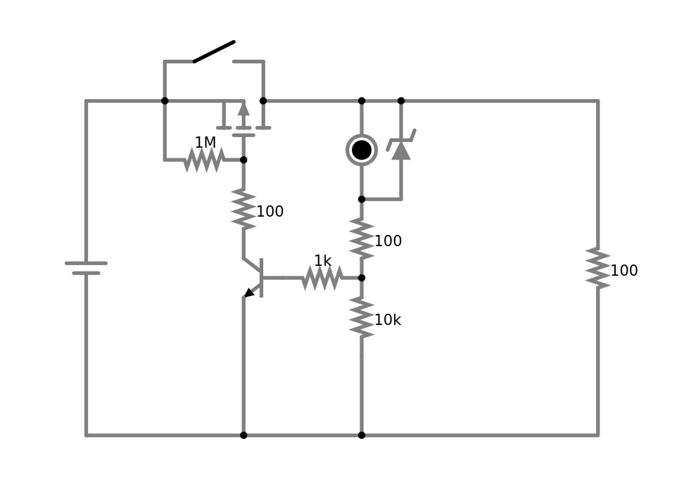

Das umgeht man mit der klassischen Schaltung, den P-FET über einen NPN
anzusteuern. Ich musste noch eine LED vor die Basis packen, weil mein
OP-Ausgang nicht auf Null kommt, kann der LM324 das besser?
> verschlechtert.
So muß das seit Internet! Die "Alten" hätten irgendwas gelötet, gemerkt
dass es nicht spielt und dann stundenlang dran herumgemessen. Irgendwann
lief es dann und man hat sich selbst erarbeitet, warum zuvor nicht.
> nicht.
Für angedachte 20 Ampere Last total idiotisch, für mein Nachtlicht mit
100µA durchaus passend.
von Mark S. (voltwide)
Die Schaltung ist nicht rückstromfähig.
von Michael B. (laberkopp)
Wann soll die gewesen sein, 1980
Steinalte Bauteile in steinalter Schaltung.
Die erste Frage wäre: kennt dein BLDC Controller (den du ja selber
baust) keinen stromsparenden disabled Zustand ?
Er muss noch nur die 3 Halbbrücken abschalten und braucht dann nr noch
den Strom der Ansteuerschaltung, die vermutlich aus Gate-Treibern und
einem uC besteht.
Die Gate-Teiber hängen direkt am Akku und können wohl disabled werden,
der uC hängt an einem Spannungsregler so dass im sleep relevant ist wie
viel Eigenstromverbrauch der Spannungsregler hat, es gibt viele Modelle
mit unter 1uA.
Wenn nämlich deine Schaltung so einen sleep-Zustand kennt, muss man den
bloss aktivieren. Dazu könnte man an eine Steuerleitung 'disable' denken
die von deinem Spannungsvergleicher gesteuert wird, aber ein uC kann
doch wohl die Spannung auch messen, selbst vergleichen und sich selbst
in sleep schicken.
Dann entfällt seine Schaltung ERSATZLOS (gut, Verpolschutz hat man dann
nicht, aber die Diode frisst mir zu viel Leistung, die wurde ich auch
weglassen und stattdessen einen verpolsicheten Stecker an den Akku
machen.
Ok, ein Spannungsteiler damit der uC die Akkuspannung messen kann, und
der muss abschaltbar sein, also ein PMOSFET oben dran. Aber das kann
auch eine Halbbrücke übernehmen. Dort misst man gerne sowieso die
Motorspannung und wenn beide anderen aus sind misdt man die
Akkuspannung. Also doch kein Bauteil extra.
Michael B. schrieb:
> aber ein uC kann doch wohl die Spannung auch messen, selbst vergleichen
> und sich selbst in sleep schicken.
Alles richtig, so lange dieser sich nicht aufhaengt.
Wenn das ein 3S-Lipo ist, hat der nicht bereits ein BMS integriert?

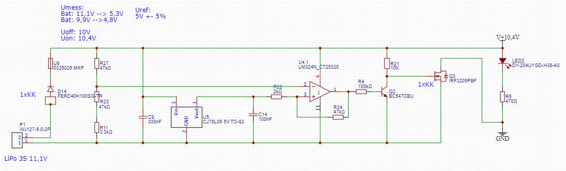

von Era D. (era_d)
Vielen Dank für das schnelle Feedback. Diese Community antwortet auch
dann, wenn man Mittwochs 23 Uhr eine Frage stellt :)
Da die Schaltung bei einem Test keine Ergebnisse erzielt hat, habe ich
mal selber nachgedacht und mir was zusammengesteckt. Die neue Schaltung
schaltet zwar nicht alles ab (OPV und Spannungsregler) und hat somit
einen Leerlaufstrom von etwa 3mA (gemessen), aber sie schaltet.
Ich habe den PChannel Mosfet gegen NChannel getauscht, sodass der
Drain-Source Spannungsabfall nur noch 0,16V beträgt. Außerdem wird nun
die Masse geschalten.
Gibt nun auch eine Hysterese von etwa 0,4V. Für die Referenzspannung
wurde ein anderer Spannungsregler verwendet, um den Strombedarf zu
reduzieren. Diese Schaltung muss auch nicht manuell ein- und
ausgeschalten werden. Wenn LED2 erlischt, einfach den Akku abziehen.
Sicher kann man noch vieles verbessern. Zum Beispiel einen Treiber-IC
verwenden oder andere Bauteile, um den Strombedarf weiter zu reduzieren.
Aber sie funktioniert und mehr brauch es erstmal nicht.
Lothar M. schrieb:
> wie z.B. TL431
Da wir die Schaltung auch zusammenlöten müssen, nehme ich die Bauteile,
die schon vorhanden sind. TL431 ist Luxus, den es hier nicht gibt
Restlichen OPVs werden für die BackEMF verwendet.
Stimmt. Das Gate wurde in der alten Schaltung mehr oder weniger mit 3V
vom  OPV angesteuert.
Ich kenne den Akku und die Stecker nicht. Daher wird der
Verpolungsschutz sicherhaltshalber auf die Platine gebracht. Im
Nachinein wirds sonst schwierig
Nein, gibt nur an und PWMs erzeugen oder komplett aus.

Gegen Portoserstattung könnte ich Deiner notleidenden Uni ein paar
Exemplare zu schicken.
Diskret, wenn es nicht besonders genau sein muss, gäbe es die angehängte
Schaltung.
Der Mosfet befindet sich in einer Selbsthalteschaltung. Wenn die
Schaltung abgeschaltet haben sollte, dann muss entweder zum wieder
Anschalten der Taster gedrückt werden, oder am Ausgang eine
Spannungsquelle kurz angelegt werden (Aktivierung durch Laden).
Übrigens, wenn Du die IC-Versorgung über eine Schottky-Diode plus Elko
ausreichend bufferst und am OP-Eingang die Referenzspannung auch mit
einem Elko ausreichend stützt, dann kannst Du diesen Schaltungsteil auch
komplett hinter den Mosfet legen und somit wird diese im abgeschalteten
Zustand sehr sparsam (Es fließen nur noch Leckströme).
Am Ausgang muss eine Spannungsquelle kurz angelegt werden (Aktivierung
durch Laden) um den Mosfet wieder einzuschalten.
Anbei noch eine Nachbesserung der Schaltung.
Für 3 Zellen in Reihe, würde das wie auf dem Bild aussehen. Es fehlen
noch die Bypassdioden am Ausgang, wenn eine Stufe sperren sollte.
Ein Manko der Schaltung wäre zum Beispiel, dass die Mosfets mit sehr
niedriger Ugsth in der Regel nur für schnelles Schalten geeignet sind
und hier der Vorgang zu langsam durch den linearen Bereich wandernd den
Schaltzustand ändert.
Wenn Du die IC-Versorgung auf die Ausgangsseite bei Deiner Schaltung
legst, gibt es aber noch etwas zu beachten beim IC
(Operationsverstärker, Komparator). Du müßtest beim Spannung
herunterfahren auf Null prüfen, ob das IC nicht bei Unterschreiten der
Mindestversorgungsspannung den Ausgang kurzzeitig auf High-Level geht.
Auf so etwas war ich mal gestoßen und ein Verstärker gab an dieser
Stelle immer ein lautes Plopp über den Lautsprecher aus.
Uff, das ist der Stand in deutschen Unis. Warum steht da nicht
Kindergarten dran ?
Era D. schrieb:
> Für die Referenzspannung wurde ein anderer Spannungsregler verwendet, um
> den Strombedarf zu reduzieren
Schau doch einfach ins Datenblatt statt rumzuraten.
Ein 78L05 braucht NICHT weniger Strom als ein 7805.
Zudem braucht er eine MINDESTLAST damit nicht mehr Spannung rauskommt
als draufsteht. Du hast keine.
Man sollte noch erwähnen, dass ein BC547 bei 0.6V UBE durchaus etwas
durchschalten kann und ein LM324 nicht unbedingt unter 0.6V runtergeht
wenn Strom (100uA über die 47k) nach Masse abgeleitet werden muss. Deine
Schaltung ist also unzureichend dimensioniert und funktioniert nur an
sonnigen Montagen.
Era D. schrieb:
Du baust den BLDC Controller doch selber und kannst selber festlegen
eas er kann und wie er sich verhalt. 'Komplett aus' dürfte aber reichen
um ihn bei Unterspannung auszuschalten, so dass deine Schaltung
entfallen kann. Über die angesprochene Rückspeisung hast du dir offenbar
auch keine Gedanken gemacht.
