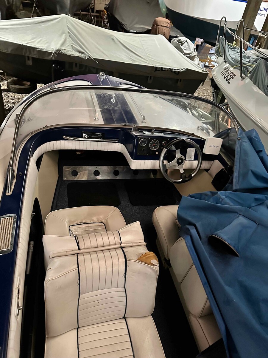

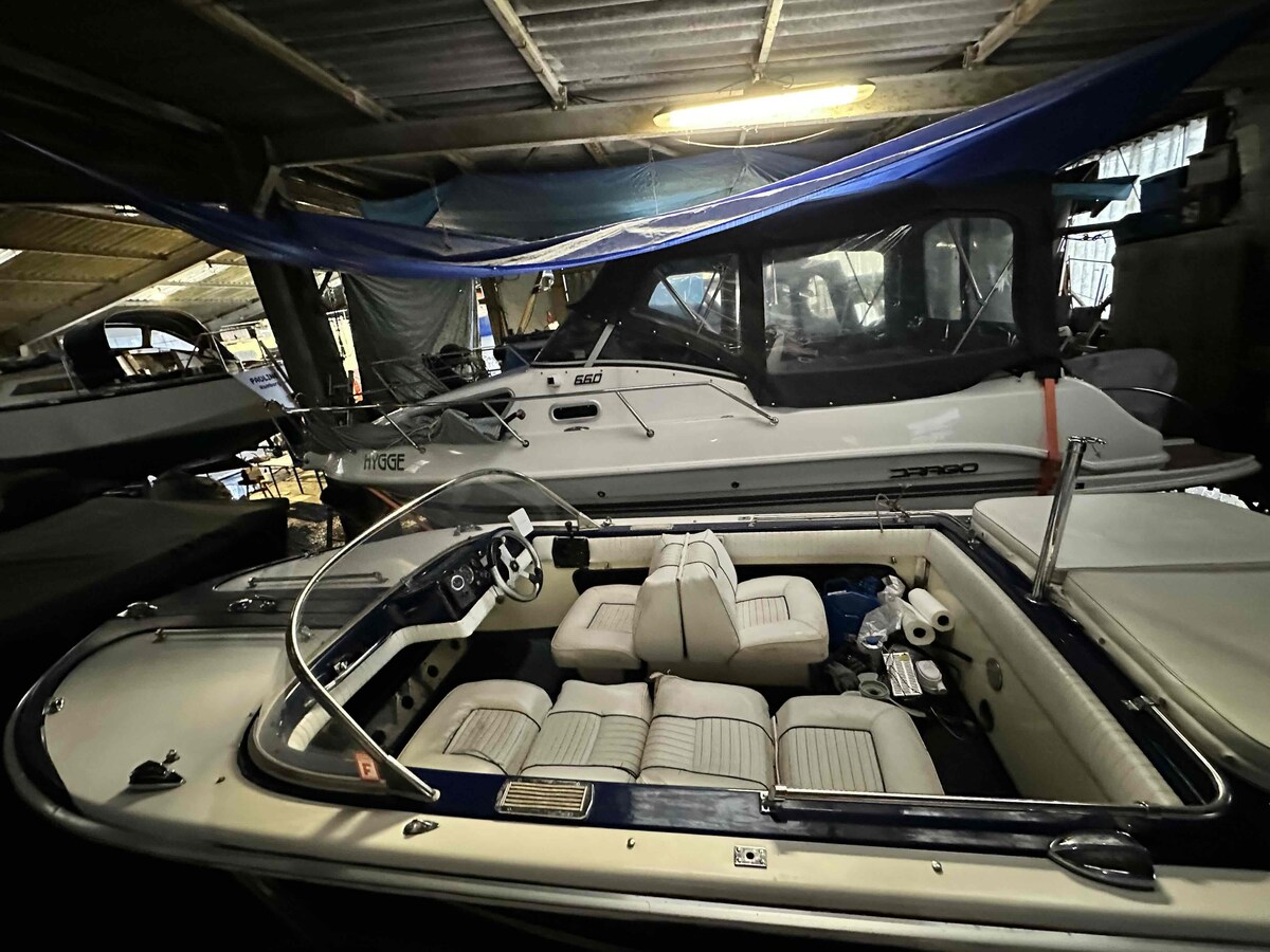

  • Die Sitze und Kissen werden komplett neu gepolstert. Nach Möglichkeit im gleichen Stil wie die alten. Da die Polster an einem Back-to-Back sowieso hinüber waren, würde ich alle machen lassen damit das einheitlich wird.

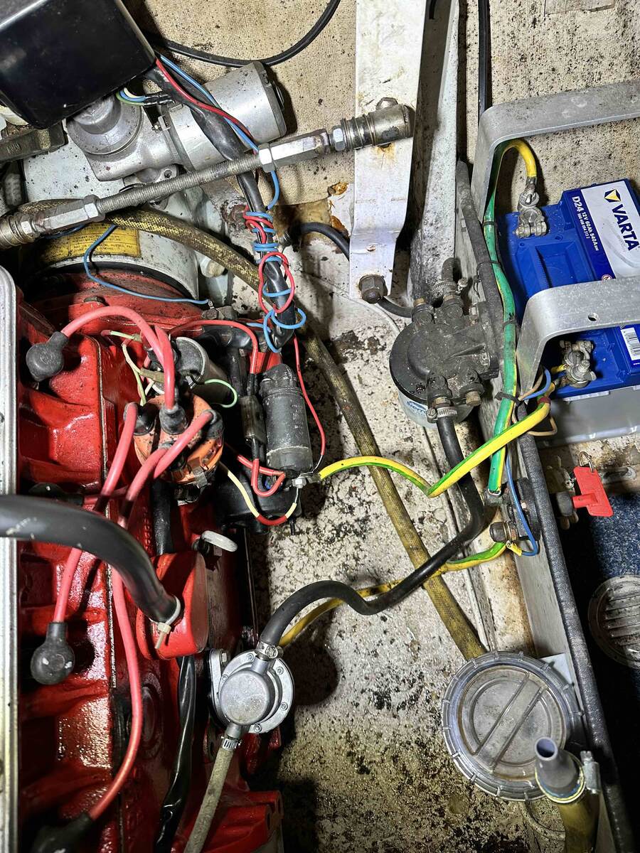

  • Die Elektrik im Motorraum ändern, da diese ziemlich verbaselt wurde. S Bild. Bei der Elektrik frage ich mich gerade jedoch wirklich, wie weit ich da gehen soll und ob ich nicht alles auf dem neusten Stand der Technik bringen soll? Unterm Steuerrad z.B. befindet sich ein alter Sicherungskasten, diese schon ziemlich brüchig ist… Ebenso die Ganze Verkabelung.

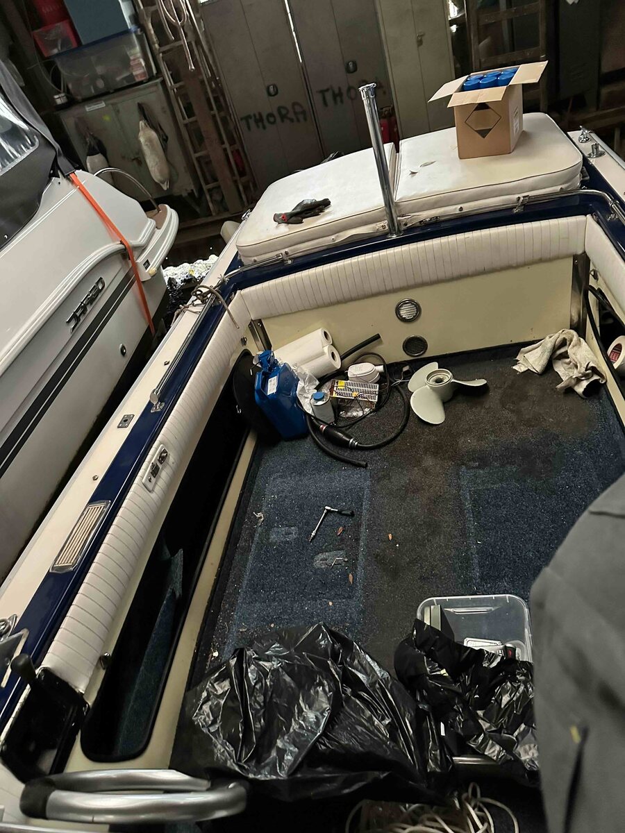

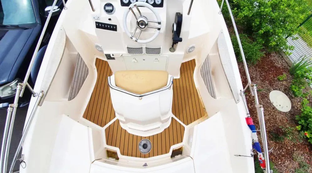

Aber auch Beispielsweise: Verlegt ist ein Bootsteppich dieser nun wirklich versifft ist und ich nicht weiß, ob man den jemals wieder sauber bekäme. Da plante ich den rauszureißen und durch einen Kunst-Teak-Boden (S. Bild.) zu ersetzen.

Bei Deinem Boot ist das mit dem neuen Fußboden so eine Sache. Womöglich kann sowas schnell gebastelt aussehen. Original ist es nur einmal. Originalgetreu macht man zumindest meist nicht viel verkehrt.

Diese Stromkabel sind in jedem Fall nicht Original so. Niemand würde freiwillig ein gn/ge Draht als + und als - verwenden. Der Hauptschalter schaltet auch die - ab, das finde ich irgendwie auch merkwürdig, vermutlich hat da jemand nicht aufgepasst und es dann so gelassen. Nach 50 Jahren werden vermutlich die PVC Hülle der Kabel mal langsam brüchig sein, daher mussten die Kabel von einem "experten" mal getauscht worden sein. Daher: Ich würde alle Kabel tauschen, nicht nur die im Motorraum.

An diesem Boot wurde schon vor seiner Zeit als Oldtimer einiges gebastelt. Insofern kannst du da den Originalzustand sowieso nicht "erhalten".
Die grün-gelbe "PE-Verdrahtung" wurde wohl nur deshalb gemacht, weil keine Einzeladern in richtiger Leiterfarbe zur Hand waren. Ich würde die Elektrik so überarbeiten, dass sie "ordentlich" aussieht und "übliche" Leiterfarben verwendet werden.
