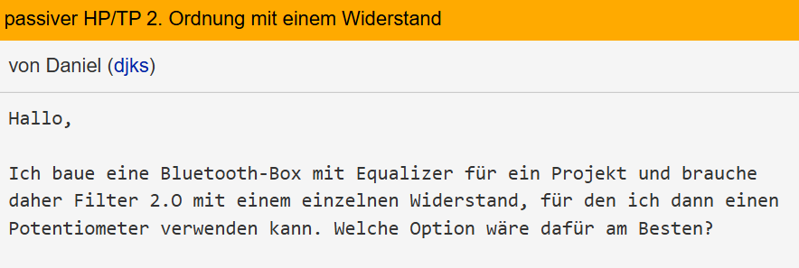

Ich baue eine Bluetooth-Box mit Equalizer für ein Projekt und brauche daher Filter 2.O mit einem einzelnen Widerstand, für den ich dann einen Potentiometer verwenden kann. Welche Option wäre dafür am Besten?
