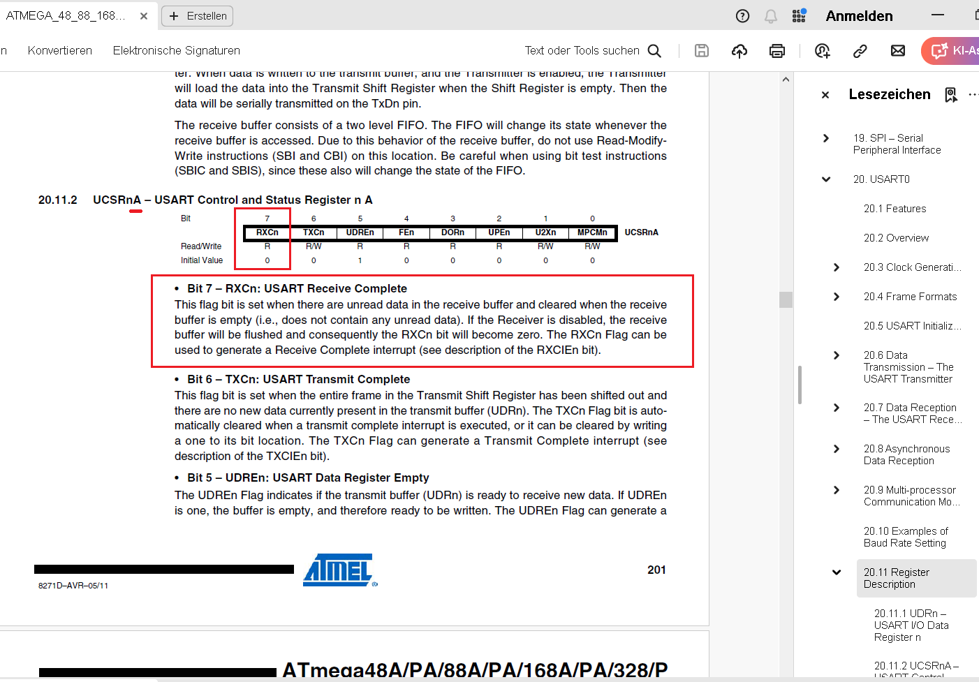

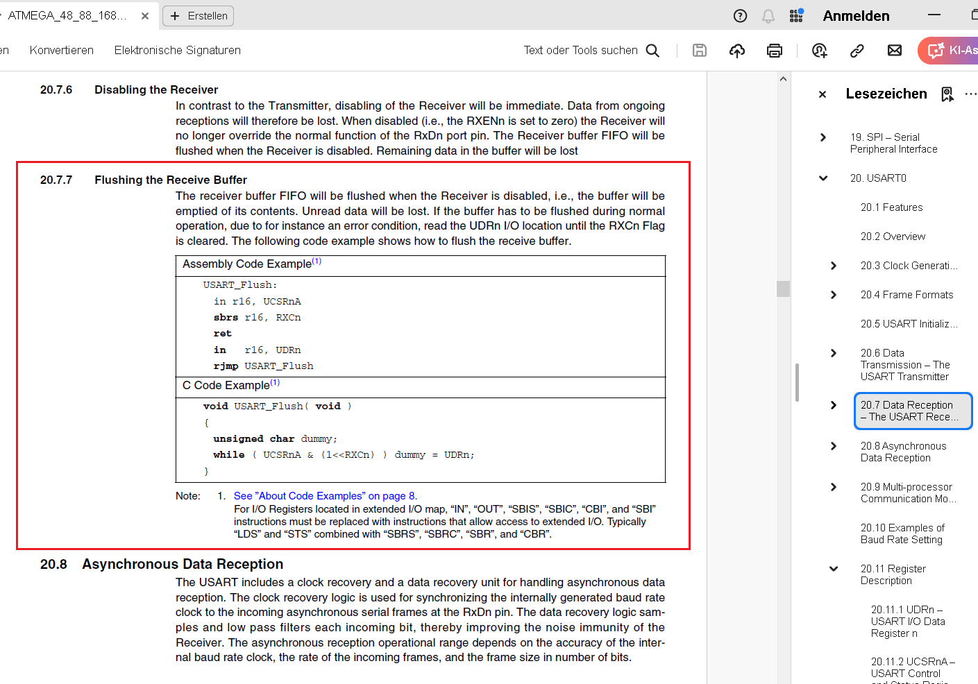

Wenn im Topic die UART von ATMEGAs gemeint ist, dann liegt hier möglicherweise eine Verwechslung vor, denn das besagte Bit 7, das Datenempfang signalisiert, befindet sich im UCSRxA-Register. Im UCSRxC ist etwas anderes – die Titelzeile wäre demnach dann auch irreführend. Der dritte Screenshot beinhaltet die Erklärung und Beispiele (in C und Assembler), wie man den Empfangsbuffer leeren kann, aber das nur so nebenbei.
