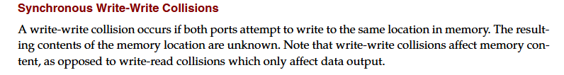

Dazu hätte ich eine Frage:
Was passiert bei einem true dual port ram, wenn beide Seiten schreiben?
Hier gibt es ein Beispiel von Altera, das so klingt, als sei das intern gemanged. Das kann aber irgendwie nicht sein.
https://www.intel.de/content/www/de/de/support/programmable/support-resources/design-examples/horizontal/vhd-true-dual-port-ram-sclk.html
Was mich daran stört ist die Bezeichung dual port, wo es aber nur einen Takt hat. Nach meiner Erinnerung (ich habe länger nichts mehr mit Altera gemacht) war es aber so, dass das ein true dual port RAM mit zwei unterschiedlichen Takten klarkommt und das oben dargestellte ein "normales" dual port ram ist.
#7809825

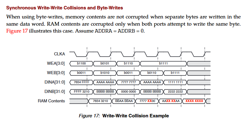

Bei einem synchronen statischem TDP-RAM (mit zwei unterschiedlichen Clks) lassen sich zwei 'gleichzeitige' (TBD) Writes auf dieselbe Adresse ganz unten in der harten BRAM-Logik abfangen, gibt auch in manchen Architekturen die Option das zu aktivieren. Geht nur auf die Performance. Ansonsten ist der Inhalt der Speicherzelle beliebig korrumpiert, je nachdem wie nahe die Writes zeitlich beeinander sind. Ist allerdings gar nicht so einfach, in der HW etwas deterministisches wie in der Simulation mit exakt verstimmten Clocks zu provozieren. Ansonsten kann man bei einem TDP-RAM natuerlich gleichzeitig auf verschiedene Adressen schreiben. Entweder stellt man mit Gray-Logik sicher, dass die Adressen nie gleich sein koennen, oder nimmt grundsaetzlich eine Pingpong-Buffer-Logik her, wenn die Daten in synchronen Paketen kommen/gehen.
(Firma: Starfleet) #7823573
Naja eine Seite gewinnt. Welche verrät das Handbuch.
Im Handbuch steht "unknown", was letzlich bedeudet, das der FPGA-Designer dafür zu sorgen hat, das dergleichen nicht auftritt, wenn er an einem deterministischen Verhalten interessiert ist.
So wie der Ampel-Programmierer Sorge trägt, das nicht alle an einer Kreuzung "Grün" bekommen.
(Anhang aus http://web.mit.edu/neboat/Public/6.111_final_project/code/blk_mem_gen_ds512.pdf)
