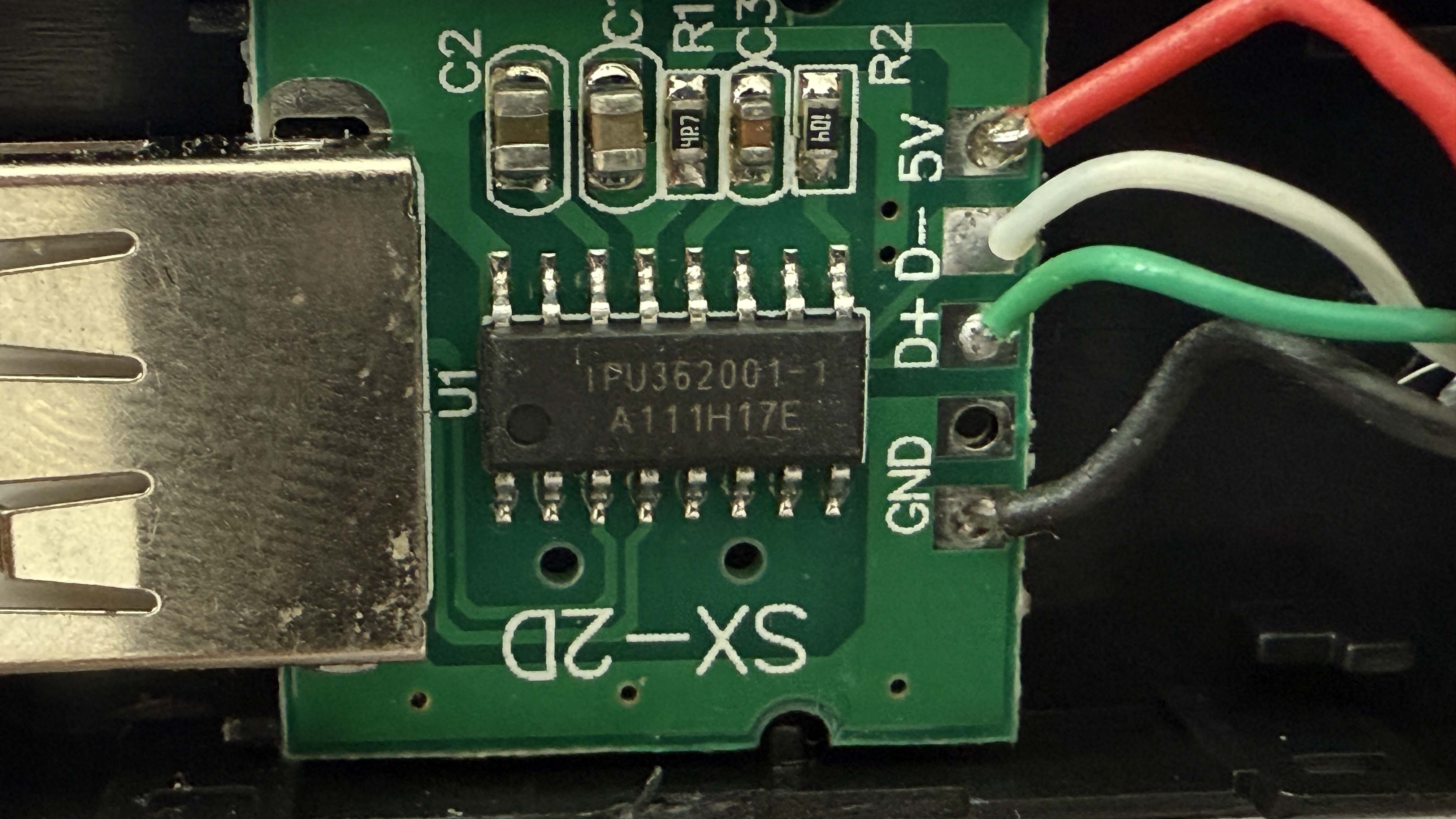

In einem USB Repeater ist dieses IC verbaut das aber scheinbar bei höheren Datenraten (zumindest in einer Richtung) Schwierigkeiten hat.
Würde gern ein Datenblatt dazu finden, bisher aber kein Erfolg?
Gern auch Empfehlungen für alternative (bessere) Typen!!

Repeater = Lange Leitung? Ist bei USB immer Mist. Vor allem in Verbindung mit hohen Datenraten.
Außerdem ist das ein extrem störanfälliger Bus wenn Ausgleichsströme zwischen den Geräten fließen. Versuch mal einen USB Isolator auf halber Strecke.
Ein Repeater ist m.E. nichts anderes als ein HUB. Du kannst also auch ein paar fremdgespeiste USB Hubs hintereinander hängen.

Ich habe das hier, 5m lang mit integriertem "bidirektionalem Verstärker", eigentlich ein Hub-Chip, der aber nur einfach benutzt wird:
https://www.arlt.com/Hardware/PC-Komponenten/Adapter/USB/USB-Kabel/5m-USB-2-0-Typ-A-Typ-A-Aktives-Verlaengerungskabel.html
Witzig, dasselbe Gerät habe ich auch. Sieht exakt so aus, selbst das "braided cable"...
Ich weiß ja daß das keine gute Idee ist aber der bisher genutzte USB Fernanschluß der FritzBox will nicht mit Linux.

OP #7808223
Und es geht DOCH!
Nun haben unsere beiden PCs doch tatsächlich eine funktionierende USB Verbindung zum MFD Drucker mit der man sowohl drucken wie auch scannen kann, ohne irgendwelche Server o.ä.
Es geht aber nur mit hochwertigen Leitungen und möglichst wenigen Steckverbindungen:
PC 1: 3,0m USB A -> USB B PC 2: 1,5m USB A -> USB B
Die beiden auf einen USB Umschalter
Ausgang USB Umschalter mit USB A -> 30cm bis zum "aktiven Verstärker" (der obige Chip)
Ausgang Verstärker USB A -> RJ45 2,4m in Netzwerkdose
~ 6m CAT7 Netzwerkleitung in der Wand bis zur nächsten Dose auf der anderen Raumseite
Von der Dose mit RJ45 Stecker und 2m Leitung auf USB A an Drucker
Insgesamt also ca. 13 Meter
Die beiden Leitungen von USB A auf RJ45 sind selbst gefertigte hochwertige abgeschirmte USB Leitungen (das war ursprünglich die Leitung des 5m USB Verlängerungskabels). "Billigkram" funktioniert da nicht.
