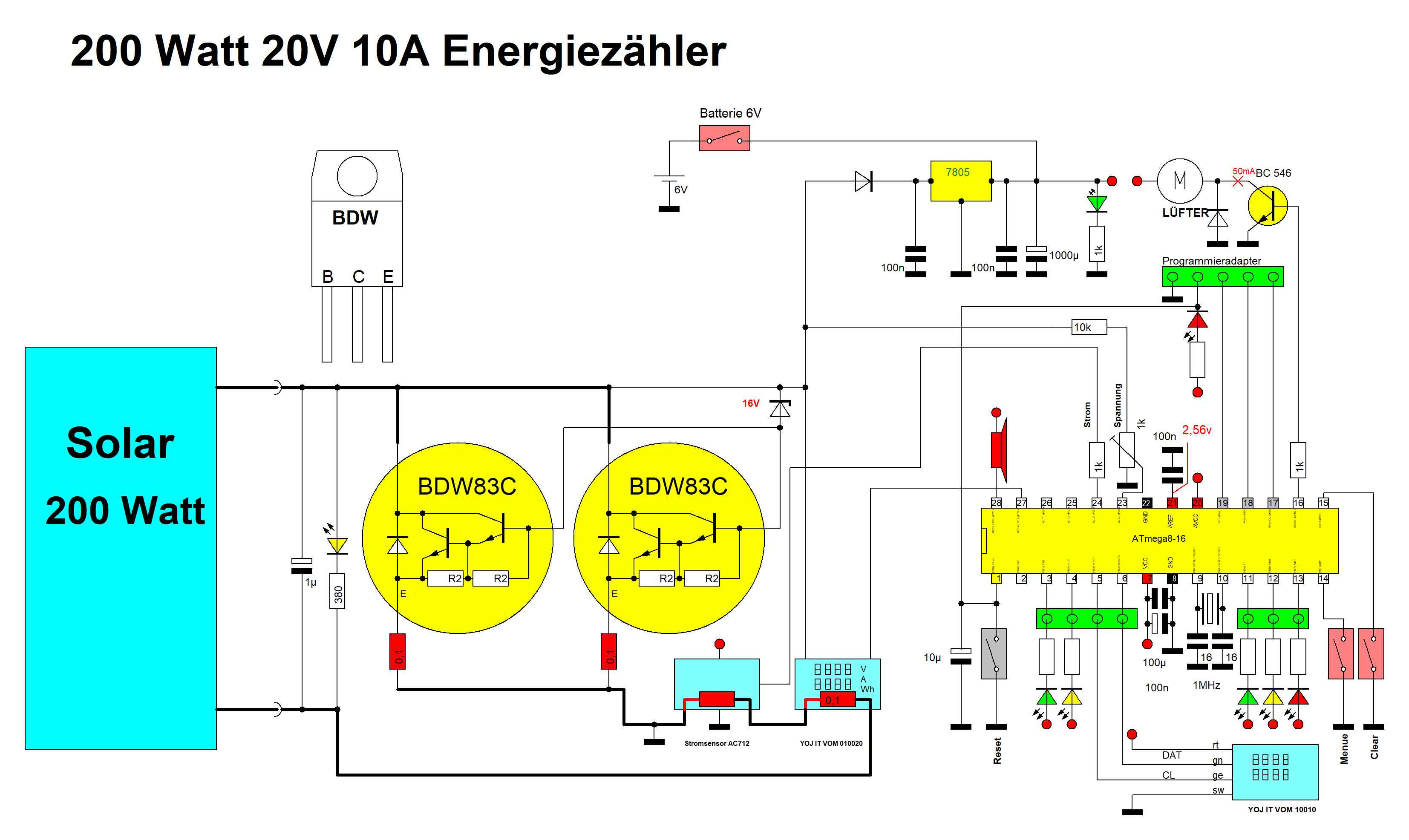

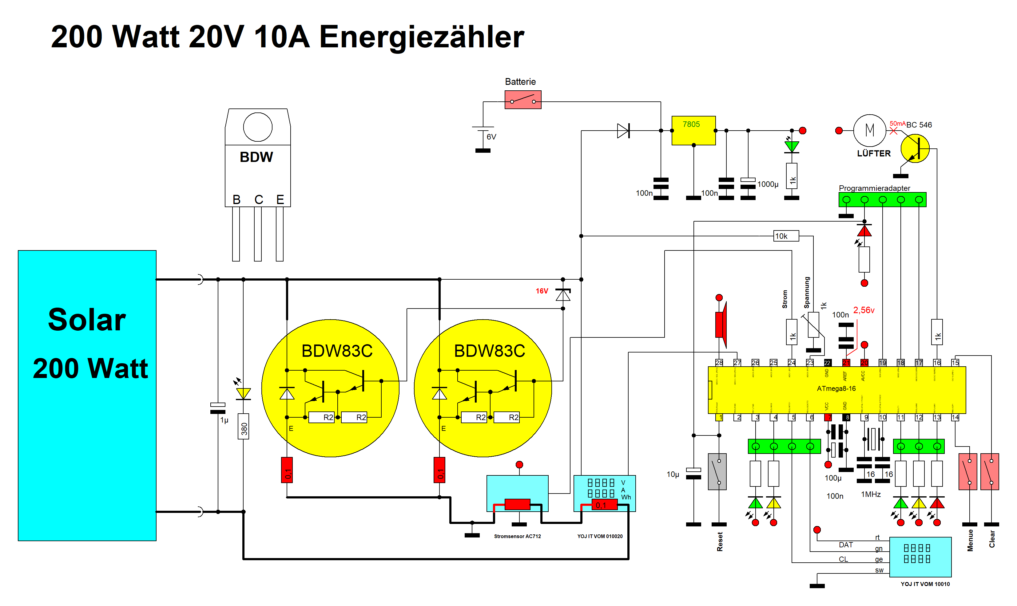

Geschätztea Forum,
ein kleines Beispiel für einen 20V 10A Energiezähler
(Stromzähler) mit ATmega8 + AV712.
Ein Solarmodul, max 200 Watt, speist die Schaltung.
Die Schaltung arbeitet ohne externe Stromversorgung,
bei Dunkelheit sorgt aber eine Batterie für die Anzeige der Energie.
Die Energie wird durch die Transistoren bei ca.17V in Wärme umgwandelt,
daher auch der große Kühlkörper mit Lüfter.
Die 17V ist nicht der MPP des Soalar-Moduls, kommt dem aber ziemlich
nahe.
Bricht die Spannung am Solarmodul(unter 11V) zusammen. dann werden die
Konfigurationen im EEPROM gepeichert.
Mit der Taste "MENUE" lassen sich z.B. folgende Menues anzeigen:
-Energie in kWH
-P und P-max
-U+i
-U+P
-ADC0...3
-Betriebsstunden
Tate "Clear"
-nach 6s-->P-max Null
-nach 20s Werkseinstekkung alles Mull
Bernhard

Ein MPP ist das entgegen der Aufschrift nicht.
Da dein uC sowieso Strom und Spannung misst, könnte er durchaus MPP
tracken, die Schaltung wäre sogar einfacher: nur ein Transistor
(bevorzugt MOSFET wegen Schaltgeschwindigkeit) den anderen durch eine
Spule nit Freilaufdiode ersetzen.
Dann konnte er den Strom in einen Akku stecken oder einfach in einem
200W Widerstand verheizen.
Dass dein Lüfter keine Freilaufdiode hat klappt nicht bei jedem Lüfter.
1000uF vielleicht vor den 7805, nicht dahinter. Und die Batterie, wird
wohl schon vom 7805 zügig entladen, es gibt heute batteriefreundlichere
Regler.

von Thomas B. (thomas2)
Ich verstehe da einiges nicht:
In der Schaltung ist ein fertiges Stromzählermodul von Joy It verbaut.
Zusätzlich machst du die gleiche Messung scheinbar nochmal im ATmega.
Wozu?
Die Schaltung soll scheinbar nicht nur ein Stromzähler sein, sondern
auch ein einfacher Laderegler? Oder ist dass Heizen der Hauptzweck und
die Batterie nur für den ATmega?
Das Solarmodul ist jedenfalls direkt über die Diode mit der Batterie
verbunden und wird damit auf die Batteriespannung runtergezogen. Die
scheinbar gewünschte Quasi-MPP-Regelung auf 17 V kann so nicht
funktionieren, die 17 V werden erst erreicht, wenn die Batteriespannung
auf 17 V angestiegen ist und die Batterie damit hoffnungslos überladen
ist.
So wie die Schaltung aufgebaut ist, könnte man einen
PWM-Shunt-Laderegler draus machen: Die Transistoren über den ATmega
schalten um das Solarmodul kurzzuschließen und den Ladestrom damit zu
unterbrechen.

...Schaltungskorrektur, es Hatten sich Fehler eingeschlichen...
von Wendels B. (wendelsberg)
Bernhard S. schrieb:
> Schaltungskorrektur
Einen Atmega direkt aus einer 6V-Batterie?
Bei dem Modul ist das auch mehr als zweifelhaft.
lt.Datenblatt
Maximum Operating Voltage  6.0V
von Mike J. (linuxmint_user)
Sag mal, hast du das wirklich so aufgebaut?
Der Akku sieht ja immer nur 5,0 Volt.
Durch die gelbe LED links fließt ein Strom von 45mA.
Um die Ladung eines Akkus zu beenden kann man einfach die Ladung durch
das PV-Modul beenden, dann wird die Wärme eben im Modul verbraten, sind
dann eben 100% anstatt 80% des einfallenden Lichts welches in Wärme
umgewandelt wird.
Das Ding soll die Energie nur verbraten und dann anzeigen wie viel
Energie über einen gewissen Zeitraum durch das PV-Modul erzeugt wurde?
von Speedy G. (Firma: ACME) (speedy-g)
Der Schaltplan ist ja eine Katastrophe. Ist der mit MS-Paint gemalt?
Der 7805 mag es nicht wenn die kapazitäþ am ausgang viel größer ist als
am Eingang. 1000uF ist auch viel zu viel.
Der 7805 hat auch 2V Dropout Voltage, das heißt es kommen bei Uin=6V nur
4V hinten raus.

Der Weg geht ja von PV-Modul (20V), über die Diode, dann zum
Spannungsregler.
Nein, nicht unbedingt. Wenn die 100nF nahe am Regler sind und die 1000µF
etwas weiter weg, zum Beispiel beim Akku, dann ist das egal.
Der Schaltplan ist sehr schön und übersichtlich, so gut bekommt man das
mit einem Cad-Programm nicht hin. Das ist vor allem für Leute welche das
Gerät nachbauen möchten und Anfänger sind richtig gut gemacht.
> Spannungsregler.
Wenn es dunkel ist, spielt das keine Rolle.
Nein, das ist nicht egal.
> Das ist vor allem für Leute welche das Gerät nachbauen möchten
Also genau null. Techpunk hilft nicht bei der Kommunikation. Es gibt aus
Gründen gewisse Standards unter Ingenieuren.
