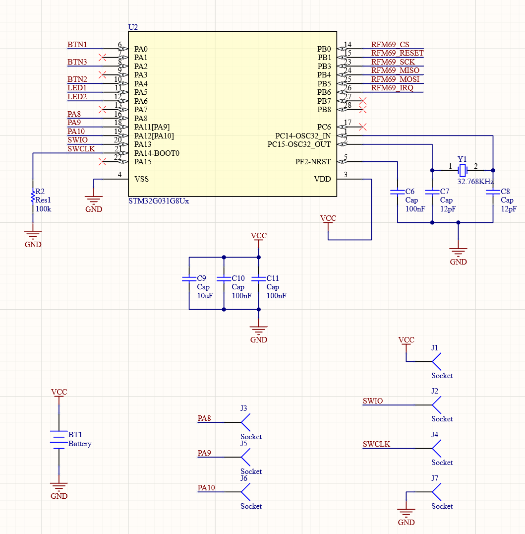

ich arbeite erstmals mit einer MCU aus der STM32G0-Reihe, vorher nur mit STM32Fx. Die im Screenshot ersichtliche Schaltung habe ich als PCB erstellen lassen, mit der Minimalbestückung (MCU, bypass, Filter an NRST) bekomme ich aber partout keine Verbindung per SWD mit meinem J-Link probe hin. Ich habe testweise den Hardware-Reset vom J-Link an NRST gelegt und auch einen externen Pull-Up drangehangen, jedoch hat das am Ergebnis nichts geändert. Hat sich in der Serie etwas maßgeblich geändert? Die ICs kommen von Aliexpress, eine Fälschung und/oder defekte ICs würde ich nicht völlig ausschließen, wäre aber das erste mal, dass mir sowas passiert.

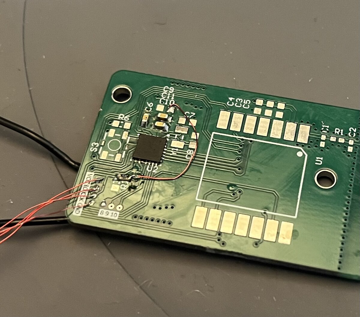

Aufbau nach dem Hinweis von #7807869 siehe Anhang.

Mal Boot0 auf high ziehen, resetten und dann probieren, damit der Controller im Bootloader-Modus startet, falls aus irgendeinem Grund eine Applikation geflasht ist, die SWD abschaltet?
Danke, damit klappt es, ich stand gestern nacht auf dem Schlauch und hab nicht dran gedacht, dass die Mehrfachbelegung vom NRST-Pin die Abschaltung der "legacy"-Funktion desselben erlaubt. Waren wohl schon gebraucht, die Controller.
