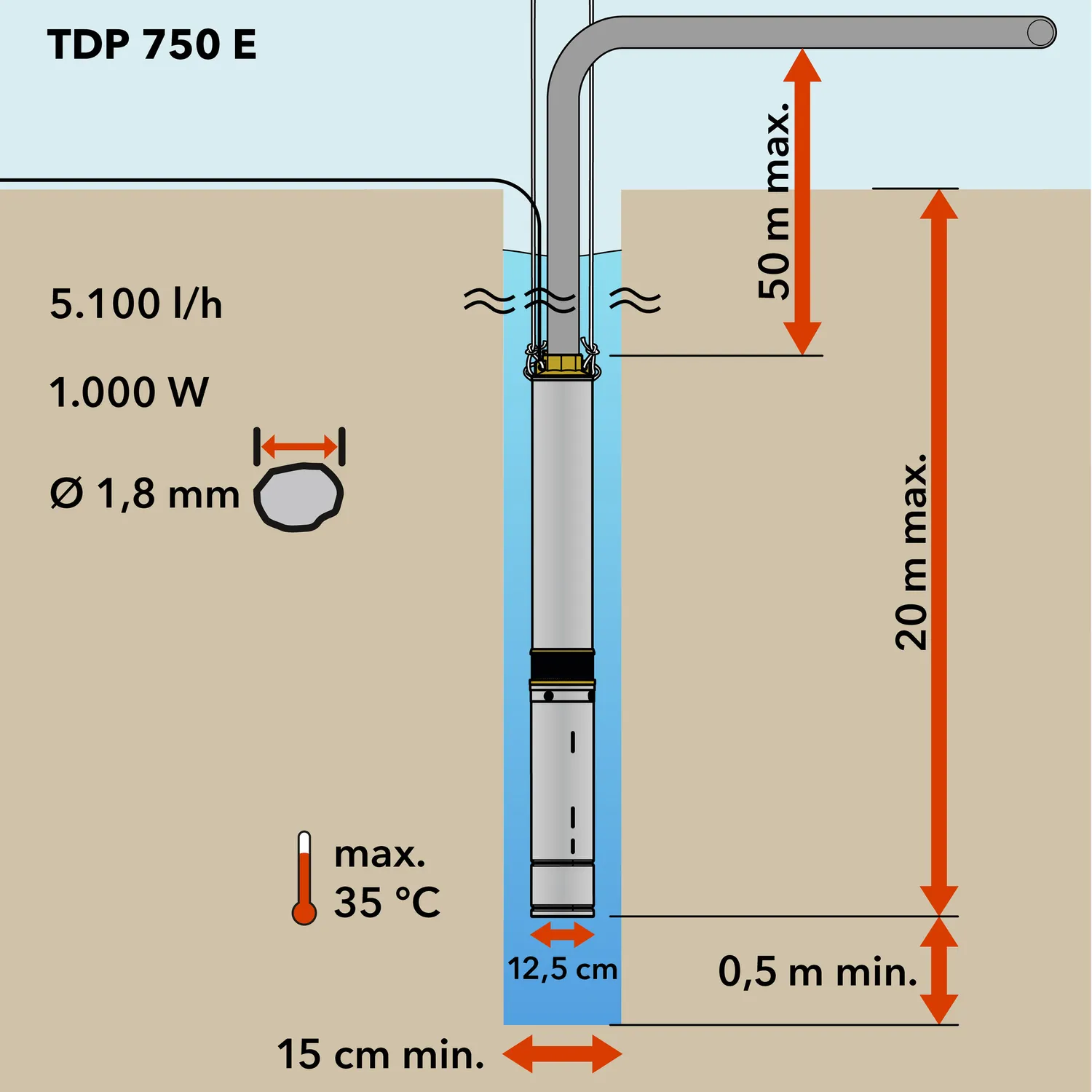

von Udo S. (urschmitt)
Hans Markus G. schrieb:
> Die Pumpen die ich im blick haben gehen bis 1500W
Willst du eine Großgärtnerei bewässern?
Und warum nicht eine Pumpe kaufen, die gleich ein ausreichend langes
Kabel mitbringt?
Z.B. https://de.trotec.com/shop/tiefbrunnenpumpe-tdp-750-e.html

von Peter D. (peda)
> Kabel mitbringt?
- Die kraftvolle 1.000 Watt Pumpe fördert bis zu 5.100 Liter Wasser pro
Stunde aus einer Tiefe von bis zu 50 Metern (max. Förderhöhe).
- Die serienmäßige Ausstattung beinhaltet ein 23 m langes
Anschlussnetzkabel
Wie geht das, 50m Tiefe mit 23m Kabel?
von H. H. (Gast)
Peter D. schrieb:
>> Kabel mitbringt?
> Anschlussnetzkabel
Mit der nicht serienmäßigen Option "längeres Kabel".
In 27,50m Tiefe ist eine Steckdose.
Im Ernst, die Angabe von 50m bedeutet das die Pumpe bis zu 5 Bar
Betriebsdruck kann.
Und die Angabe von 5100l/h ist die max. Fördermenge wenn sie praktisch
über keine nennenwerte Druckdifferenz fördern muss.
von Christian W. (orikson)
Das muss nicht heißen, dass da auch 50 m Wasser drüber sind...
Förderhöhe ist das Stichwort
