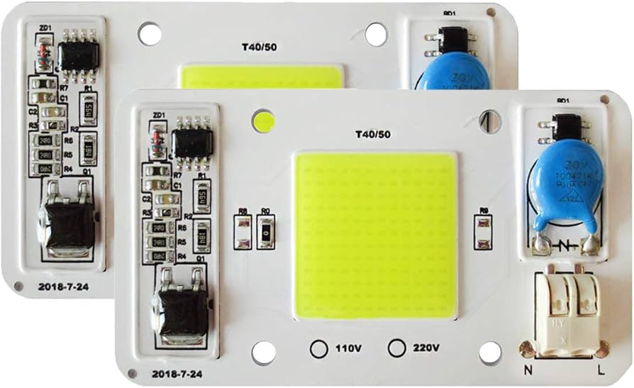

von Der G. (Firma: schlechthin) (gastgeber)
Beim Aldi gibt es Led Strahler, da ist in der Anleitung P und N
beschriftet, das irritiert doch nur, elektrisch ist es doch vollkommen
egal wo was in den Gleichrichter reingeht.

von Speedy G. (Firma: ACME) (speedy-g)
Zum ersten mal ein Gerät mit SK2 geöffnet?
von Bruno V. (bruno_v)
 A) kann das Gerät elektrisch/kapazitiv gegenüber Gehäuse unsymmetrisch
sein und ein Anschluss bevorzugt sein
 B) ist es nicht verwirrender als jegliche andere Beschreibung (wenn ich
L, N und PE im Kabel habe, dann ist es nicht verwirrend, wenn ich dazu
je genau eine Klemme habe)

von Michael B. (laberkopp)
Das hat der Hersteller extra drangeschrieben, damit keiner Fragt, an
welchen der ~ Anschlüsse denn nun L und an welchen  N soll.
Und nun kommt ein noch grösserer Depp den das irritiert, damit konnte
der Hersteller nicht rechnen.
von Sebastian W. (wangnick)
Der G. schrieb:
> da ist in der Anleitung P und N beschriftet, das irritiert doch nur,
> elektrisch ist es doch vollkommen egal wo was in den Gleichrichter
> reingeht
Dann würden intern aber die Leitungsfarben (braun, blau) nicht stimmen
LG, Sebastian

Wenn ich micht recht erinnere hatte ich mal an so ein Ding ein olles
Lampenkabel mit Stecker und Schalter angeschraubt. Ich meine je nachdem
wie rum man es eingesteckt hat, hat man auch im  "ausgeschalteten"
Zustand einige LEDs weiter leicht flirren sehen, wegen kapazitiver
Kopplung. ist aber schon länger her, evtl täusche ich mich.
von Mani W. (e-doc)
Auf so gut wie bei allen elektrischen Anschlüssen steht L,N,PE
und das seit -zig Jahren...
Und auch ohne Erde steht meist auch L und N, obwohl es egal ist
wo wirklich L und N anliegt...
Gibt natürlich FIX installierte Geräte, wo das NICHT egal ist...
> "ausgeschalteten" Zustand einige LEDs weiter leicht flirren sehen,
DAS allerdings stimmt, je nachdem wie ich den Stecker in die Steckdose
stecke glimmen ein paar Leds ganz leicht.
