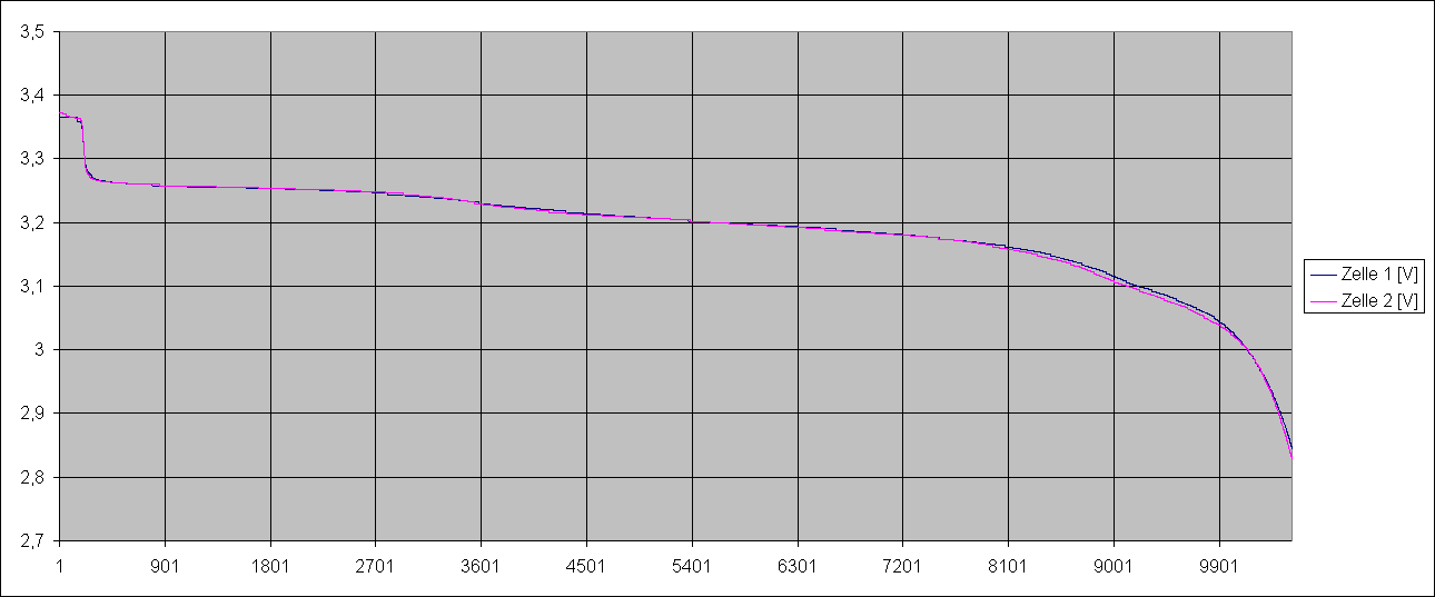

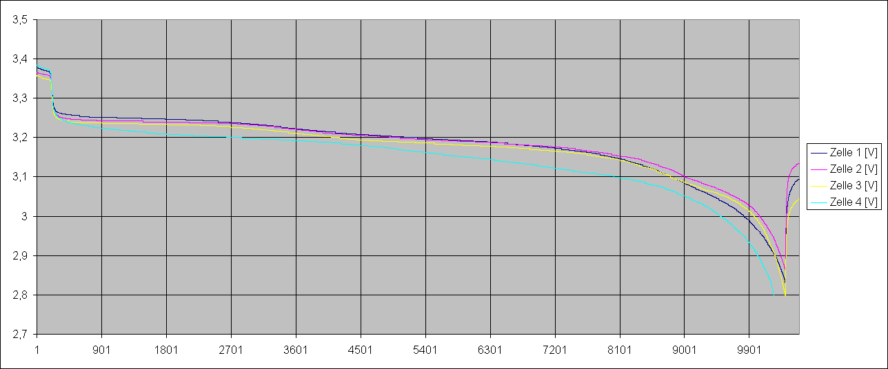

habe mal bei einigen neuen LiFe-Akkus die Entladekennlinien aufgenommen.
In Bild 1 zwei Zellen, deren Kennlinien nahezu identisch sind, so wie
ich das von LiIon kenne. In Bild 2 wurden dann zwei weitere Kennlinien
darüber gelegt.
Während die Entladekennlinie von Zelle 4 noch ähnlich verläuft, erinnert
die Entladekennlinie von Zelle 3 (gelb) an einen 5000 Meter Lauf. Erst
im Windschatten mitlaufen, um Energie zu sparen und dann auf der
Zielgeraden durchstarten.
Muss man bei neuen LiFe-Zellen mit solchen Abweichungen leben?
Oder habe ich Zellen aus unterschiedlichen Chargen erhalten?

von Hans H. (wen_h)
Armin X. schrieb:
> War denn die Temperatur bei den Entladungen genau identisch?
> Hat die Stromsenke exakt denselben Strom beaufschlagt?
Die 4 Zellen waren als 4s verschaltet und waren in Haltern nebeneinander
montiert. Also gleiche Bedingungen für alle Zellen. Alle 4 Kennlinien
wurden in einem Entladevorgang erfasst.

von Hans H. (wen_h)
Hier die Kennlinien des nächsten 4s-Packs. Zelle 4 (blau) scheint mir
aus einer anderen Welt zu sein. Auch hier die Frage, ob solche
Abweichungen bei neuen LiFe-Zellen normal sind.

Bei Zelle 4 hier ist irgendwas seltsam (eventuell Übergangswiderstand
durch schlechte Kontaktierung oder andere Zelle). Der Rest ist normale
Bandbreite bei LFP vor allem wenn sie nicht 100% gelanct sind (siehe
Anfang der Entladung im ersten Post)

Sieht mir nach einer Zelle mit erhöhtem Ri aus bei leicht reduzierter
Kapazität. Ich würde mal loggen, wie sich die Kennlinie beim Laden
verhält. Die Zelle würde ich auf jeden Fall nicht in einem Akkupack
verbauen, da ist der Ärger vorprogrammiert.

von X. Y. (bastler_0815)
Völlig normal. Zelle 4 hat halt die kleinste Kapazität. Geht beim Laden
schneller in die Sättigung und beim Entladen schnellerer
Spannungseinbruch.
Die 4 Zellen liegen aber eng beieinander (10 ... 90 SOC), alles Okay.
Ab 2 Zellen ist immer ein BMS notwendig!
