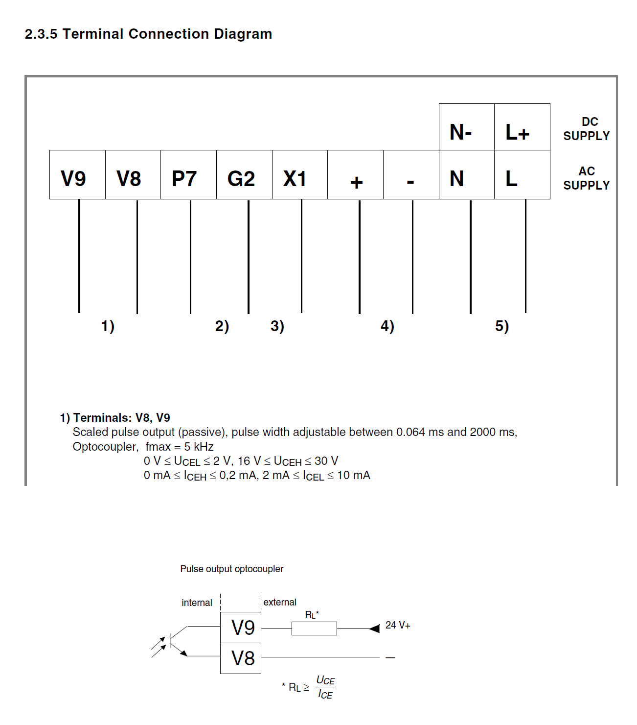

Wir haben einen Durchflussmesser 10DX4311 von ABB in unserer kleinen Wasserversorgung.

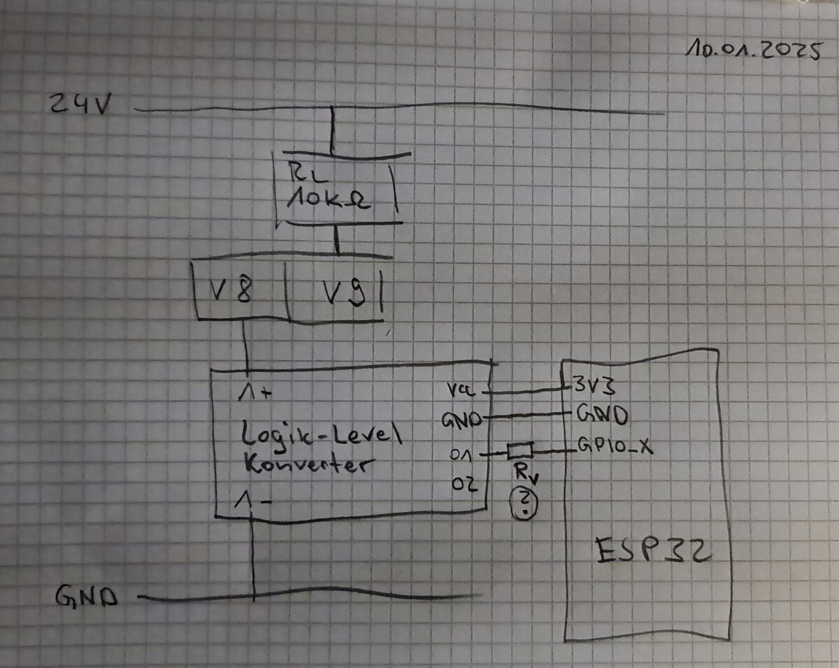

Davon möchte ich den "scaled pulse output" mit einem ESP32 auf dem GPIO lesen.
  • Macht die Schaltung sinn so wie ich sie aufgezeichnet habe?
  • Braucht es auf der ESP32 seite einen Vorwiderstand, Pullup oder Pulldown. Mir scheint, dass das Nötige bereits auf dem Logik-Level Konverter vorhanden ist.
  • Macht es hier einen Unterschied, ob ich die NPN- oder PNP-Variante des Logik-Level Konverters nehme?

RLmax = U/I_CELmin = 24V/2mA = 12kΩ
RLmin = (Uext-U_CELmax)/I_CEL = (24V-2V)/10mA = 2.2kΩ
Logik-Level Konverter: https://de.aliexpress.com/item/1005001773301712.html Datenblatt Durchflussmesser: https://library.e.abb.com/public/f3ba8a0a91228996852570f300726cad/PN24849A.pdf (Die relevanten Seiten im pdf: S.28/29 bzw. 2-12/2-13)

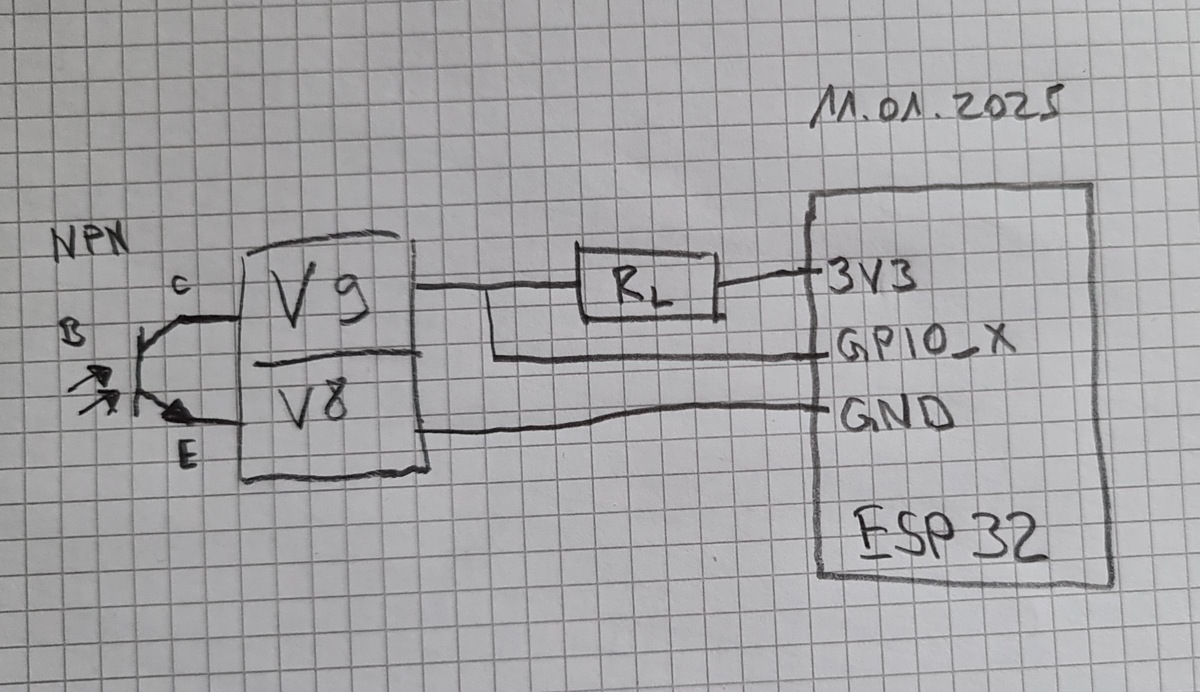

Falls die in der Betriebsanleitung gezeigte Beschaltung irgendetwas mit der Realität zu tun hat, müssten +3.3V an Stelle der "24V+" und Gnd an Klemme V8 reichen, um an Klemme V9 ein Signal für den ESP abgreifen zu können. Aber Schaltbilder aus der Automatisierungstechnik sind manchmal etwas phantasievoll.
Wie lang ist deine Leitung vom Durchflussmesser zum ESP? Warum willst du hinter einen Optokoppler noch einmal einen Optokoppler schalten?
Ja, du müsstest sie anders beschalten. (PNP: pull down, NPN: Pull-up) und das Signal könnte invertiert beim ESP ankommen.
OP #7808719
Das würde dann inetwa so aussehen wie das Bild im Anhang?
Es sind ca. 1-1.5m Kabellänge zur Wand, wo ich z.B. eine Nassabzweigdose montieren kann mit dem ESP drin. Die andere Option wären ca. 10m Leitung zum bestehenden Schaltschrank.
Im Anschlussdiagram wird 16V <= U_CEH <= 30V angegeben. Ich ging davon aus, dass der Transistor 24V braucht.
Die Anlage ist etwas abgelegen und ich habe vor das nötige Material zu besorgen um zu testen ob ich alle Messwerte bekomme. Es hat noch andere Sensoren und Geräte, die ich testen will.
Das war die Idee, Strom nicht zu klein einstellen, damit Störungen es schwerer haben.
Woher sollen z.B. 30V kommen, wenn die Stufe mit 24V gespeist wird? Ein Transistor braucht keine 24V, aber wer weiß, was sich hinter der im Manual als Optokoppler bezeichneten Ausgangsstufe in Wirklichkeit verbirgt. Bei der sparsamen Beschreibung würde ich mir das Signal auf jedem Fall auf dem Labortisch kritisch ansehen, um zu kontrollieren, was da wirklich an den Klemmen passiert.
OP #7809412
Vielen Dank. Ich glaube das probiere ich mal so.

Klaus R. schrieb:
Ein gewöhnliches Multimeter dürfte genügen. Die Impulse kommen doch sicher nicht jede Sekunde. mfg Klaus
Das stimmt eigentlich. Und die Impulslänge kann man bis auf 2000ms hochschrauben. Das dürfte gut reichen zum messen. Danke für den Input.
Ich melde mich wieder, sobald ich mehr weiss oder die Lösung gefunden habe.
