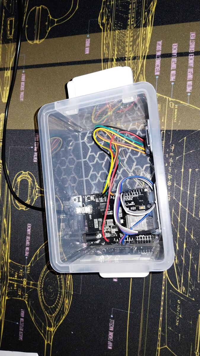

Nun habe ich mich an etwas grösses gewagt und zwar ein Micro-NAS zu
bauen , mit einem ESp32-Wroom, einem SDCard Modul und einem Mini 1306
Display. bei dem man über ein Webinterface sogar von Unterwegs auf
Dateien zugreifen kann, Upload und Download eingeschlossen.
Nach nächtelangen "Pin-Test" Sessions habe ich es geschafft sowohl das
Display als auch das SDModul zum laufen zu bringen.
Auch der Zugriff über das Webinterface sowohl Lokal als auch von Aussen
von unterwegs funktionieren soweit einwandfrei.
Als Grundlage für mein Projekt habe ich div. Codes meherer Github
Projekte kombiniert (bzw. Teile davon jeweils), so das ich jetzt quasi
das ganze so habe wie ich es mir vorgestellt habe.
Ein Fotos von dem verwendeten ESP32 und meinen aktuellen
(funktionierenden Code als Ardudino Datei) habe ich als Anhänge an
diesen Post beigefügt.

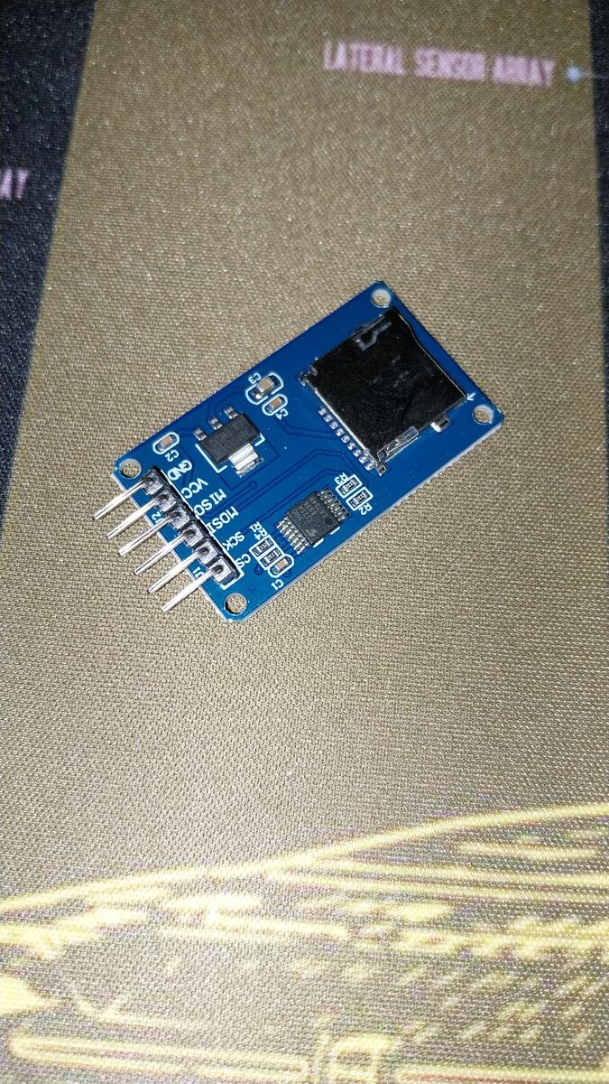

von Sherlock 🕵🏽‍♂️ (Gast)
Warum zeigst du nicht deinen Schaltplan, und Fotos von deinem Aufbau?
Ggf. auch das Layout deiner Platine.
Welche SD Module genau sind das? Wir brauchen deren Schaltplan.
Hast du ein Oszilloskop? Wenn nicht, besorge dir eins. Denn weiter im
Blindflug zu raten und zu hoffen ist nicht sehr erfolgsversprechend.

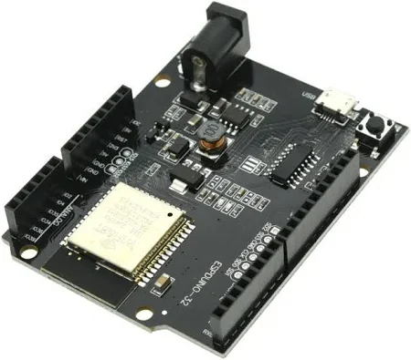

von Robert Z. (robert_z)
schonmal Danke für eure Hilfe
@ Sherlock
Also, nein ich habe kein Oszilloskop, dafür bin ich zu sehr Anfänger in
der Sache. ich bin zwar IT-Spezialist aber ein Oszilloskop hab ich noch
nie benötigt.

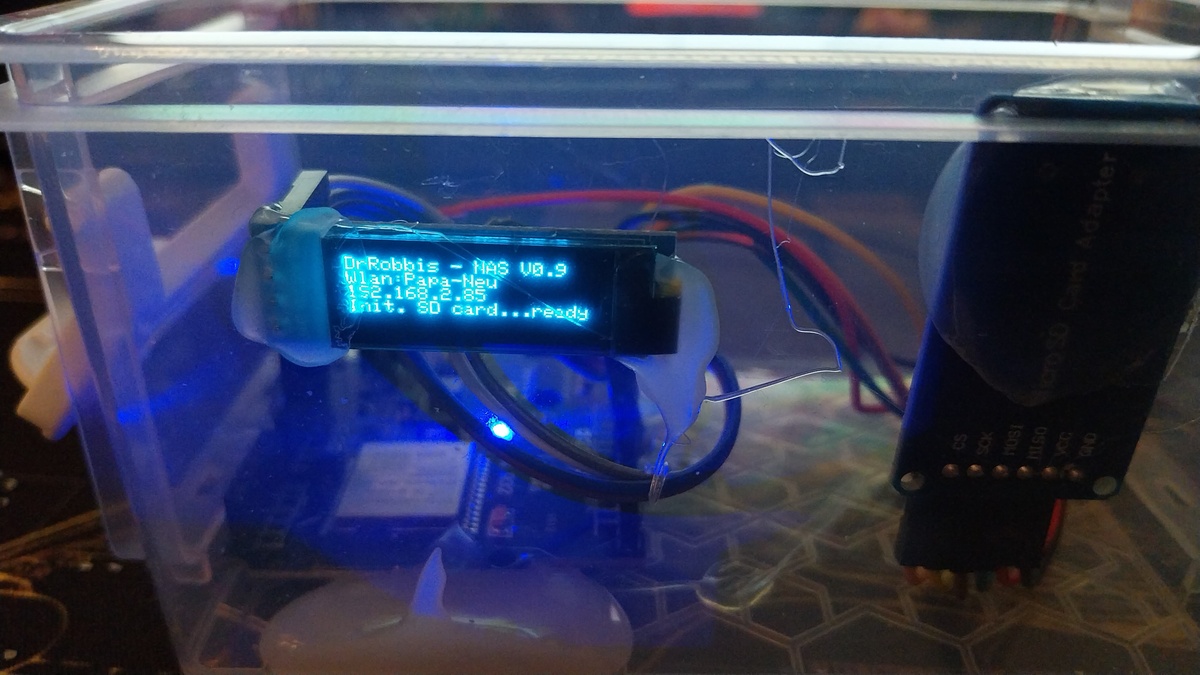

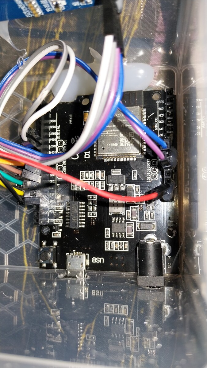

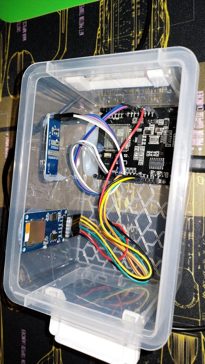

Ich poste gerne Fotos vom Aufbau, allerdings ist es ja eben ein ESp32 in
der Wemos R32 version (also mit "dock") und eben die Kabel die zum den
Modulen gehen. Einmal Display und einmal SDmodul.
Bitte entschuldigt das man den ein paar unsaubere Heisskleber stellen
sieht, aber wie erwähnt es ist mein Hobby und zum Spass.
Sowas wie Schaltpläne von den Sachen habe ich leider nicht.
Aber zu deinem Einwand mit dem ausprobieren, ich teste gerade ob ein
anderes ESp32 Modul mit dem gleichen SDmodulen die gleichen Fehler
macht.
Denn das ESp32 was auf dem CYD sitzt hat diese Fehler ja nicht gemacht.
Wenn sich nun zeigt, das das neue ESP32 die Fehler auch macht liegt es
wohl den SD Modulen und ich bestell mir andere, wenn nicht dann ist wohl
der R32 in meiner Kiste defekt. Viele andere Möglichkeiten gibts nicht
wirklich. Ist also ein kurzer Bildflug :-)

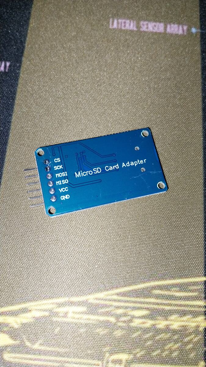

ich hab mal Fotos von dem "kleinen" und dem SD modul gemacht, auch ein
Pinout von dem ESp32 was ich verwende hab ich hochgeladen.

von Harry L. (mysth)
Mit deinen SD-Adaptern geht das nicht schneller.
Da sind nur die Anschlüsse für Standard-SPI herausgeführt.
Ja das dachte ich mir schon, also akzeptiere ich die Geschwindkeit so.
Also das mit den Hängern und den steigenen Latenzen liegt wohl an dem SD
Modul, denn aktuell macht der tausch ESP32 die selben Symptome.
Demnach werde ich mir andere SDModule besorgen.
Hat jemand eine Empfehlung?

Mir ist immer noch unklar, ob das SD Modul für 5V oder 3,3V
Mikrocontroller ausgelegt ist.
Diese Dupont Kabel sind oft aus Eisen, dann taugen sie nicht zur
Stromversorgung. Mit einem Oszilloskop könnte man das schnell
überprüfen.
Laut Bescheibung auf der Seite ist das ein 5V Modul, und es hängt auch
an 5v dran bei mir. Das mit den Kabeln merk ich mir, da bestell ich mir
mal ordentliche. Danke.
Update zum Problem,
also mir ist eingefallen das ich noch ein Display bestellt hatte welches
ein Sd modul mit an Board hat, also hab ich das seit gestern Abend als
SD modul dran und ...Taaaata es bricht nicht mehr ab und die Latenzen
halten sich im Rahmen, durchschnittlicher Downloadspeed liegt bei rund
220kb/sec leicht schwankend.
Also sind alle meine SD Module für die Tonne...na ja wer billig kauft
kauft zwei mal oder war das :-)
Als Info welches Display das ist habe ich das verlinkt:
https://www.amazon.de/HiLetgo%C2%AE-ILI9225-Serieller-SD-Buchse-unterst%C3%BCtzt/dp/B0793P66GN?source=ps-sl-shoppingads-lpcontext&ref_=fplfs&psc=1&smid=AMUN6OW4OKOC5
Das Panel selbst hab ich nicht connected sondern nur den Reader von der
Platine mit den gewohnten Pinnen.
> an 5v dran bei mir.
Also ungeeignet. So etwas kontrolliert man normaetweise vor dem Kauf.
Danke, aber zu meiner Verdeidigung...ich mache das seit einiger Zeit als
Hobby und hab den dreh noch nicht raus...woher sollte ich wissen das ein
5V Modul nicht geeignet ist, grundsätzlich läuft es ja :-)
Jetzt weis ich das ich beim nächsten Modulkauf sowas vorher checke.
