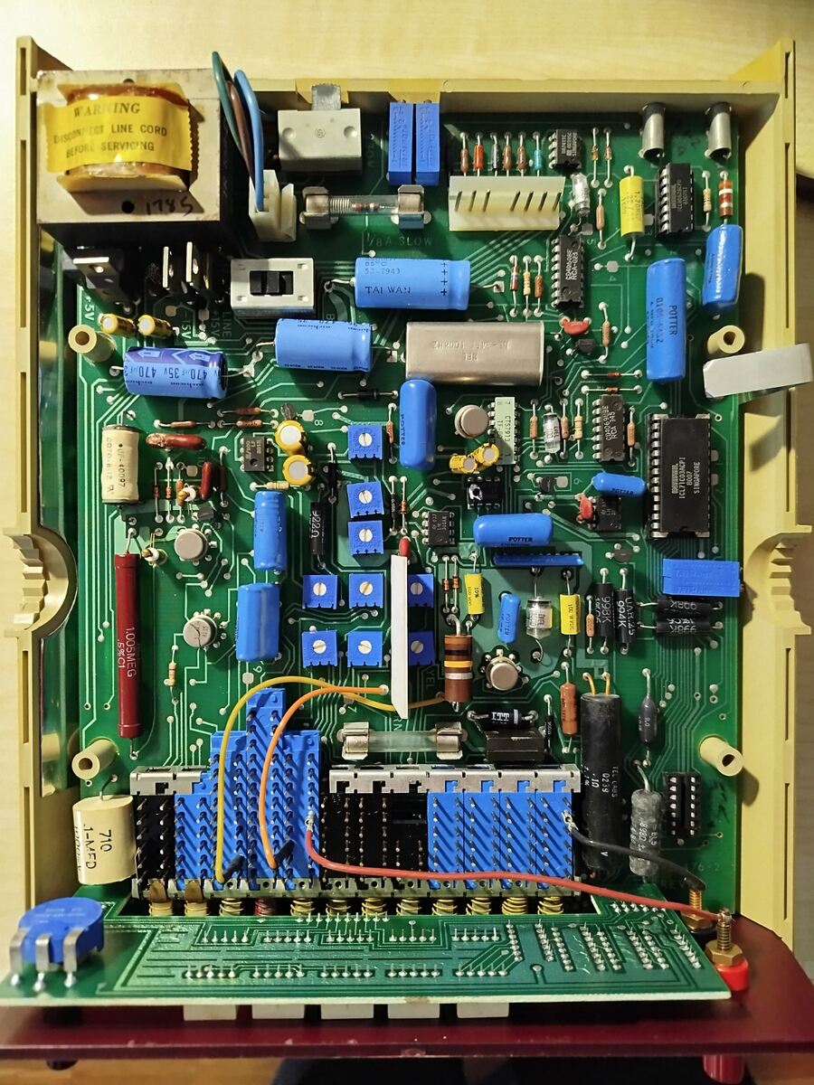

mein kürzlich günstig erworbenes Keithley 177 Multimeter, das bis gestern noch einwandfrei funktionierte, zeigte während einer länger andauernden Strommessung von ca. 15 mA (zur Beobachtung der Abweichung von einem anderen DMM über ein paar Stunden hinweg) plötzlich Overload an (signalisiert durch blinkende Nullen). Das in Reihe geschaltete andere DMM zeigte weiterhin 15 mA. Zuerst dachte ich an Überhitzung wegen der stundenlangen Einschaltphase, doch auch nach Netztrennung und viele Stunden Wartezeit besteht das Problem weiterhin, auch ohne Anschlussbelegung und bei allen Spannungs- und Strommessbereichen.

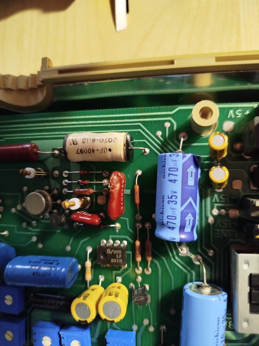

Ich habe es mal aufgeschraubt und erst einmal die auf der LP bezeichneten Betriebsspannungen nachgemessen: 5V, 15V und −15V sind korrekt innerhalb plausibler Toleranzen vorhanden. Optisch aufgefallen ist mir nur der auf dem zweiten Foto mittige Kondensator (Aufdruck "1100±5% ADI"), dessen Lacküberzug offensichtlich beschädigt ist. Lohnt es sich, diesen auszulöten und nachzumessen, oder ist es nur ein "Schönheitsfehler"?
Kennt vielleicht jemand das Problem und kann mir einen Tip geben, wo der Defekt liegen könnte? Wäre für Hinweise sehr dankbar.
Schaltplan hast Du schon heruntergeladen? (tekwiki hat einen gut lesbaren zum Download)
Denn - soooo viel liegt zw. den Shunts und dem Messverstärker nicht als das es schwer werden könnte den Fehler zu finden.
Aber obacht vor ESD bei dem Gerät, also schau das Du dir da nix einfängst.

habe gerade mal Gelegenheit gefunden, mir das defekte Keithley 177 näher anzuschauen und bin dem Fehler schon etwas näher gekommen; ich habe gemäß "Table 5-6. A/D Converter Checks" https://archive.org/details/manualzilla-id-6038943/page/n33/mode/2up mit dem Messen begonnen.
TP1, TP2 und TP4 stimmen, aber bei Step 6 zeigt das Display immer noch Overload und bei Step 8 messe ich an TP3 ca. 3,2V statt 1,0V. Nun weiß ich nicht so recht weiter (habe leider keine Erfahrung bei der Fehlersuche in komplexeren Schaltungen). Hat vllt. jemand eine Idee, woran die Abweichung liegen könnte, bzw. wie ich weiter vorgehen sollte?
