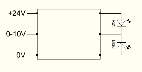

ich bräuchte einmal eure Unterstützung beim designen einer LED
Steuerung.
Habt ihr Vorschläge wie ich am Besten eine Duo-LED via PWM (vielleicht
NE555) über ein lineares analoges Signal von 0-10V im fließenden
Farbverlauf regeln könnte?
0V - 100% Blau 0% Rot,
5V - 50% Blau 50% Rot,
10V - 0% Blau 100% Rot
Ich möchte eine Baugruppe hauptsächlich mit diskreten Bauteilen
aufbauen, höchstens der NE555 für die Erzeugung des PWM Signals.
Bin aber auch für Ideen in voll-Transistor Technik ohne IC offen.
Die Versorgungsspannung der Baugruppe sollte zwischen 20-30V liegen, mit
Nennspannung 24V.
Mit Anpassung der Helligkeit via Trimmpoti.
Die verwendete LED: Tru Components 1577517 (Rot/Blau, gem.K)
Mir wären dabei Stabilität und Qualität für Industriegebrauch wichtig.
Vielen Dank, ich freue mich auf eure Vorschläge!

von Arno R. (arnor)
Eine solche Schaltung im Anhang.
Der npn-Diff vergleicht zur PWM-Erzeugung die 4...8V-Dreieckspannung am
1µF mit der durch den R-Teiler von 0...10V auf 4...8V umgesetzten
Steuerspannung und schaltet die pnp-Transistoren und damit die LEDs im
Gegentakt. Der npn an den Kathoden der LEDs bestimmt den LED-Strom, der
mit dem Poti eingestellt werden kann.

von Arno R. (arnor)
Hab gerade gesehen, daß ich die LEDs vertauscht habe. Wie oben
gezeichnet ist bei Steuerspannung 0V die rote LED voll an und die blaue
aus. Also LEDs umtauschen.

von Arno R. (arnor)
> Steuerspannung
Den Teiler hatte ich ohne den Diff bestimmt, dessen Belastung die Pegel
etwas verschiebt. Besser ist 6k2, 6k2, 4k7 von oben nach unten,
Transistoren 2N3904.

von Patrick M. (sk8erboi)
Michael B. schrieb:
> Patrick M. schrieb:
>> Könntest du mir bitte die Schaltung in angepasster Form gestalten
Vielen herzlichen Dank Michael, werde das ganze mal in Angriff nehmen :D
Auch dir vielen Dank für deinen Vorschlag Arno!
Die Schaltung werde ich auch einmal testen :)
