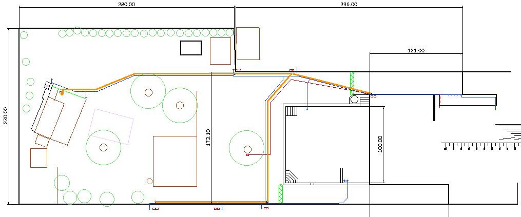

Ich habe im Haus und im Garten eine Ringleitung für mein 24V Netz
verlegt. Die Querschnitte von 0,75mm² bis hin zu 10mm² im Garten. Die
großen Querschnitte sollen für die etwas stärkere Gartenbeleuchtung
verwendung finden, die mittleren Querschnitte für Verbraucher wie Switch
und Lichterketten, Gedöns und die kleinen Querschnitte für Nachtlichter,
Bewegungsmelder, Effektlichter etc.
Nun möchte ich viele der Verbraucher drahtlos steuern. Hier schwebte mir
zunächst Shelly vor. Leider sind die Teile nicht kurzschlusssicher und
für meine Zwecke etwas zu groß. Ich plane eine Platine zu entwickeln,
auf der ein Mehrkanal-Empfänger die Kurzschlusssicheren Mosfets
ansteuert. Gespeist aus der Ringleitung. Die Verbraucher werden mittels
kleinen 2-poligen Steckverbindern angeschlossen.

von Ralf S. (cmyk61)
Rainer W. schrieb:
> Übertreibst du nicht etwas?
> Oder handelt es sich um ein größeres Anwesen? Dann ist 24V vielleicht
> nicht die richtige Spannung.
ne nee, ist schon richtig so. Das Grundstück ist hinten 60m lang und 30m
breit. Im Haus sieht es nicht anders aus. Alles recht weitläufig und
2-geschossig. Hinzu kommen noch Ideen wie Photovoltaik, Wärmepumpe,
Pool, Gartenhäuser...

Ich habe an relevanten Stellen große Abzweigkästen (getrennt
Kleinspannung und 230/400V) montiert. Von dort zweigen dann künftig
Kabelpeitschen mit Kleinverbinder für die Kleinspannungsverteiler ab wo
dann die fernsteuerbaren Verbraucher angeschlossen werden können.

p.s. Maßangaben im Plan sind durch 10 zu teilen. Mit Eagle leider nicht
aanders möglich
von Rainer W. (rawi)
> aanders möglich
Wieso, passt doch (fast) alles.
Wenn du die Einheit angibst, z.B. als "Alle Maße in Dezimetern" stimmen
die Zahlenwerte doch.
