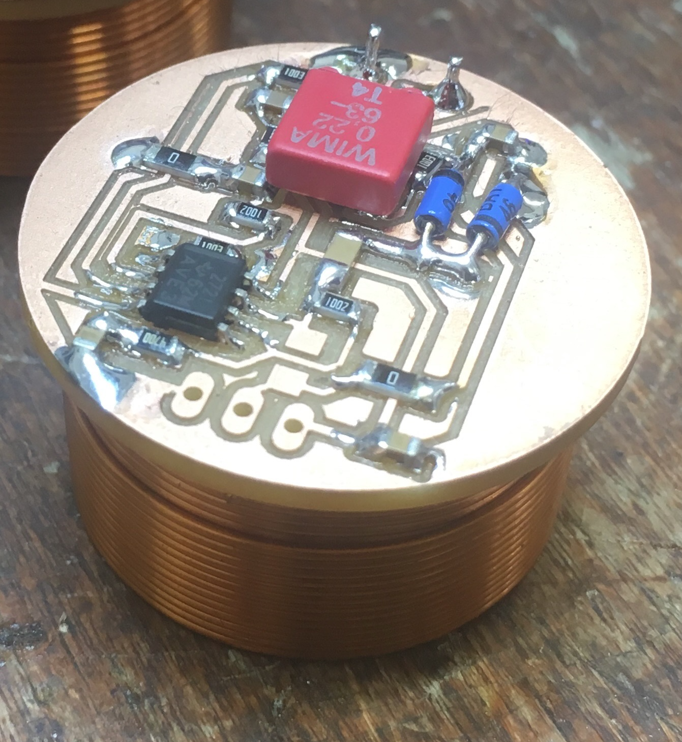

Hallo!
Ich habe vor Jahren mal eine Schaltung  entwickelt die aus einem LC
Schwingkreis besteht um damit die Distanz zu einem Draht mit Sinus
Signal zu messen. Das Signal wird mit einem TS272C verstärkt und
eigentlich funktioniert das auch recht gut. Den genauen Schaltplan habe
ich nicht mehr.
Je näher die Spule am Draht ist, desto höher die Ausgangsspannung. Mit
einem Multimeter lässt sich das auch hervorragend messen.
Nun möchte ich das Ding mit einem ADC vom uC auslesen (Teensy Board)
Hier habe ich nun das absurde Problem dass die Spannung - sofern sie
einmal über 1,8V Steigt nicht mehr unter diesen Wert fällt.
Grundsätzlich funktioniert alles noch, nur fällt die Spannung nicht mehr
unter diesen Wert. Ziehe ich die Signalleitung vom Teensy ab, fällt die
Spannung sofort wieder. Der Pin vom uC ist auf Eingang eingestellt
sollte also hochohmig sein.
Hat jemand eine Ahnung was dahinter stecken könnte?
Lg
A.B
von Jens G. (jensig)
Welche Spannung. Spannung am Ausgang, oder am Eingang?
von Oliver D. (flenky)
Ich habe eine Ahnung:
Das Signal welches du mit dem ADC messen möchtest ist wahrscheinlich
HF-verseucht. Da hilft nur Abblocken mit RC bzw. LC Gliedern.
Viel Erfolg!
A. B. schrieb:
> nur fällt die Spannung nicht mehr unter diesen Wert.
Mit welchem Messgerät hast du das Eingangssignal des ADC kontrolliert?
Ich würde da ein Oszi nehmen, dann sieht man gleich, ob irgendwie
Wechselspannung überlagert ist.
