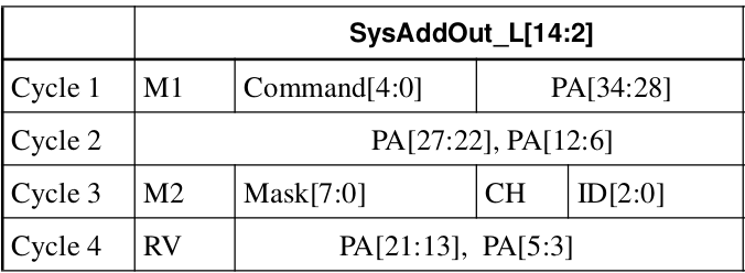

von (prx) A. K. (prx)
Jack S. schrieb:
> die Speichergröße ausschließlich die Anzahl der Adressleitungen sonst
> nichts.
In groben Zügen und fürs einfache Verständnis ja, aber im Detail stecken
allerlei Teufelchen. Prozessoren haben oft keine externen Busse mit
einzelnen und getrennten Adressleitungen mehr. Wenn etwa das RAM direkt
vom Prozessor angesteuert wird und weitere Adressierungen mehr oder
weniger seriell erfolgen. Es sogar sein, dass das Datasheet aufgrund
Marketing lügt.
Wie oben schon skizziert kann es sein, dass am unteren Ende ein oder
zwei Adressleitungen fehlen, weil sie statt dessen als Byte-Selects
ausgeführt sind. Das muss man dann geistig umrechnen.

Ein früher 8 Bit Mikroprozessor, der RCA 1802, multiplexte nicht wie
sonst oft Adressen und Daten, sondern beide Hälften der 16 Adressbits
über 8 Adressleitungen. Auch deshalb erwähnte ich oben die Teufelchen im
Detail. Keine Regel ohne Ausnahmen.
AMDs K7 (Athlon) übernahm den EV6 Bus von DECs Alpha Prozessoren. Der
arbeitete in Paketen. Eine Bustransaktion bestand also aus mehreren
nacheinander übertragenen Worten, die Adress- und Steuerbits enthielten:
"The external interface consisted of a bidirectional 64-bit double data
rate (DDR) data bus and two 15-bit unidirectional time-multiplexed
address and control buses, one for signals originating from the Alpha
21264 and one for signals originating from the system."
AMD verwendete nur 13 Bits, was den Adressraum reduzierte. Siehe Bild.
