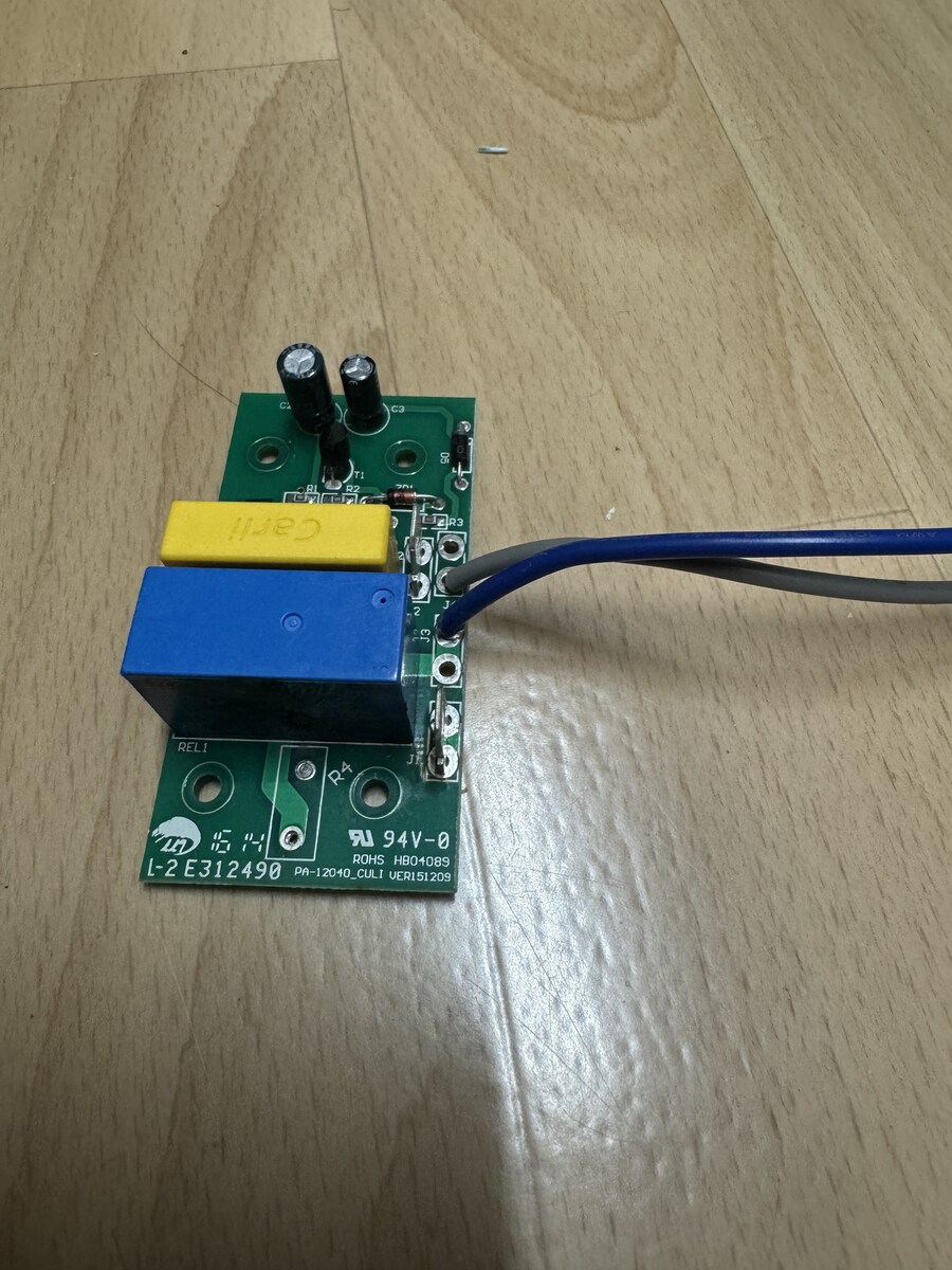

ich versuche gerade einen Verstärker zu reparieren. Monacor PA 12040 Der Ringkerntrafo hat wohl primär einen Kurzschluß . Zudem wird der Trafo über ein Relais einschaltverzögert eingeschaltet. Parallel zu den Relaiskontakten ist bzw. war ein Varistor. Eventuell wurde der Trafo auf diese Art sanft eingeschaltet. Hat jemand eine Ahnung, was für ein Varistor (R4) hier notwendig sein könnte?

Ich vermute dort eher einen Heißleiter. Heißleiter kalt - hochohmig, Strom wird stark begrenzt. Heißleiter wird warm, Strom steigt, Relais zieht an, das Ding wird überbrückt. Wenn das Relais nicht anzieht oder der Relaiskontakt ausgebrannt ist, geht der Heißleiter über den Jordan.
Der Trafo kann durch seine induktivität im Abschaltmoment sehr hohe Spannung aufbauen, je höher der Widerstand des Schalters, der Strom will einfach weiterlaufen. Der Varistor läßt diese Spannung abbauen. Es gibt keine übermäßige Spannungsspitze im Netz, keinen Überschlag an den Kontakten, an den Trafowicklungen. Welche böse Wirkung wäre noch denkbar ?

Zum Kurzschluss: Ich habe primär alles abgezogen und 230v draufgegeben und die Haussicherung fliegt.
Zum Aufdruck: Ich habe das Gerät ohne R4 bekommen.
Zum Heißleiter: Das Relais schaltet nach ca. 1sec ein. Auch ohne R4.
Ich hatte vermutet, dass durch R4, wenn man den mechanischen Hauptschalter einschaltet, erst ein kleiner Vorstrom fließt und dann erst die Relaiskontakte den vollen Strom fließen lassen. Zum Schutz des Trafos oder der Kontakte. Sonst könnte man ja Einschaltverzögerung und R4 weglassen.
Genau so ist es ja auch.
Aber weniger dafür:
Sondern damit der Leitungsschutzschalter nicht an einen Kurzschluss glaubt.
So ein dicker Ringkerntrafo hat einen ganz erheblichen Einschaltstromstoß, und den begrenzt man durch den NTC.
