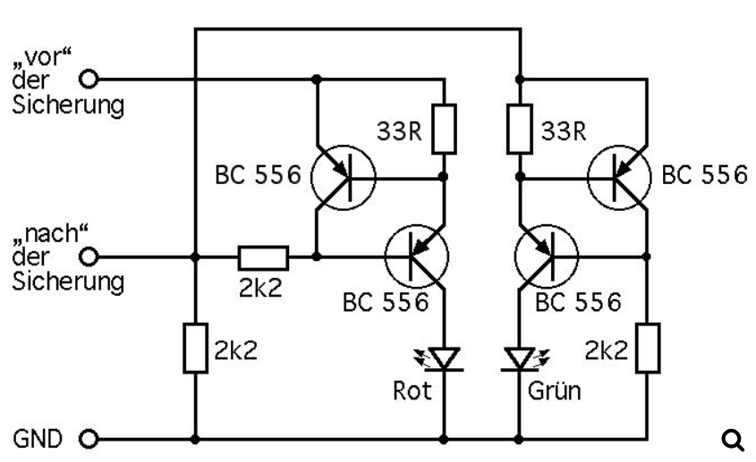

Ich habe eine Überwachung für eine Sicherung von 3-40 Volt.
Das ganze soll in ein Labornetzteil rein zur Überwachung der Sicherung,
aber wenn ich eine Spannung unter 3,3 Volt habe leuchten die LEDs nicht
mehr.
Also muss ich am Spannungseingang der von 0-40 Volt geregelt werden kann
einen Bypass haben.
Wenn die Spannung von 0-4,9 Volt hat soll die Spannung von einem Extra
Pin kommen mit 5 Volt.
Wenn die Spannung aber am Regulären Pin über 4,9 Volt ist, soll der
Normale Pin als eingang genutzt werden.
Ich hoffe ich habe mich verständlich ausgedrückt.
Kann mir jemand einen Tip geben wie ich das ganze bauen könnte?
Danke im vorraus.
Gruß Ralph
von Andreas M. (andreas_m62)
Versuch mal, die eine Seite der Überwachungs-LED mit Vorwiderstand
an eine negative Spannung von ca. -5 Volt anzuklemmen.
Dann leuchtet die auch noch bei 0 Volt aus dem Netzteil.

von Hannes (taurus16)
Moin,
kannst sonst auch 2 Dioden nehmen, wenn es nicht genau 5V sein müssen.
Versorgung 1 - Anode - Kathode - Verbraucher
Versorgung 2 - Anode - Kathode - Verbraucher
Dann hast du immer den höheren Spannungspegel am Verbraucher, also
entweder deine festen 5V oder deine andere Spannung.
Wenn du es besser machen willst, würde ich an deiner Stelle auch dem
Vorschlag von Andreas folgen, dann kannst du die Sicherung immer
überwachen.
von R. F. (r_f)
Oder noch besser hier eine andere Schaltung die mir noch etwas besser
gefällt.
Gruß Ralph

von Günter L. (Firma: Privat) (guenter_l)
Man kann zwei  Spannungen über zwei Dioden zusammenführen,
nennt sich Oder-Verknüpfung. Am Ausgang hat man dann die
höhere der beiden Spannungen.
von R. F. (r_f)
Hallo Günter
Das würde dan aber die Funktionalität der Sicherungs Überwachung
beinflussen.
Denn dann würde die Grüne LED auch Leuchten wenn die Sichrung Defekt
ist.
Ich brauche eine Lösung, wo weiterhin geprüft wird ob die Sicherung Ok
oder Defekt ist.
Denn wenn die Sicherung Defekt ist, soll ja die Rote LED leuchten.
Daher ja all meine für Euch wohl eher dummen Fragen.
Die Funktion der Prüfung der Sicherung soll bei allen erhalten bleiben.
Also brauche ich einen Weg die Sichrung zu Prüfen, wenn die Sicherung OK
ist dann andere Spannung gerne nach Deinem Vorbild.
Aber wenn die Sichrung defekt ist, muss und darf das ganze nur bei der
Roten LED passieren.
Gruß Ralph
Zeig doch mal diese Überwachung.
In welches Labornetzteil? Welche Innenschaltung hat dieses
Labornetzteil? Gibt es davon einen Schaltplan?
> mehr.
Wenn du diese Schaltung nicht aus der zu geringen Ausgangsspannung
versorgst, sondern von einer Spannung, die immer "voll" da ist, dann ist
das kein Problem.
>mehr.
Vor dem Regler hast du immer die volle ungeregelte Spannung.
Da schließt du die Überwachung an, Kontrollleuchte oder
Optokoppler. Die reagiert dann wenn die vorgeschaltete
Sicherung durchgebrannt ist. Die Kontrollleuchte leuchtet
dann nicht mehr. Soll sie aber leuchten wenn die Sicherung
durchgebrannt ist, mußt du eine Negation machen, mit Relais
oder Transistor oder IC.
