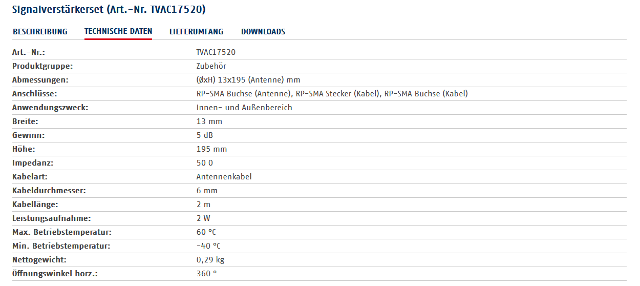

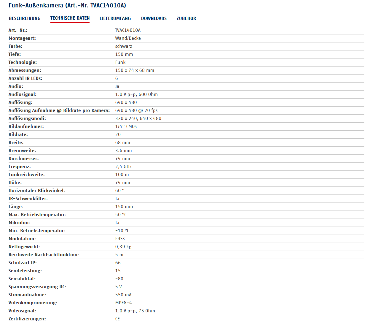

Es geht um folgende Produkte (technische Daten angehängt): Funk-Außenkamera (Art.-Nr. TVAC14010A) Signalverstärkerset (Art.-Nr. TVAC17520)
Jetzt habe ich mir gedacht, dass es doch möglich sein müsste, sich das richtigen Antennenkabel und eine geeingnete Antenne auf dem freien Markt zu erwerben um meine Signalqualität zu einem günstigeren Preis zu verbessern. Ohne das fertige Signalverstärkerset von Abus für überhöhte Preise einkaufen zu müssen.

Die sind mit einem Rekorder per Funkt verbunden, welcher dann im Netzwerk hängt. (Technische Daten angehangen)
Die Funkverbindung zwischen Kameras und Rekorder ist verschlüsselt und ich glaube so einfach kommt man da nicht rein, um einen Repeater einzubinden.

Das genannte Verstärkerset besteht auch nur aus einem Antennenkabel und einer anderen Antenne. Sogesehen, ist das nur dazu da, die Antenne von außen nach innen zu führen.

Ich habe nur den Artikelnamen von Abus verwendet. Es tut mir sehr leid, dass Abus das Set so genannt hat. Um für keine Verwirrungen zu sorgen, falls jemand googelt, habe ich mich an die Abus-Bezeichnungen gehalten.
Ich habe jedoch auch alle Datenblätter hinzugefügt, wobei ersichtlich ist, dass keine Signalverstärkung stattfindet, sonst wäre es aufgeführt.

@TE: du brauchst lediglich eine handelsübliche Verlängerung mit fertig montierten RP-SMA. Verlängerung bedeutet, an einem Ende ist ein Stecker und am anderen Ende eine Kupplung.
danke für die Antwort :)
Ich habe mir mal ein fertiges Kabel bestellt und schaue ob es funktioniert. Was hat es mit der Impedanz auf sich? Da im Datenblatt was von 50 Ohm steht, habe ich mir auch ein 50 Ohm-Kabel bestellt. Was passiert, wenn man eine andere Impedanz gewählt hätte?
