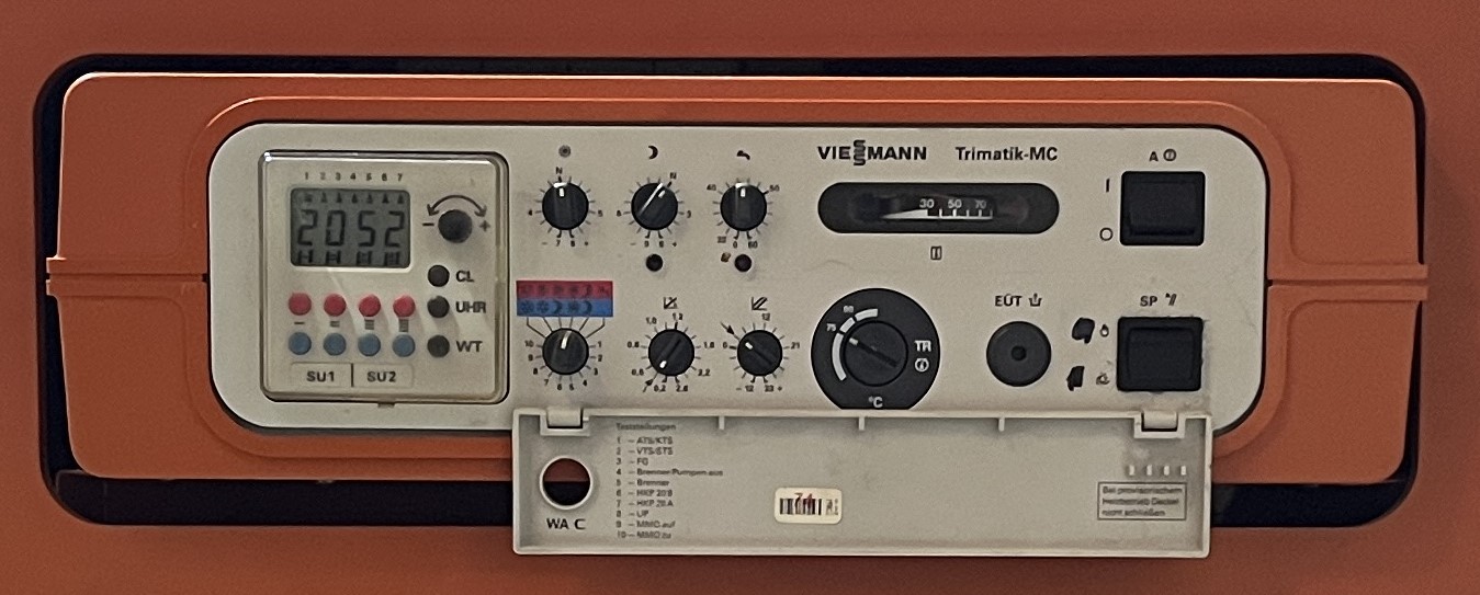

Heizungssteuerung: Vissmann Trimatik 7410 160 (für die Suche 7410160,
Trimatik MC, BWA, 7410 068, 7410068, vermutlich auch weitere)
Fehlerbild:
Heizungspumpen werden nicht angesteuert,  Heizkessel und
Brauchwasserkessel warm (85°C).
Obwohl der Temperatur des Brauchwasserspeichers weit über Sollwert
(60°C) ist, ist laut Steuerung die Brauchwasseranforderung aktiv (zu
erkennen an roter LED "BWA"). Die Ladepumpe fürs Brauchwasser läuft
gefühlt durchgehend. Kessel ist zwischen 75°C und 85°C.
Da die Brauchwasseranforderung aktiv ist, werden die Heizungspumpen
abgeschaltet, das erklärt das frostige Klima im Haus. (Das ist die
Standardkonfiguration per DIP Schalter, kann auch parallel betrieben
werden).

3. Spannungsversorgung der Regelung
Beim Messen der Versorgungsspannung des Relais hatte ich jedoch gesehen,
dass das Relais mit 18 V Gleichspannung versorgt wird, was mit dann
etwas seltsam erschien, da 24 V= Relais. Die 18V= waren mit 8V~
Wechselspannung überlagert. Verbaut ist ein 1000µF Elko, welcher wohl
einfach das Zeitliche gesegnet hat. In Ermangelung eines passenden Elkos
in der Größe und Spannungsfestigkeit (man muss auch die Steuerung recht
weit zum Auslöten des Alten zerpflücken) habe  ich von hinten 220µF zur
Unterstützung angelötet.
Der originale Elko hat 1000µF und vermutlich ein RM von 7,5 mm.

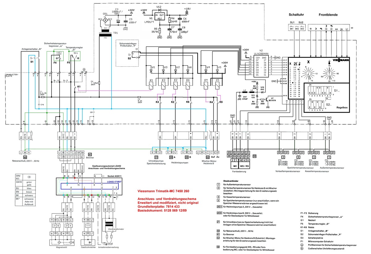

Hat denn jemand einen Schaltplan der Viessmann Steuerungen? Also einen
Richtigen, nicht den Anschlussschaltplan.

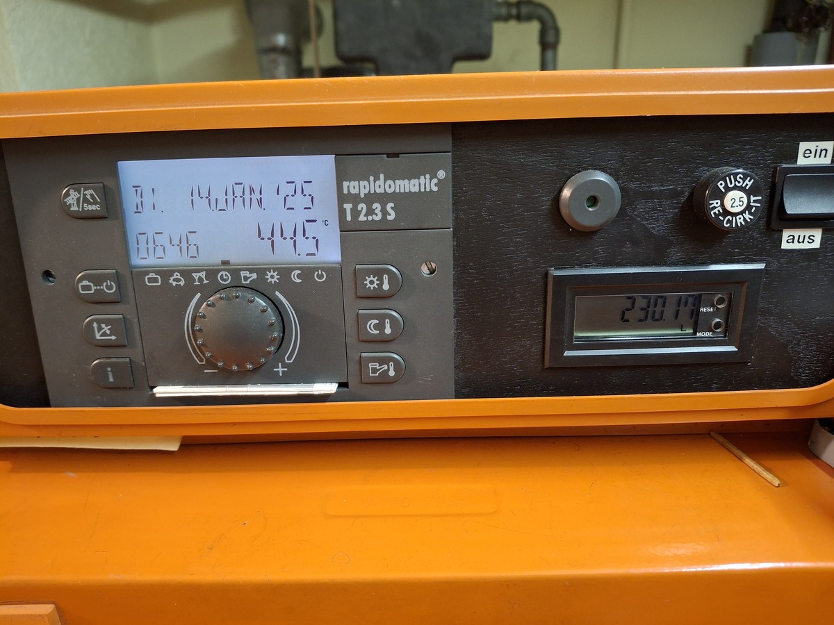

Wäre es nicht guter Zeitpunkt die (dumme) Trimatic zu entfernen und eine
schlauere Regelung (Bild) einzubauen?
Die Fühler passen und die Einstellmöglichkeiten sind effektiver.

von Christian (trimatik-chris)
ich bin auf diesen Thread gestossen weil ich ebenfalls meine Trimatik
repariert habe. Es handelt sich allerdings um eine Trimatik-MC 7450260.
Vielleicht helfen die Daten aber trotzdem irgendjemandem weiter.
Als Referenz ist im Anhang ein Foto der Regelung.
Im Laufe meiner Basteleien habe ich mir einen Stromlaufplan erstellt,
den habe ich auch mal angehängt.
Dazu habe ich jede Menge Details zu den verfügbaren Schnittstellen,
damit habe ich mir einen einfachen HTML-Monitor gebastelt.
Gibt es hier noch andere die in die gleiche Richtung basteln?

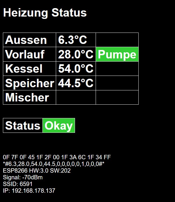

Die alten Trimatik-Steuerungen hatten keinerlei Vorbereitungen für
irgendwelche Schnittstellen für Endnutzer. Als erste Lösung habe ich mir
deshalb einen ESP-Adapter gebaut der direkt die Sensoren und Relais
anzapft und die Daten als Webseite ins Heimnetz stellt. Danach fand ich
eine wesentlich simplere und elegantere Lösung um an die Daten zu
kommen.
Es gab zu jener Zeit 2 unterschiedliche Designs für die Schaltuhr. Im
Bild:
links: alt, 9509 259 (SuperCap als Laufreserve)
rechts: neu, 951 524 (Lithium-Batterie als Laufreserve)
Die neue Variante ist die "richtige". Sie ist am zusätzlichen "?"-Taster

Die Daten auf Kanal B habe ich dekodiert und lasse mir die
Temperaturangaben und Relaiszustände anzeigen. Für mich ist das mehr als
ausreichend um "vom Sessel aus" zu erkennen ob die Anlage sauber läuft.
Wenn man diesen Ansatz weiterverfolgt, und auch noch Daten auf Kanal A
zurück sendet, dann könnte man die Schaltzeiten der Anlage fernsteuern..

Die Trimatik-MC-Reihe, und ihre Verwandschaft, basieren auf der gleichen
sog. Grundleiterplatte (Nr 7814 433). Die besteht aus dem Netzteil, den
Relais, Steckverbindern und so weiter. Das "Gehirn" ist die aufgesteckte
Regelbox. Die kann man austauschen.
