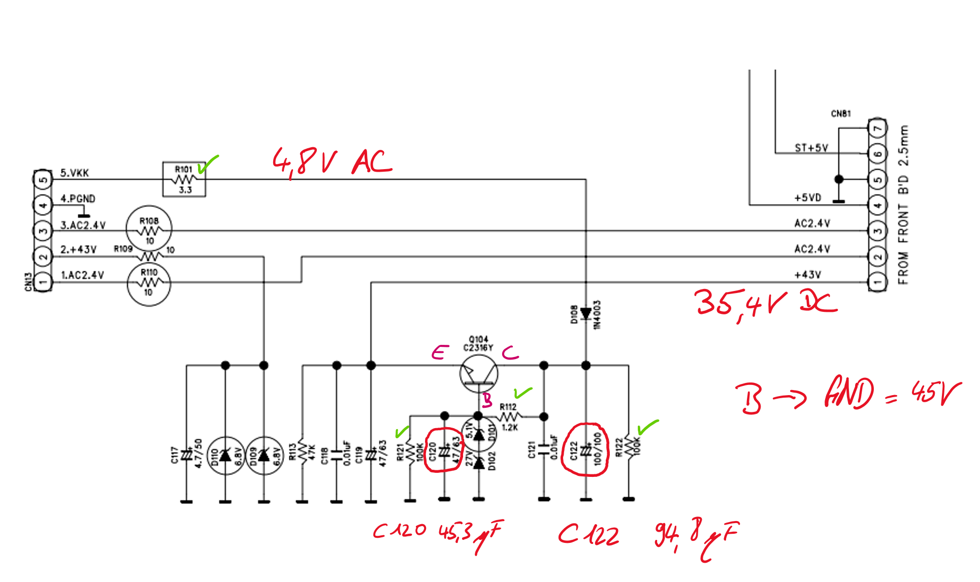

Ich habe auf Basis des Beitrags von Robert K. hier im Forum (Beitrag "Harman Kardon AVR 130 Display dunkel") einige Messungen durchgeführt.
Der Q104 erzeugt die 43V für das Display, ich messe allerdings (mit einer Fluke) nur nachfolgende Werte:
CN81|Pin1 -> GND = 35,4V DC (Soll 43 V DC)
Können die fehlenden ca. 8V (35,4V statt 43V) in der Versorgung des Displays dieses Verhalten erklären? Die 35,4V sind recht stabil, dennoch habe ich eine Schwankung in der Helligkeit feststellen können.
Im Kollektor- und Emitter-Kreis habe ich zudem einige Bauteile ausgelötet und gemessen:
R121 = 100 kOhm (Soll = 100 kOhm) C120 = 45,3 µF (Soll = 47 µF) R101 = 3,3 Ohm (Soll = 3.3 Ohm) R112 = 1.18 kOhm (Soll = 1.2 kOhm) C122 = 94,8 µF (Soll = 100 µF)
Kann die Abweichung in den Elko`s C120 & C122 die geringere Spannung der Displayversorgung erklären?

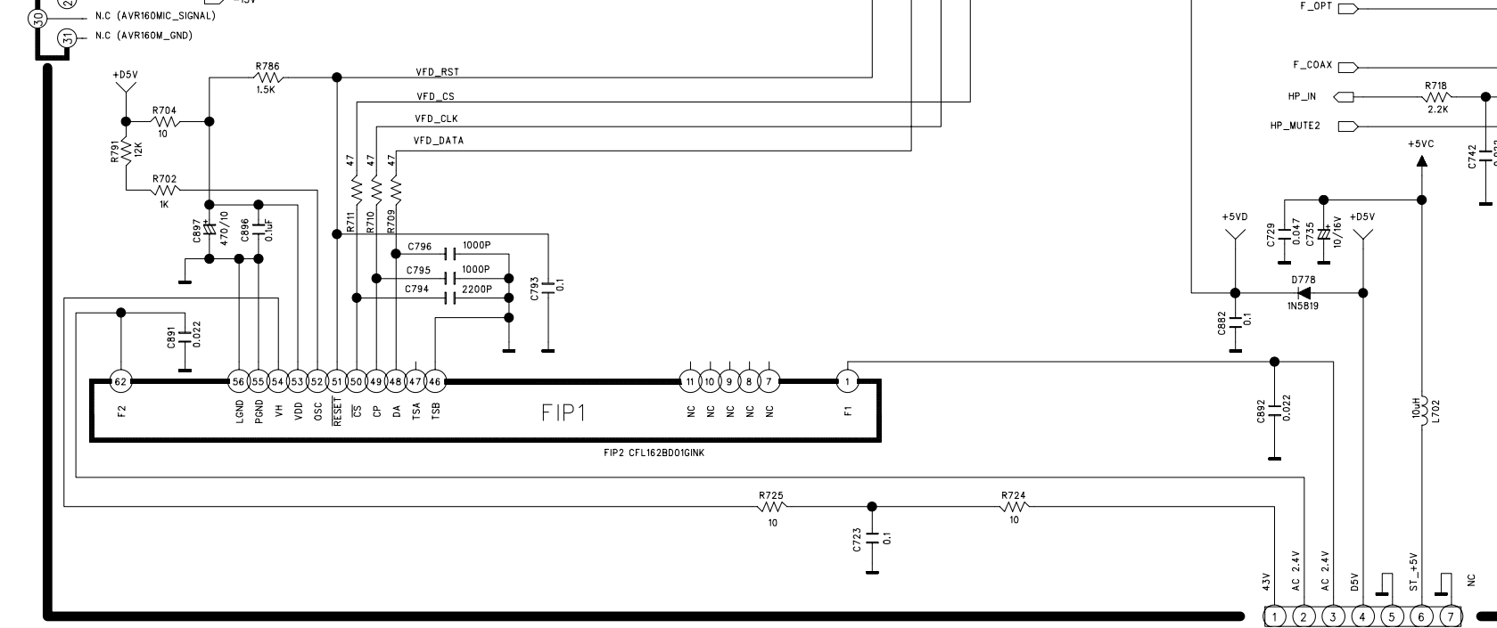

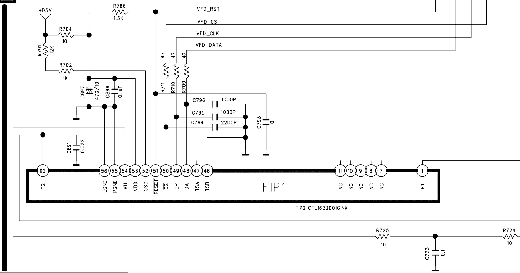

Oder ist das Problem in der Displayplatine zu suchen? "VH" ist die Displayversorgung. Was regelt die Helligkeit? Gibt es einen Eingang der die Helligkeit regelt? Wenn ja, welcher ist es?

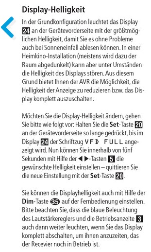

Gemäß Betriebsanleitung lässt sich die Helligkeit regeln...
