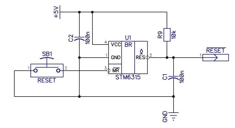

von Maxim B. (max182)
Manfred H. schrieb:
> Kann ich einfach Reset kurz auf Null ziehen, oder ist es schlauer die
> Betriebsspannung kurz weg zu schalten?
Um auf Nummer Sicher zu gehen, kann man externe Reset-IC verwenden, so
wie STM6315.

Externe Reset-Bausteine braucht der AVR normalerweise nicht, er hat
eigentlich alles dafür selbst integriert.

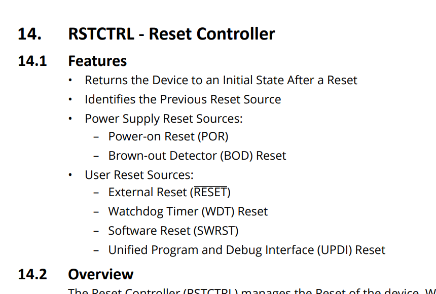

von Stefan (Gast)
Haben die Avrs oder alle uC auch einen Softreset?
Also kann man den aus dem Programm heraus resetten?
von Cyblord -. (cyblord)
Nein das haben die AVRs meistens gar nicht. Man kann aber den Watchdog
missbrauchen.
von Oliver S. (oliverso)
Nicht direkt, nur über den Umweg eines Watchdog-Resets.
Oliver
von Georg M. (g_m)
Georg M. schrieb:
Welchen AVR betrifft dieser Screenshot? Die alten haben kein SW Reset.
von Stefan (Gast)
ah ok, dass dachte ich mir schon, die neuen haben ja sehr viel solcher
neuen Features eingebaut, deshalb war ich eben schon überrascht, das die
neuen AVR Serien das noch nicht haben sollen.
Wäre jetzt davon ausgegangen, dass das alle mit der neuen PDI
Schnittstelle können
Lies doch einfach für deine verwendeten AVRs nach ob die das können. So
abstrakt ist die Diskussion schwierig.
von Stefan (Gast)
Ich habe gerade keinen Fall!! Ich frage allgemein, und bin davon
ausgegangen, das die neuen das können, die allermeisten, zumindest.
von Georg M. (g_m)
AVR mit UPDI (d.h. ab 2017).
Man könnte sich auch einen Hardware-Reset bauen, der AVR kann mit einem
seiner Pins den eigenen Reset-Pin auf Masse ziehen.
