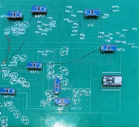

von Jörg R. (solar77)
Ulrich K. schrieb:
> Vielleicht wäre es eine Idee, den Ausgängen c0 bis c15
> einen Pull-Down-Widerstand vorzuschalten?
Nein.
Zeige, wie schon mehrfach erwähnt, den Schaltplan.
Ulrich K. schrieb:
> Hallo Christoph,
> vielen Dank für Deinen Beitrag. Lötprobleme scheiden aus, da ich die
> Verbindungen durchgemessen habe.
Das haben hier schon einige User behauptet, was sich dann aber öfter
doch anders dargestellt hat. Zeige daher bitte auch Fotos vom Aufbau.

Ich würde sagen, wenn das Ohmmeter vom Beginn bis zum Ende einer
Verbindung 1 Ohm anzeigt, dürfte man von einer funktionierenden
Verbindung ausgehen.

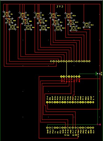

von Dietrich L. (dietrichl)
Da kann auch ein Kurzschluss die Ursache sein.
Was soll das Bild darstellen? Ein Schaltplan sieht anders aus.

Du hast ein Problem und suchst Hilfe..nicht wir.
Dein „Plan“ ist eine Frechheit. Es ist kein Schaltplan und zeigt auch
nichts vom tatsächlichen Aufbau.
Ich wünsche Dir viel Glück bei der weiteren Fehlersuche🍀

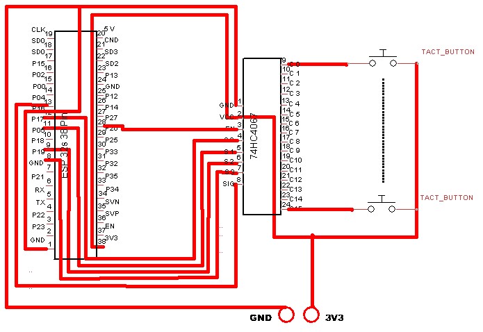

von Ulrich K. (ukr)
Helmut -. schrieb:
> Schaltplan??? Foto vom Aufbau???
Mc M. schrieb:
> Ulrich K. schrieb:
>> Aber beim nächsten Durchlauf wird doch dann der zweite Kanal des Mux
>> aktiviert und der Wert des sig-pins wird an den uC weitergebeb,
>> Außerdem wird doch für den ersten Kanal keine 1 ausgegeben.
> Aber der enable-Eingang des Multiplexers wird deaktiviert, also ist egal
> welcher Kanal aktiviert wird.
> Zeig am Besten einfach mal den Schaltplan.
Hab mir die Mühe gemacht, die Beschaltung der Bauteile klarer zu
zeichnen, hoffe, das ist ausreichend.
Was an Foto(s) vom Aufbau verstehst Du nicht?
Der "Schaltplan" ist immer noch eine Frechheit.
Verstehe nicht, was an dem Schaltplan nicht in Ordnung ist, für mich
zeigt ein Schaltplan die Bauteile und die Verbindungen. Wenn ich mich
irre, dann wäre es nett, mir mitzuteilen, was daran falsch ist.
Was ein Foto vom Aufbau an weiterer Klarheit bringen soll, ist mir auch
nicht klar, aber ....

https://www.mikrocontroller.net/attachment/657891/Schaltpult_Aufsicht.jpg
Was ist das denn!?
> Was ist das denn!?
Du wolltest doch ein Foto vom Aufbau.

Ich bin raus! Sowas als Schaltplan anzubieten ist eine bodenlose
Frechheit. Und das Foto vom Aufbau auch!
Zum Schaltplan: durch Bauteile zieht man NIE ünd NIMMER irgendwelche
Leitungen.
Und zum Aufbaufoto: erkennst du da irgendwelche Teile? Wie ist die
Verdrahtung, wie ist die Stromversorgung?

von Axel R. (axlr)
Pull-Downs 1K an jeden Signaleingang des 4067 und an jeden seiner
Betriebsspannungsanschlüsse 100nF. Sag jetzt nicht "Die sind ja dran, ab
sie nur nicht mitgezeichnet"
(Die teilnehmenden Hilfesteller haben durchaus Recht: man erkennt nix!,
die Dateigröße darf ruhig 600k, statt 63k betragen)
> Die Ausgänge c0 bis c15 sind über Taster mit 3,3 Volt verbunden.
Die meine ich. In deinem Fall sind es "Eingänge". Dort kommt überall je
ein 1K gegen GND direkt am Pin.
> Der Sig-pin ist fest mit 3,3 Volt verbunden.
Stimmt nicht. er ist mit dem "Pin4" (lt.Plan
https://www.mikrocontroller.net/attachment/657890/Schaltplan_Mux.jpg )
des ESP verbunden. Die Aussage hat viel Verwirrung gestiftet. Hiernach
geht aber auch der steuereingang"A" des 4067 an GND, sofern ich das
erkennen kann. Kann aber auch PIN8 sein. Man weis es nicht. Die
Beschriftung ist etwas verrutscht.
Und genau das ist gemeint mit: "Dein Plan ist Mist"
Was wird das überhaupt? Wer fertigt solch riesige Leiterplatten und
warum hast Du die 4067 nicht gleich aufs Bord gebracht, sondern lieber
diese blauen Platinen verwendet, wenn Du sowieso ein Layout angefertigt
hast?

Was glaubst Du wieviele User hier schon eine LED falsch herum auf dem
Breadboard gesteckt hatten, und die sich nicht erklären konnten weshalb
sie nicht leuchtet? Gern gesehen sind auch vertauschte D und S Pins bei
Mosfets. So etwas sieht man auf einem Foto des Aufbaus sehr schnell. Die
User waren aber felsenfest überzeugt davon alles richtig gemacht zu
haben, bis dann das Foto kam.
Deine gezeigten Fotos usw. sind weit weg von dem was auch im
entferntesten Sinne zur Hilfsbereitschaft aufruft. Du willst nicht
einmal den Unterschied zwischen deinem und einem von einem anderen User
gezeigten Schaltplan erkennen.
Hier ist wohl kaum jemand der dein Layout, also die Anordnung der
Bauteile, nachvollziehen kann. Vielleicht hätte hier etwas an
Erläuterung Deinerseits gut getan.
