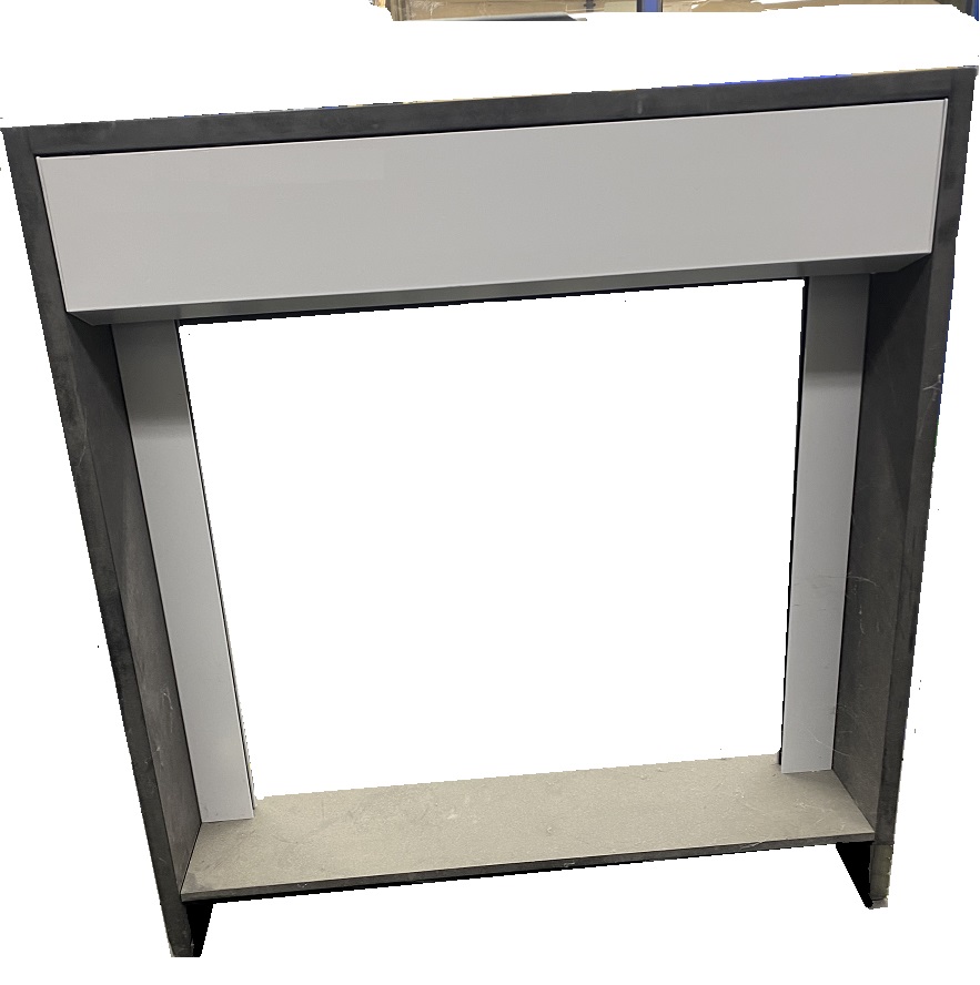

ich möchte einen Testaufbau mit einem Vorbaurolladen bauen. Ich bin mir nicht sicher, welche Art von Platten ich für den Aufbau verwenden soll.
Der Rollladen ist 70 cm breit und 90 cm hoch. Ich tendiere zu Multiplex-Platten Buche mit ca. 20 mm Stärke. Oder wären andere Plattentypen besser geeignet?
Die Platten dann mit Schrauben zusammen schrauben oder Holzdübel verwenden und verleimen?
Gruß Micha

Wozu Hartholz? Buche ist nebenbei gesagt maximal empfindlich gegen Feuchtigkeit, zieht Schimmel nur so an.
Es gibt so Hartpapierplatten mit Melaminharzbeschichtung. Das ist praktisch das einzige, was an der Stelle dauerhaft standhalten würde. Selbst Siebdruckplatten kann man inzwischen vergessen, je nach Hersteller ist das nur noch beschichtetes Sperrholz. Also nicht mehr vollständig getränkt. Beim kleinsten Loch zieht da jede Menge Wasser rein, verdunstet nie wieder...
V2a-Schrauben und Leim.

Eine Rollladensteuerung bauen und zum Basteln/Programmieren ist es sinnvoll, einen realen Rollladen zu haben. Klar, so ein Motor hat nur 2 Haltestellen (ganz oben und ganz unten), aber z.B. nun ist 50% der Fahrzeit nicht gleich 50% der Lamellenhöhe, weil sich der Rollladen immer größer aufrollt, je weiter er oben ist. Zudem werden erst alle Schlitze geöffnet, bevor es aufwärts geht.
Muss nicht für feuchte Räume sein, so feucht ist es in meinem Hobbyraum nicht.

Bei einem Testaufbau für ein etwas, das später in einem Blech- oder dünnen Kunststoffaufbau laufen soll, einfach das nehmen, was für einen persönlich zur Verfügung steht oder leicht und preiswert zu beschaffen ist. Bei Dir reicht schon ein ausgelutschtes Billyregal von Ikea über Kleinanzeigen für Umme und eine Handkreissäge. Ok, paar Spax, Akkuschrauber, Zollstock und Bleistift sollte man auch noch haben.😎

@TO: Was du noch in der Restekiste hast. 18mm Leimholzplatten Fichte geht auch prima. Wenn du kaufen musst dürfte OSB Platten mit 18 oder 22mm preiswerter sein. Ehe du dickere OSB Platten nur wegen höherer Steifigkeit nimmst, dünnere Platten und hochkant drangeschraubte Dachlatten zur Versteifung sind stabiler.
Dübeln ist die saubere Ausführung wie beim Schreiner, für deinen temporären Testaufbau reichen Spax völlig.

Dübel das Ding an eine Wand in deinem Hobbyraum. Es muss zum Testen einer Steuerung ja keine Fensterscheibe im Spiel sein.
Wenn es unbedingt frei im Raum stehen soll wäre mein Ansatz eine Lattenkonstruktion, keine Platten. Links und rechts ein versteiftes umgekehrtes T. Je nach Stabilität des Rolladens noch Querverbindungen zwischen den Ts.
Wenn es frei stehen soll würde ich noch Rollen drunter schrauben, egal welche Konstruktion gewählt wird.
