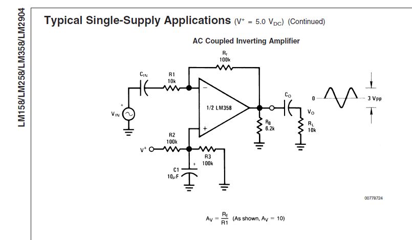

Also, wie Branko sagte, hast Du eventuell In und Out verwechselt? Die
In-Anschluesse an den Soundkarten haben oft eine niedrige Impedanz (fuer
den Anschluss von Mikrophon), und es kein sein, dass Du deswegen auch
den PIC nicht mehr hoerst.
Zweitens:
Ich bin es mir zwar nicht ganz sicher, aber wenn Du Single Suply
benutzst, dann muessen alle + Eingaenge an virtuelle Masse (Mittelwert
zwischen Vcc und GND) und nicht an GND.
Vcc
R
+-- Virtuelle Masse (Vcc/2) zu + Eingaengen der einzelnen OPs
R
GND
Fuer R kannst Du es mit beispielsweise 1K oder 470R versuchen. Sollte
nicht so viel Strom ziehen bei Deinen vermutlichen 5V.
Normalerweise haette man dann auch eine Ruhespannung von Vcc/2 am
Ausgang, aber hier wird mit zwei OPs eine Differenzielle Ausgangsstuffe
simuliert, deshalb sollte es kein Problem sein.
Die LM 324 sind nicht ganz Rail-To-Rail, die Ausgangspannung geht
zwischen fast 0 (Groessenordnung 40 mV) und Gcc - 1,5 V. Also mit 5V
Versorgung ist die maximalle Spannung am Ausgang typisch so um 3,5 V. Da
Dein Bezug aber die virtuelle Masse ist, ist die maximale Spannung am
Ausgang nur 2V / 2x(3.5 - 2.5)!

Das stimmt allerdings. Wenn du nur +5V und GND zur Verfügung hast,
kannst du das natürlich vergessen mit deinem Wechselsignal! Die negative
Habelwelle wird dann nicht durchkommen. Im deinem gegeben Beispiel wird
ja auch von +9V und -9V ausgegangen.
Anheben des Pegal auf 2,5V, wie Aleksandar sagte, ist ne gute
Möglichkeit. Dann musst du aber auch an die Ausgänge deiner OPs nen Elko
in Serie hängen, sodass der den DC Anteil wieder wegfiltert. DC mögen
deine Boxen nämlich gar nicht!
N besserer OP wäre übrigend der OPA2340. Gibts bei Reichelt.
oops!
Jetzt sehe ich, am Ausgang ist kein differentieller Verstaerker sondern
ein quasi Stereo Ausgang. Deshalb musste man einen Kondensator in
Ausgang einfuegen.
Im Anhang findest Du einen Ausschnitt aus dem Datasheet von LM158/358,
das sollte Dir weiter helfen.
Aleks
