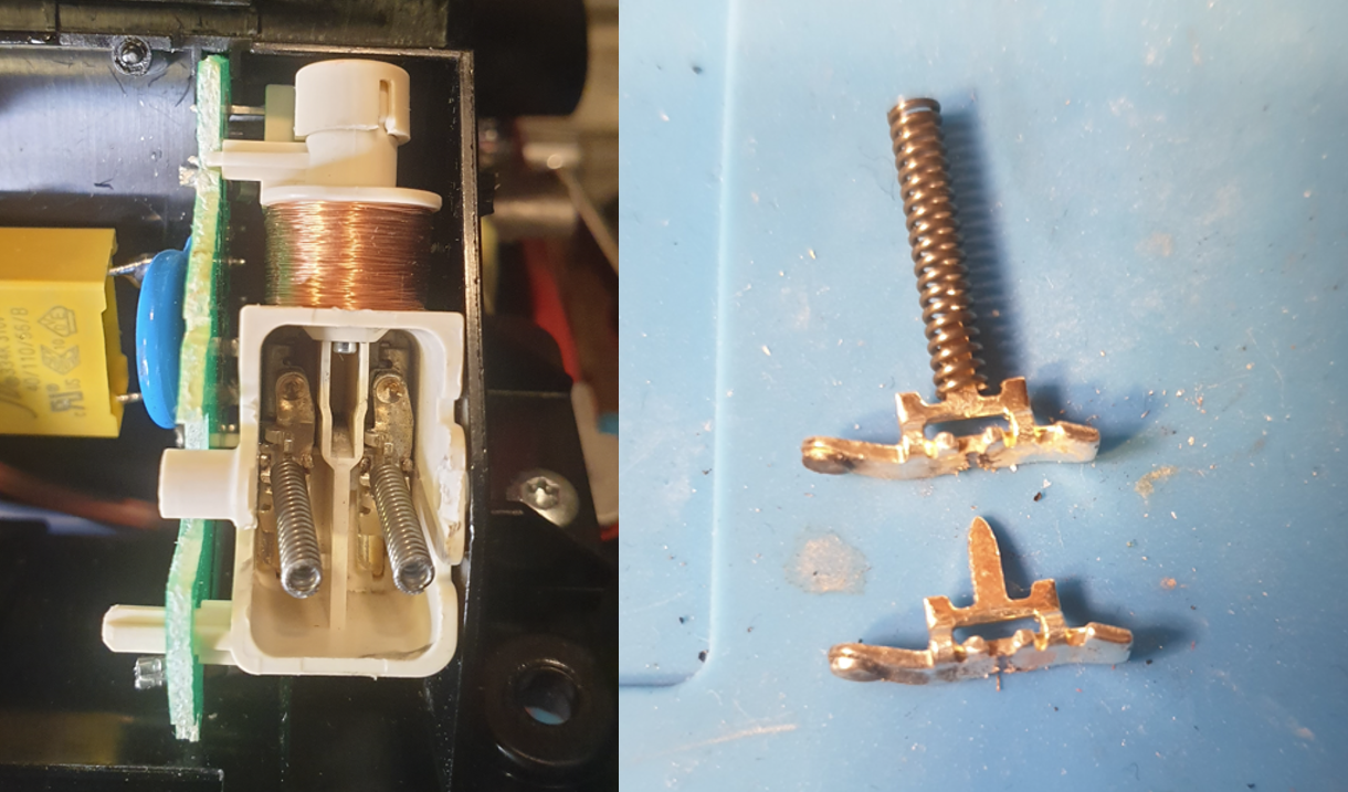

hab ein Problem mit einem automatischen off Schalter in einer
Kaffeemaschine (Krups XN8006). Der Powerswitch off wird per Spule und
innenliegenden Magnetstift erzeugt. Der Schalter funktioniert manuell,
Maschine geht.
Nur das PowerOff nach einer bestimmten Zeit geht nicht richtig, der
Impuls kommt an, aber der Schalter schafft es nicht wirklich in die
'Aus'-Lage Position. Hatte schon alles auseinander gebaut, die
Kontaktwippen im weißen Schalter sehen noch gut aus. Den Switch/off kann
man per Servicemenü provozieren.

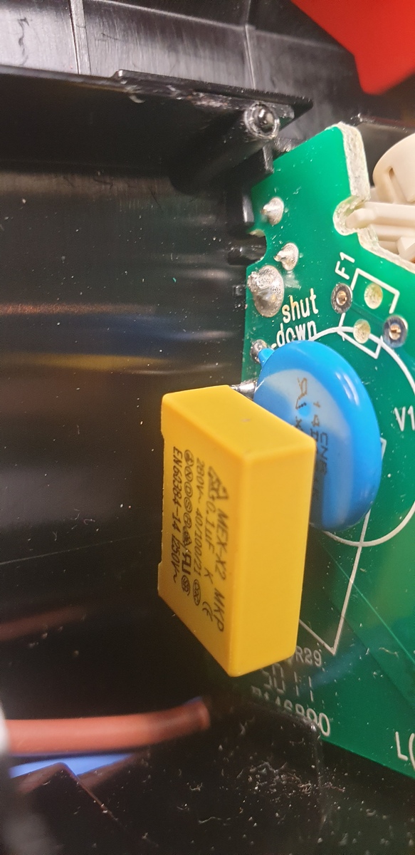

An der kleinen Platine gibt es einen Varistor und Entstörkondensator.
Wäre es vl. sinnvoll die zu tauschen ?

von Boris S. (cool-man)
Mhh ich denke nicht das die Kontakte runter sind, hatte reingesehen. Nix
verkokelt nur bissl verschmutzt.

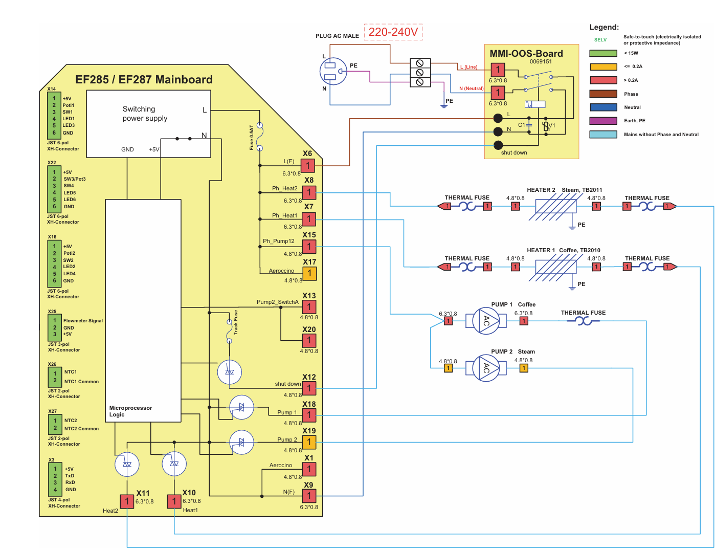

Noch ein Nachtrag, in wiring Diagramm ist ein Triac zu sehen der den
shut-down steuert. Der Triac hängt zwischen "N" einer "Track-Fuse" über
X12 am Schalter und bekommt vom µP den Steuerimpuls.
Im Netzbetrieb wenn der Schalter auf ON steht, hängt an der Spule auf
einer Seite L(F) Signal dran.
Wie schon geschrieben das Funktioniert wenn es am Trenntrafo betrieben
wird. Das müsste doch was bedeuten ?
Grüsse

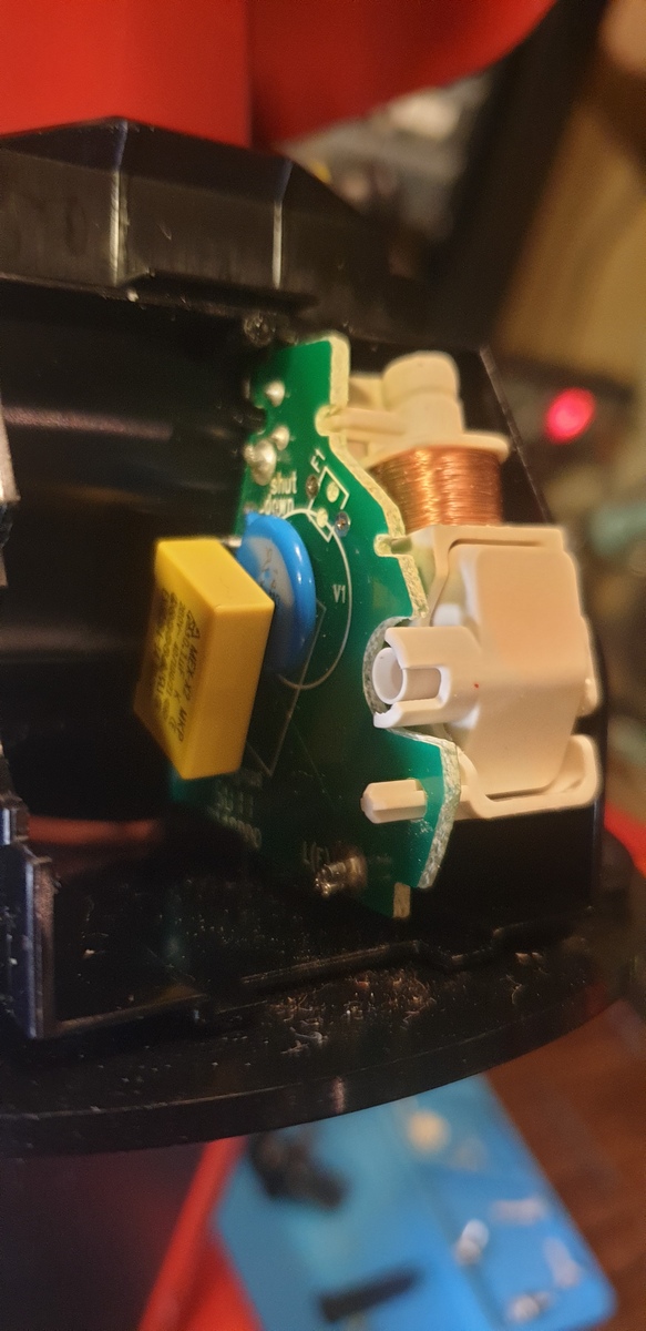

Peter D. schrieb:
> Es kann sein, daß irgendeine Entstörung nicht richtig funktioniert, die
> Triacs werden ja noch eine Beschaltung haben. Und dadurch der µC
> resettet und den Triac zu früh abschaltet.
> Der Trenntrafo verringert solche Störeinflüsse. Es könnte auch sein, das
> Umdrehen des Netzsteckers hilft.
Kann sein, daher dachte ich den gelben Entstörkondensator ggf. zu
tauschen.
Netzstecker drehen hat keinen Unterschied gebracht.
Macht es vielleicht Sinn mit dem SpeicherOszi etwas zu messen z.B. am
X12 ?
Die ganze Platine auszubauen ist mir noch zu viel Arbeit.
> Allgemein gefällt mir diese Abschaltung überhaupt nicht. Sie hängt zu
> sehr von den mechanischen Komponenten ab, d.h. wann genau der Kontakt
> zum Abwurfmagneten unterbrochen wird und wann der Rastmechanismus stabil
> auf Aus einrastet.
Es gibt kein "Abwurftmagneten" in dem Sinn, sondern ein Stift der
Spulenmitte den Schalter bewegt  (in der Spulenmitte sitzt ein
Magentstift mit Feder).
Im web habe ich Bilder vom Innenleben solch eines Schalters gefunden
(meiner sieht nicht so aus, sondern sauber und die Kontaktnoppen sind
gut erhalten) dort ist auch der Metallstifft zu sehen der auf die Nase
im Schalteroberteil trifft.
....s://www.berlin-repariert.de/nespresso-type-9737g-verliert-wasser-nes
presso-keine-funktion/    circa in der Mitte der webeite 3 Bilder.
Peter D. schrieb:
> Die Kontakte sind wohl schon so weit runtergebrannt, daß es bei
> Öffnen britzelt und der µC sich resettet. Da hilft nur ein neuer Schalter.
Ich habe mir nochmal das Innenleben im Schalter angesehen, und da hast
du wohl recht, über die Jahre wird vom Kontaktpunkt einiges abgetragen.
Das führt dann dazu dass der Strom zu früh abgeschaltet wird und der
Magnetstift keine Zeit mehr hat den komplett Schalter umzulegen. Als
interem Lösung habe ich die beiden Kontaktwippen vorne minimal nach
unten gebogen um den Verlust auszugleichen.  So geht es erstmal :-)
Danke für die Hinweise und Beteiligung.
