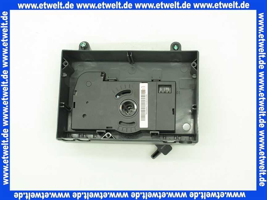

Die Heizung spinnt. Fußbodenheizung zu warm, Heizkörper im
Büro (andere Kreislauf) bleiben kalt.
Die Ursache: Der Mischer hat sich in einer Endstellung verklemmt.
Forschung: Auskuppeln und von Hand bewegen. In der Endstellung
"ganz geöffnet" gibt es einen mechanischen Widerstand.
Google gibt nichts her.
Die Idee: Es müsste doch eine Endabschaltung geben, nur wie
funktioniert die?
Schnell mal zerlegt. (Natürlich keine Bilder gemacht).
Die Endabschaltung funktioniert über einstellbare Gleitstücke
und mechanische Mikroschalter.
Das Verstellen eines Gleitstückes um 3 mm hat gereicht. Der
klemmende Bereich wird jetzt nicht mehr angefahren.
Nun der Hammer: Man muss nichts zerlegen. Die 2 Schrauben an der
Abdeckung lösen, Elektronik samt aller Kabel abziehen, zurück
bleibt das schwarze Teil (Motor mit Getriebe und Endschaltern)
Hier sieht man schon eine Schraube. Die ist für die eine
Endlage. Die andere Schraube ist aber verdeckt. Da muss der
Mischer erst elektrisch verfahren werden, dann ist auch die
erreichbar.
Warum findet die Suchmaschine nichts, bin ich der Einzige mit
dem Problem?
Grüße Bernd

von Bernd F. (metallfunk)
Thomas,
der Mischer ist gerade mal 6 Jahre alt.
Offensichtlich gibt es im Messingteil ein Problem mit
den Bohrungen (schlecht entgratet?). In der 100% Öffnungs-
stellung rutscht der Dichtring (gibt es da überhaupt einen Dichtring?
in einen fühlbaren Widerstand.
Es geht um das drehende Innenteil (Kücken).
Das ist nun weg, weil er nur noch 96% öffnet.
Für die Funktion der Heizung hat das keinerlei Bedeutung.
Neue Dichtungen würden die Ursache ja nicht ändern, da müsste
mit dem Dremel irgendwo ein Zehntelmillimeter abgeschliffen
werden.
Dieses Problem kann viele Jahre unentdeckt bleiben, da der Mischer
eigentlich nie 100% öffnet. (Warum er das vor ein paar Wochen
gemacht hat, weiß ich nicht).
Grüße Bernd
