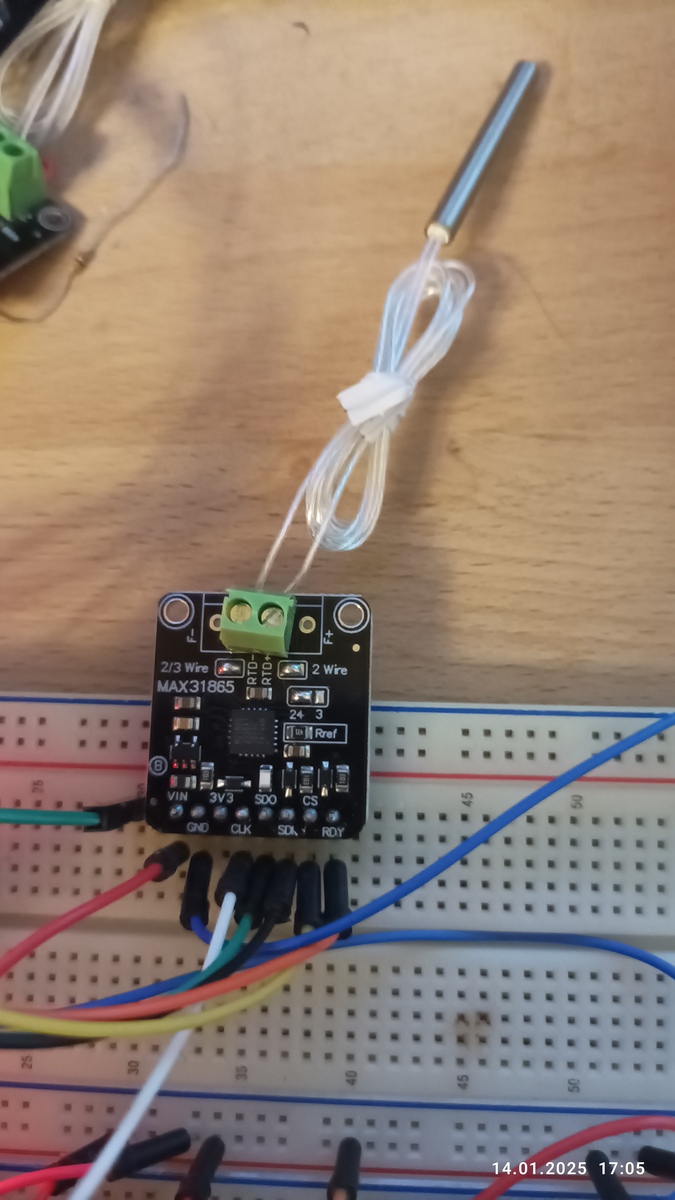

ich wollte die Temperatur mittels PT100 erfassen und habe mir dazu den
MAX31865 auf den kleinen Boards besorgt.
Entwickelt wird mit Atmelstudio auf einen ATMega328P
den Source für die SPI-MAX Libs habe ich von
  https://github.com/GeorgeShift/max_31865/
heruntergeladen.
der Fühler hat eine 15cm lange Anschlußleitung, der MAX31865 & Das PT100
sind in 2-Wire verkabelt.
Widerstand am Fühler sind ~109 Ohm, was mit der Raumtemperatur in etwa
übereinstimmt.
Den MAX lese ich im Singleshot aus was auch klappt
max_spi_write(CONFIGURATION, 0b10100000);
lsb_rtd = max_spi_read(READ_RTD_LSB);
msb_rtd = max_spi_read(READ_RTD_MSB);
RTD = ((msb_rtd << 7)+((lsb_rtd & 0xFE) >> 1));
if (datatype == 'r') return RTD;
// Basic temperature calculation, the accuracy for temperatures
// between -75°C - 100°C is max +-1.5°C
temperature = ( (long)10*RTD >> 5) - 2560;  // RTD / 32 - 256
if (datatype == 't') return temperature;
das Problem ist, das der gelesene Wert ~15°C zu wenig anzeigt.
Ich habe das mit 3 dieser Boards getestet.
Aktuell lese ich alle Register aus
die Ergebnisse:
  RTD  Low Fault Threshold  High Fault Threshold
LSB  84  0      255
MSB  65  0      255
RTD gesamt 8362 //RTD = ((msb_rtd << 7)+((lsb_rtd & 0xFE) >> 1));
Faultstatus= 0
hat jemand ne Idee warum das Ergebnis so aussieht?
Das Ergebnis ändert sich auch  mit max_spi_write(CONFIGURATION,
0b10000000); nicht.
Grüße Klaus

Der pt100 ist auch wirklich einer? Was liefert Dein Max31865, wenn Du
stattdessen einen 100-Ω-Widerstand (1% oder besser, keine Kohle)
anschließt?

von Klaus H. (Firma: privat) (klaus777)
> anschließt?
Hallo Harald,
das PT100 ist ein PT100, der Widerstand ändert sich.
bei einem 100Ohm Widerstand ist das Ergebnis 7541, sollte jedoch 8192
sein.
Danke für die Unterstützung
Hallo bema16,
es stimmt, das laut Datenblatt 400 Ohm angegeben sind und wenn man das
Netz bemüht findet sich bei ADAFRUIT das :
While the MAX31865 can support either 100ohm or 1kohm RTDs, the Adafruit
breakout comes in two versions with different reference resistors
specific to each type of RTD.
PID 3328 = 430Ω for use with 100ohm RTDs.
PID 3648 = 4.3kΩ for use with 1kohm RTDs.
If marking is 4300 or 431 its PT100
If marking is 4301 or 432 its PT1000
gemessen habe ich 430 /429 Ohm
was die Konfiguration nach ADAFRUIT bestätigt.
laut Datenblatt wird die Umrechnung mit RRTD = (ADC * RRef)32768
gemacht.
Wenn man das mal rechnet, sind das fast 6 Ohm.
ich werde mir die 400Ohm besorgen und dann noch mal probieren.
Wobei wenn man rechnet (8192*400)/32786 =100
Stellt man das um (100 *32768)/7541 kommen die 431 Ohm raus.
passt also, 400 Ohm rein und dann sollte es gehen.
Und wer mit PT1000 arbeitet sollte dann 4000 Ohm einbauen ;-)
Warum dann die 431 Ohm... lagen wahrscheinlich rum
Ich werde berichten
Danke und Grüße
die bestellten Widerstände sind angekommen.
wie richtig bemerkt gibt es keine 400Ohm mit der Toleranz von 1% und
kleiner  daher 2x200Ohm (Marking 201) in Reihe.
Das funktioniert jetzt wunderbar. Danke Bema16.
Das nächste mal werde ich die ironisch gemeinten Bemerkungen irgendwie
kennzeichnen ;-)
ADAFRUIT und Co sollten das ggf. mit dem Referenzwiderstand in ihren
Beschreibungen erwähnen, das hätte einiges erspart.
Grüße
